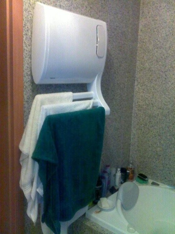

Tomasz Brzęczkowski 15.10.2014 10:57 Autor Zgłoś naruszenie Udostępnij Napisano 15 Października 2014 od północy będę miał łazienki więc w nich grzejniki elektryczne czy kable. Powietrze ciepłe wychodzi przez kuchnie i łazienki. Z przedpokoju jest tylko część zasysana przez kanałówkę. Gdy chcemy wziąć prysznic, to najekonomiczniejsze są grzejniki z nadmuchem gorącego powietrza w dół. Ten zamontowany w jednym z domów ma w poprzeczkach otwory od spodu i wentylator z 2kW grzałką . Ręczniki robią za dyszą i są gorące. Cytuj Odnośnik do komentarza Udostępnij na innych stronach Więcej opcji udostępniania
