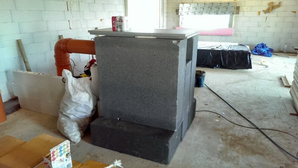

Barth3z 07.06.2015 19:08 Zgłoś naruszenie Udostępnij Napisano 7 Czerwca 2015 Po upalnym długim weekendzie zmierzyłem ponownie temperaturę. I co ciekawe, temp. pod podłogą wzrosła z 11,5 oC aż do 14,5 oC ! A temp. z GWC dalej 9,5oC ! A tak korzystam z chłodnego powietrza z GWC: Cytuj Odnośnik do komentarza Udostępnij na innych stronach Więcej opcji udostępniania
Barth3z 07.06.2015 19:29 Zgłoś naruszenie Udostępnij Napisano 7 Czerwca 2015 Pewnie że opóźniają. Pytanie,czy to ma sens ekonomiczny. Walić tyle co TB zaleca i mieć tam zimno,czy dawać tyle co Krzysiek BB lub ciut więcej . Wg. mnie optimum to 20cm i suta opaska pionowa. W klimacie Kujaw znaczy.Jak ktoś chce tą tezę podważyć to na cyferkach jeśli łaska. U mnie temp. pod podłogą ma już 14,5oC. Dom pokryty płytą MFP, więc podłoga nie dostaje bezpośredniego słońca. Jeszcze nie mam domkniętych szczytów, więc ciepłe powietrze hula po domu. Nie mam też jeszcze zasypanej południowej ściany fundamentowej proszkiem od pigeona. Myślę, że brak tej opaski spowodował tą wyższą temperaturę. Można jednak wyciągnąć już pewne wnioski, że umieszczenie GWC bezpośrednio pod izolacją podłogi jest błędem. Ani nie będzie tam dość chłodno w lecie, ani dość ciepło w zimie. W przyszłym tygodniu nasypuję ok. pół ziemi na działce, przez co "rozbiegówka" od GWC będzie na głębokości 2,5m. Cytuj Odnośnik do komentarza Udostępnij na innych stronach Więcej opcji udostępniania
