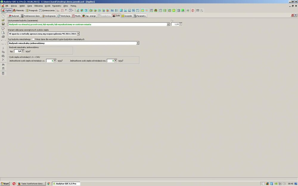

Tomasz Brzęczkowski 28.11.2015 06:55 Autor Zgłoś naruszenie Udostępnij Napisano 28 Listopada 2015 Byc moze w przyszłosci Sankom Dr Strzeszewski od prawie roku nie chce odpowiedzieć na pytania o błędy i oszustwa w OZC. Ja nie uważam aby trzeba było walczyć z twórcami OZC A walczyć trzeba, bo to ciepłownicy wymyślili. Program "wkłada" starty instalacji do strat przez izolację. W ogóle gdzieś ma fizykę . Cytuj Odnośnik do komentarza Udostępnij na innych stronach Więcej opcji udostępniania
kamilb1987b 28.11.2015 07:55 Zgłoś naruszenie Udostępnij Napisano 28 Listopada 2015 Dr Strzeszewski od prawie roku nie chce odpowiedzieć na pytania o błędy i oszustwa w OZC. A walczyć trzeba, bo to ciepłownicy wymyślili. Program "wkłada" starty instalacji do strat przez izolację. W ogóle gdzieś ma fizykę . Co Pan pisze za głupoty? W tym okienku Pan wpisuje jakie uważa że będą zyski i jak Pan nie chce uwzględniać zysków od CO i cwu to Pan wpisuje 0 i po problemie. Program nie jest zły i daje pogląd na to jakie dom ma zapotrzebowanie na ciepło i aby wiedzieć jakiej mocy instalację CO dobrać aby nie dać za dużą ani za małą. Więc pod tym względem jest on dobry. Cytuj Odnośnik do komentarza Udostępnij na innych stronach Więcej opcji udostępniania

Tomasz Brzęczkowski 28.11.2015 09:47 Autor Zgłoś naruszenie Udostępnij Napisano 28 Listopada 2015 Co Pan pisze za głupoty? W tym okienku [ATTACH=CONFIG]338924[/ATTACH] Pan wpisuje jakie uważa że będą zyski i jak Pan nie chce uwzględniać zysków od CO i cwu to Pan wpisuje 0 i po problemie. Program nie jest zły i daje pogląd na to jakie dom ma zapotrzebowanie na ciepło i aby wiedzieć jakiej mocy instalację CO dobrać aby nie dać za dużą ani za małą. Więc pod tym względem jest on dobry. Podstawowym błędem w budownictwie, jest instalacja CO. Jedno urządzenie musi być przewymiarowane, choćby nie wiem jak liczyć. OZC jest zupełnie zbędne, z poprawnie wykonaną instalacją, dom nie zużywa więcej jak 30kWh/m2 a przy takim zużyciu liczenie nie ma sensu, bo dokładność 10kWh jest nieosiągalna, Większe różnice daje ostrzejsza zima. Niezależnie od zimy i izolacji, system elektryczne ogrzewanie z termostatem elektronicznym w każdym pomieszczeniu i kanałowa inwertorowa pompa ciepła (oczywiście odzysk z wentylacji) zapewni Panu największy komfort latem i zimą za najniższą cenę. A układ sam się dopasuje do warunków. Cytuj Odnośnik do komentarza Udostępnij na innych stronach Więcej opcji udostępniania
perm 28.11.2015 09:56 Zgłoś naruszenie Udostępnij Napisano 28 Listopada 2015 Podstawowym błędem w budownictwie, jest instalacja CO. Jedno urządzenie musi być przewymiarowane, choćby nie wiem jak liczyć. OZC jest zupełnie zbędne, z poprawnie wykonaną instalacją, dom nie zużywa więcej jak 30kWh/m2 a przy takim zużyciu liczenie nie ma sensu, bo dokładność 10kWh jest nieosiągalna, Większe różnice daje ostrzejsza zima. Niezależnie od zimy i izolacji, system elektryczne ogrzewanie z termostatem elektronicznym w każdym pomieszczeniu i kanałowa inwertorowa pompa ciepła (oczywiście odzysk z wentylacji) zapewni Panu największy komfort latem i zimą za najniższą cenę. A układ sam się dopasuje do warunków.Dawaj Tomuś! Z byka go! Cytuj Odnośnik do komentarza Udostępnij na innych stronach Więcej opcji udostępniania

Barth3z 28.11.2015 10:29 Zgłoś naruszenie Udostępnij Napisano 28 Listopada 2015 Takie czasy. Komu jeszcze coś znaleźć? Znajdź nydara ! Dobrze wiesz że obciążenie które jest liczone w programie tyczy się -20st. Więc jak mi wychodzi 18W/m2 to przy domku 104m2 mamy 104x18=1,87kW. W największy liczony mróz tyle potrzeba. A przy takich dniach jak obecnie gdzie jest ok.0st na zewnątrz to ile potrzeba? Połowę z tego? 1kW to bez problemu użytkując dom zrobisz. A jakby się zdarzyło że zrobisz tylko połowę z tego to jak CO chcesz dostarczać brakujące 500W ciepła? Myślisz że jakiekolwiek urządzenie grzewcze w CO będzie w stanie tylko tyle dać jak już zacznie pracować? A skoro chcesz pompę tzn że ona weźmie tylko 125W bo to sugeruje praca z COPem? kamil, te wartości to moc / godzinę! Nie włączasz ogrzewania po to, żeby dostarczyć 500W ciepła! Czekasz, aż temperatura w domu spadnie o np. 0,5oC, a to będzie dobrych kilkakilowatów. Ilość tego ciepła wynika z masy akumulacyjnej budynku. I skoro osiągniesz obciążenie cieplne na poziomie 1,87kW (przy -20oC) i jeśli w takich dniach jak dziś będzie połowa, to zapotrzebowanie dobowe wyniesie ok. 22kWh/dobę. Kilka kWh dostarczysz w postaci ciepła bytowego. Resztę musi pójść z jakiegoś "grzejnika" Ale jeszcze jest kwestia taka że jedno pomieszczenie potrzebuje tyle a drugie tyle. Jak niby CO ma sobie z tym poradzić? Sądzisz, że w domu 100m2 zróżnicujesz ogrzewanie w pokojach ? Wszyscy mówią że PC jest jak lodówka tylko działa w drugą stronę ale jakoś nie widziałem aby lodówka raz chodziła a raz nie tylko ze pracuje cały czas. Pewnie z różna intensywnością ale jednak cały czas. Temu PC nie nadają się do domów które nie potrzebują normalnego ogrzewania. Teraz sprawdziłem w OZC że niezależnie od tego ile się przyjmie zysków to obciążenie zostaje takie same a tylko zapotrzebowanie się zmienia. Brawo. Więc w zależności ile się ich wytworzy to albo będzie potrzeba dogrzewania sztucznego albo nie. Na pewno rodzinie czteroosobowej łatwiej to będzie zrobić w domu 100m2 niż przykładowo małżeństwu bez dzieci w domu 150m2. I na tym polega pasywność aby zwykłym użytkowaniem domu móc go ogrzać wtedy gdy inni muszą już dawno załączać ogrzewanie. Czytając Twój dziennik i wiele wpisów sądziłem że to rozumiesz ale widzę że inni przekonali Cię do swojego zdania że mimo co byś nie zrobił to i tak CO jest potrzebne. Nawet mi wielu przyznało rację że faktycznie w domu zyskami można się grzać bo jest ich sporo ale większym problemem może być przegrzewanie niż ogrzewanie. A jak zacząłem pisać że tak jak w każdym domu to mogę w salonie założyć klimę to już nie wiedząc gdzie mnie podejść to piszą byle co aby tylko pokazać że bez CO się nie obejdzie. Bo oni tak mają tzn że to jest jedyna słuszna droga. Kamil, błądzisz ... CO w domu jak mój zda egzamin. Faktem jest, że w takim przypadku pompa ciepła będzie pracowała 2x częściej na rzecz cwu, ale i tak jeśli przełączy się na CO to będzie pracować z dobrym COP'em. Cytuj Odnośnik do komentarza Udostępnij na innych stronach Więcej opcji udostępniania
מרכבה 28.11.2015 10:34 Zgłoś naruszenie Udostępnij Napisano 28 Listopada 2015 Teraz sprawdziłem w OZC że niezależnie od tego ile się przyjmie zysków to obciążenie zostaje takie same a tylko zapotrzebowanie się zmienia. Brawo. dobrze że jest stały progres, tak wygląda studiowanie, studiowanie problemu. Spełniło się moje proctwo, jak na początku Kamilowi pisałem, że jak przemyśli, to dojdzie do tego poziomu, że najlepiej jest dobrze izolować. I na tym polega pasywność aby zwykłym użytkowaniem domu móc go ogrzać wtedy gdy inni muszą już dawno załączać ogrzewanie. Kluczem standardu pasywnego jest osiągnięcie 10w/,2 Cytuj Odnośnik do komentarza Udostępnij na innych stronach Więcej opcji udostępniania
