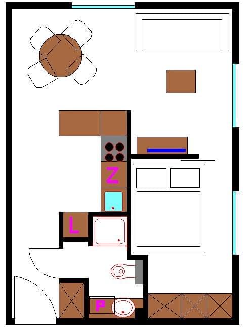

Arun87654321 05.08.2013 21:06 Zgłoś naruszenie Udostępnij Napisano 5 Sierpnia 2013 witam, zwracam sie z prosba pomocy przerobieniu pierwszego wlasnego mieszkania, idea jest taka ze zamieszkam ze swoja dziewczyna wiec chcialbym jakas sypialnie o ile da sie zrobic no i ogolnie reszta to otwarta przestrzen zeby optycznie powiekszalo mieszkanie, przepraszam za szkic Cytuj Odnośnik do komentarza https://forum.murator.pl/topic/181713-kawalerka-375-pomoc-w-zrobieniu-sypialni/ Udostępnij na innych stronach Więcej opcji udostępniania
Arun87654321 05.08.2013 21:16 Autor Zgłoś naruszenie Udostępnij Napisano 5 Sierpnia 2013 dodam jeszcze tylko to ze wszystkie scianki sa dzialowe, problem jedyny tak ze nie wiem czy mozna przenosic kuchnie i lazienke bo odplywy Cytuj Odnośnik do komentarza https://forum.murator.pl/topic/181713-kawalerka-375-pomoc-w-zrobieniu-sypialni/#findComment-6036465 Udostępnij na innych stronach Więcej opcji udostępniania

kinka 07.08.2013 08:16 Zgłoś naruszenie Udostępnij Napisano 7 Sierpnia 2013 To może ja pomogę:Najlepiej byłoby zrobić sypialnię z kuchni,ale masz już przyłącza i pewnie koło nich komin,więc nie da rady ich przenieś do salonu,dlatego proponuję taki układ jak poniżej:http://img543.imageshack.us/img543/8324/8x46.jpg Cytuj Odnośnik do komentarza https://forum.murator.pl/topic/181713-kawalerka-375-pomoc-w-zrobieniu-sypialni/#findComment-6037969 Udostępnij na innych stronach Więcej opcji udostępniania
kinka 07.08.2013 10:12 Zgłoś naruszenie Udostępnij Napisano 7 Sierpnia 2013 Lub rewolucja we wnętrzu (minusem jest brak szafy przy wejściu i widok na wc,ale za to mamy otwartą przestrzeń dzienną)http://img809.imageshack.us/img809/9355/rgj0.jpg Cytuj Odnośnik do komentarza https://forum.murator.pl/topic/181713-kawalerka-375-pomoc-w-zrobieniu-sypialni/#findComment-6038123 Udostępnij na innych stronach Więcej opcji udostępniania
Arun87654321 07.08.2013 16:44 Autor Zgłoś naruszenie Udostępnij Napisano 7 Sierpnia 2013 (edytowane) hej, za nim dalem tu swojego posta mialem narysowana swoja opcje ale wolalem zapytac sie ekspertow jak oni to widza:) dziekuje za odpowiedz, dokladnie tak jak mowisz tez rozpatrywalem sypialnie w kuchni a kuchnie w pokoju lecz pociagniecie wody gazu i odplywow od zlewu i zmywarki obnizajacych sie i jeszcze z katem prostym zeby skreci nie oplacalne raczej:) A wiec w mojej wizji bylo tak ze sypialnie pomniejszylem na maksa, drzwi przesuwne kolo okna, szafe w przedpokoju obnizylem na maksa tak tylko zeby mozna bylo przejsc obok lazienki czyli jakies 90cm,wszytsko to kosztem przestrzeni przynajmniej mi sie tak wydaje, kuchnie zrobilem l zeby tez byla wieksza przestrzen lecz nie wiem czy zmiesci sie tam lodowka,zmywarka moze byc o wezszych wymiarach no i piekarnik i zlew:) jak uwazasz? No i zostaje problem z lazeinka poniewaz chcialbym jeszcze tam zmiescic pralke tez mogla by byc ta o mniejszych wymiarach otwierana od gory, ale to nie jedny problem poniewaz jest to blok z lat 60 z cegly i woda idzie przez junkersa a on znajduje sie w miejscu gdzie narysowales kabine wiec raczej mogla by tam byc pralka i np junkers wszystko jakos zabudowane:) a toaleta jest wtym miejscu teraz co narysowales, jak uwazasz czy jest realne zmieszcze wszystkigo w takim kawalku? czy masz jakas propozycje? jakie masz zdanie o tym wszystkim i o tym szkicu odrecznie narysowanym za co bardzo przepraszam lecz za bardzo sie nie znam na tych programach dodam jeszcze ze wszystlkie scianki dzialowe wiec istnieje tez mozliwosc zrobienia drzwi do lazienki od strony korytarza Edytowane 11 Sierpnia 2013 przez joliska Cytuj Odnośnik do komentarza https://forum.murator.pl/topic/181713-kawalerka-375-pomoc-w-zrobieniu-sypialni/#findComment-6038752 Udostępnij na innych stronach Więcej opcji udostępniania
Elfir 08.08.2013 19:44 Zgłoś naruszenie Udostępnij Napisano 8 Sierpnia 2013 (edytowane) Może tak:http://images65.fotosik.pl/56/8b871ae204899ba7.jpg Trzeba byłoby z miarką w ręku projektować.Przy drzwiach wnęka na szafę 80x60. W łazience drzwi 70 cm (+ po 5 cm na ramę z każdej strony), wnęka na brodzik 70x80 cm, pralka podblatowa 40x60, umywalka nablatowa. Junkers nad pralką.Aneks kuchenny z wnęką na dużą lodówkę, zlew, zmywarka, płyta z piekarnikiem, za płytą blat roboczy-barek. Na ścianie szafki wiszące.Stół okragły (nie uderza się o kanty), krzesła stawiane jedno na drugim (tzw. kawiarniane). Kanapa 220 cmx88 cm. Za ścianką z drzwiami przesuwnymi chwanymi w kasecie znajduje się sypialnia z łózkiem 160x200 (170x210 z najmniejszą ramą) i szafą na całą ścianę. Przejście przy lóżku ma 66 cm. Otwór na drzwi 80 cm. Edytowane 8 Sierpnia 2013 przez Elfir Cytuj Odnośnik do komentarza https://forum.murator.pl/topic/181713-kawalerka-375-pomoc-w-zrobieniu-sypialni/#findComment-6040115 Udostępnij na innych stronach Więcej opcji udostępniania
