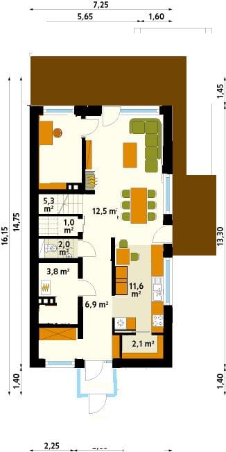

MrQba 06.08.2013 11:40 Zgłoś naruszenie Udostępnij Napisano 6 Sierpnia 2013 (edytowane) Witam Wstępnie wybraliśmy projekt Amelia. Przeszukałem troszke forum ale nie trafiłem na nikogo kto buduje wg tego projektu. http://www.domywstylu.pl/projekt-domu-amelia.php#rzuty_opis Mam kilka pytań by rozwiązać wątpliwości. 1) chciałbym zlikwidować balkony (mostki)- (czy to duża oszczędność pieniędzy ? ) Tylny balkon to też strop salonu i nie wiem czy skracać salon czy wydłużać dom żeby elewacja doszła do końca salonu? duże koszty architektoniczne ? 2) likwidacja wiatrołapu szklanego = dzwi równo z elewacją a nie wysunięte 3) likwidacja pomieszczenia obok wc i szersze wc + szersze schody (mozliwe ze zamiana z betonowych na jakiąś konstrukcje ze stopniami) 4) na piętrze likwidacja łazienki w sypialni i powiększenie garderoby . 5) zamiana miejscami - sypialnia na północ a pokoje na południe ? Dom byłby budowany na wąskiej działce w odbiciu lustrzanym z oknami na zachód. Jeśli ktoś buduje lub ma w planach prosze o informacje o kosztach i zmianach. Chętnie poczytam co i jak. Edytowane 6 Sierpnia 2013 przez MrQba Cytuj Odnośnik do komentarza https://forum.murator.pl/topic/181724-projekt-amelia-pracownia-domy-w-stylu/ Udostępnij na innych stronach Więcej opcji udostępniania
Elfir 06.08.2013 12:19 Zgłoś naruszenie Udostępnij Napisano 6 Sierpnia 2013 1. likwidacja różnicy poziomów - schodów w salonie2. gabinet jest bardzo malutki - na pewno jest potrzebny?3. Nie rób tarasu i podestu na froncie wylewanych z betonu4. Okna na bocznej ścianie - dużo ich, a kazde kosztuje. Lepiej jedno wieksze niż kilka małych. Co do twoich uwag:1. Balkon z tyłu mozna zamienic na zwykły płaski dach. Wówczas nie trzeba skracać salonu. Jeśli jednak zamierzasz skracać salon, to rozważyłabym zmianę położenia kominka, bo utrudni zaaranżowanie salonu.Może koza z rurą kwasówką wyrpowadzoną na ścianie bocznej? Albo kominek dwustronny zasłaniający salon od strony korytarzaOgólnie projektant poszedł na łatwiznę projektując dwa kominy w tak małym domku. 2. Wiatrołap będzie bardzo malutki po likwidacji wykuszu. Wówczas zrezygnowałabym z drzwi w wiatrołapie a od frontu w przyszłosci dostawiła zewnętrzny szklany wiatrołap/ganek:http://www.alumilex.pl/Image2/wiatr.jpgRobienie drzwi i tak nie ma sensu, bo beda musiały być otwarte żeby się zmieśiły dwie osoby. 3. Zmiana ze schodami będzie wymagać przeprojektowania przez architekta. Łazienka wcale nie musi być większa, bo pod schodami jest zbyt nisko do sensowanego zagospodarowania. 4. Zmieni to układ okien na froncie. Można zagospodarowac sobie tak:http://images62.fotosik.pl/50/057f84fe74dd80cc.jpg Cytuj Odnośnik do komentarza https://forum.murator.pl/topic/181724-projekt-amelia-pracownia-domy-w-stylu/#findComment-6037206 Udostępnij na innych stronach Więcej opcji udostępniania

MrQba 06.08.2013 20:06 Autor Zgłoś naruszenie Udostępnij Napisano 6 Sierpnia 2013 1. likwidacja różnicy poziomów - schodów w salonie - ZROBIONE 2. gabinet jest bardzo malutki - na pewno jest potrzebny? TAK - zostaje taki na moje biurko z komputerem. 3. Nie rób tarasu i podestu na froncie wylewanych z betonu - CZEMU ? użytkownik Syberia też pyta:) 4. Okna na bocznej ścianie - dużo ich, a kazde kosztuje. Lepiej jedno wieksze niż kilka małych. W kuchni zrobie jedno duże a dodatkowo duzy HS w salonie. Wejscie do kotłowni przez gabinet. Sciana zostanie na dekoracje. Cytuj Odnośnik do komentarza https://forum.murator.pl/topic/181724-projekt-amelia-pracownia-domy-w-stylu/#findComment-6037633 Udostępnij na innych stronach Więcej opcji udostępniania
Elfir 07.08.2013 14:22 Zgłoś naruszenie Udostępnij Napisano 7 Sierpnia 2013 (edytowane) Hej Elfir , dlaczego nie robić na froncie tarasu i podestów wylewanych z betonu ? Bo po co? Zalejesz betonem (a za darmo zbrojenia i betonu nie rozdają) i nic już nie będzie można zmienić. Lepiej polożyć sobie kostkę brukową na podsypce i w każdej chwili możesz sobie powiększyć, zmniejszyć, stopień przerobić na rampę (do wjechania wózkiem), dodać miejsce na rośliny, zlikwidowac miejsce na rośliny łuki przerobić na kąty i na odwrót. W dodatku czym obłożyć beton? gresem? LOL Edytowane 8 Sierpnia 2013 przez Elfir Cytuj Odnośnik do komentarza https://forum.murator.pl/topic/181724-projekt-amelia-pracownia-domy-w-stylu/#findComment-6038398 Udostępnij na innych stronach Więcej opcji udostępniania
Elfir 07.08.2013 14:24 Zgłoś naruszenie Udostępnij Napisano 7 Sierpnia 2013 (edytowane) W tej chwili drzwi od toalety otwierają ci się na jadalnie i kuchnię - mało atrakcyjny widok. Dlatego wstawiłam na ich wysokosci ściankę przy kuchni. Jak napisałam wcześniej - projekt "odwalony" przez architekta po najmniejszej linii oporu. Edytowane 8 Sierpnia 2013 przez Elfir Cytuj Odnośnik do komentarza https://forum.murator.pl/topic/181724-projekt-amelia-pracownia-domy-w-stylu/#findComment-6038402 Udostępnij na innych stronach Więcej opcji udostępniania

MrQba 14.08.2013 13:36 Autor Zgłoś naruszenie Udostępnij Napisano 14 Sierpnia 2013 (edytowane) Dzięki Elfir za zdjęcia z kostką. Pomysł jak najbardziej na tak.Pytanie troszke ważniejsze. Czytam już sporo na temat ukierunkowania okien. Ten projekt ma okna salonu na pn-wsch lub pn-zach(lutro). Co lepsze ? Przegrzana kuchnia i salon do zachodu czy chłodny i mniej doświetlony od wschodu ? duże dwa okna HS pomogły by od wschodu. Taras chyba też lepiej mieć od wschodu ? Na plus od zachodu to to że lubie takie światło wpadające do salonu. Mam zgryza. Edytowane 14 Sierpnia 2013 przez MrQba Cytuj Odnośnik do komentarza https://forum.murator.pl/topic/181724-projekt-amelia-pracownia-domy-w-stylu/#findComment-6046980 Udostępnij na innych stronach Więcej opcji udostępniania

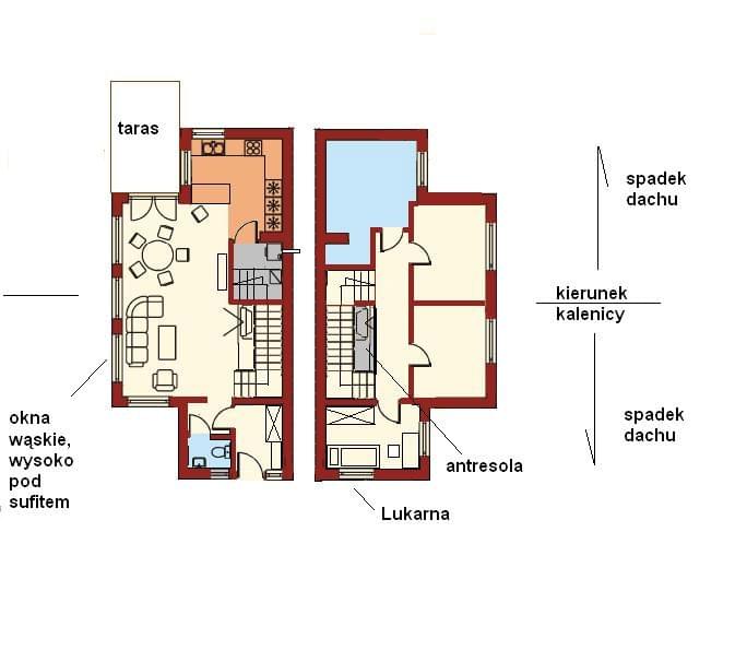

Elfir 23.08.2013 12:12 Zgłoś naruszenie Udostępnij Napisano 23 Sierpnia 2013 można szukac wąskiego pół-bliźniaka Przykłady: http://www.tooba.pl/projekt-domu-Zb7/a,s_pd,idp,17390.html http://www.tooba.pl/projekt-domu-Zula/a,s_pd,idp,13871.html Ten ma idiotycznie zlokalizowany kominek, ale za to salon doświetlony od zachodu. Oczywiście bryła jest przestarzała, ale na tej podstawie można zrobić naprawdę fajny projekt indywidualny.Za chwile pokaże jaki Cytuj Odnośnik do komentarza https://forum.murator.pl/topic/181724-projekt-amelia-pracownia-domy-w-stylu/#findComment-6057265 Udostępnij na innych stronach Więcej opcji udostępniania
Elfir 23.08.2013 15:51 Zgłoś naruszenie Udostępnij Napisano 23 Sierpnia 2013 (edytowane) O taki:http://images64.fotosik.pl/98/c7beace745ddf9ee.jpg A to są wąskie okna wysoko pod sufitem:http://meowa.com/wp-content/uploads/2012/08/Texas-Hill-House-Horizontal-Window-762x1024.jpg W ten sposób pomieszczenie jest doświetlone, a jednoczęsnie sąsiedzi nie zaglądają przez okna. Przy działce 14 m i odległości od granicy 1,5 dom może miec max szerokość 8,5 m. Maksymalna rozpiętość stropu Teriva to 7,5 m i w powyższym planie chyba tyle jest. Edytowane 23 Sierpnia 2013 przez Elfir Cytuj Odnośnik do komentarza https://forum.murator.pl/topic/181724-projekt-amelia-pracownia-domy-w-stylu/#findComment-6057536 Udostępnij na innych stronach Więcej opcji udostępniania
