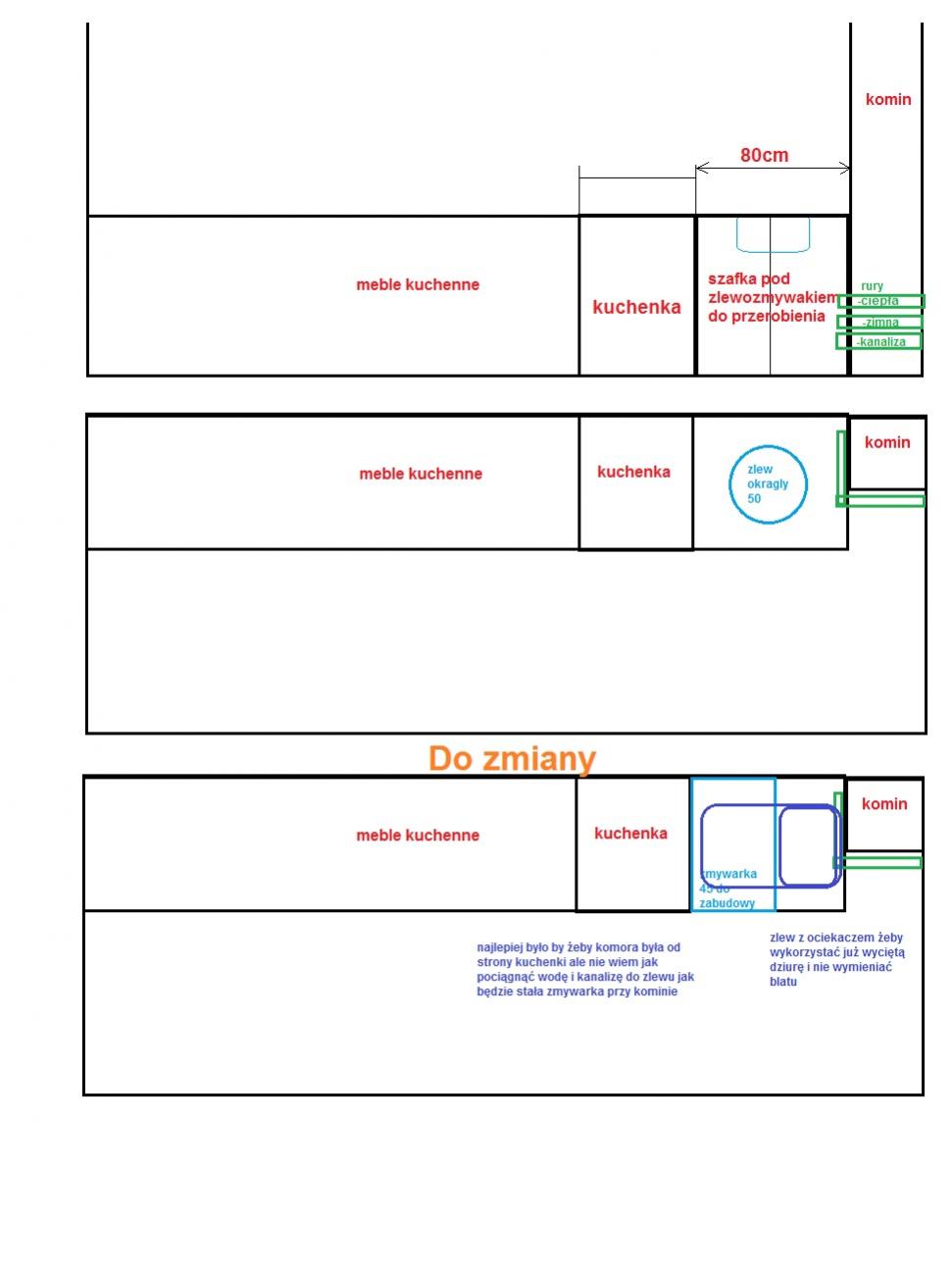

sajmonvir 19.08.2013 07:11 Zgłoś naruszenie Udostępnij Napisano 19 Sierpnia 2013 Witam. Potrzebuję pomocy ze zmianą w kuchni. Mam zabudowaną kuchnię. W szafce 80 jest zlewozmywak wpuszczany okrągły (dziura ok 48 cm średnicy). Planujemy zamontować w tej szafce zmywarkę i nad nią zlewozmywak jednokomorowy z ociekaczem. Dodam że na chwilę obecną nie mogę zlikwidować szafki obok bo właśnie obok jest kuchenka. A z drugiej strony jest komin. Załączyłem schemacik. Pytanie brzmi czy w ogóle da się zmieścić zmywarkę i zlewozmywak w takiej szafce oraz jaki zlewozmywak - żeby komora zmieściła się między ścianą a zmywarką? Cytuj Odnośnik do komentarza https://forum.murator.pl/topic/182053-kuchnia-pomoc-szafka-80-ze-zlewozmywakiem-i-zmywark%C4%85/ Udostępnij na innych stronach Więcej opcji udostępniania
ameryka 19.08.2013 09:24 Zgłoś naruszenie Udostępnij Napisano 19 Sierpnia 2013 ... czy w ogóle da się zmieścić zmywarkę i zlewozmywak w takiej szafce oraz jaki zlewozmywak - żeby komora zmieściła się między ścianą a zmywarką? [ATTACH=CONFIG]207333[/ATTACH] Mało realne. Jeśli znajdziesz taką małą komorę co mało prawdopodobne to na pewno nie będzie wygodnie cokolwiek umyć ... a wąska zmywarka to jakieś nieporozumienie Cytuj Odnośnik do komentarza https://forum.murator.pl/topic/182053-kuchnia-pomoc-szafka-80-ze-zlewozmywakiem-i-zmywark%C4%85/#findComment-6051502 Udostępnij na innych stronach Więcej opcji udostępniania
Elfir 19.08.2013 10:07 Zgłoś naruszenie Udostępnij Napisano 19 Sierpnia 2013 zmywarka 45 cm to normalny sprzęt. Przy rodzinie dwuosobowej po co większy? Z tym, że nie wejdzie już zlew, bo o szerokości poniżej 35 cm chyba nie produkują. Cytuj Odnośnik do komentarza https://forum.murator.pl/topic/182053-kuchnia-pomoc-szafka-80-ze-zlewozmywakiem-i-zmywark%C4%85/#findComment-6051542 Udostępnij na innych stronach Więcej opcji udostępniania

sajmonvir 19.08.2013 18:47 Autor Zgłoś naruszenie Udostępnij Napisano 19 Sierpnia 2013 widzę że tytaj też nie brakuje "pełnych profesjonalizmu odpowiedzi" w stylu "a wąska zmywarka to jakieś nieporozumienie" ehhhhnie każdy ma 10 osobową rodzine i nie każdy mieszka w 300 metrowym domu z 50m kuchnia ja teraz trochę poszukałęm i znalazłem http://www.zlewozmywak.pl/p101,leo-zlewozmywak-granitowy-jednokomorowy.html niby komora ma 315mm i też by chyba dało radę Cytuj Odnośnik do komentarza https://forum.murator.pl/topic/182053-kuchnia-pomoc-szafka-80-ze-zlewozmywakiem-i-zmywark%C4%85/#findComment-6052114 Udostępnij na innych stronach Więcej opcji udostępniania
Elfir 19.08.2013 19:18 Zgłoś naruszenie Udostępnij Napisano 19 Sierpnia 2013 pytanie tylko jak się takie maleństwa uzytkuje? Bo one sa raczej produkowane z myślą o małych aneksach użytkowanych tymczasowo (np. w biurze, domku kempingowym) Cytuj Odnośnik do komentarza https://forum.murator.pl/topic/182053-kuchnia-pomoc-szafka-80-ze-zlewozmywakiem-i-zmywark%C4%85/#findComment-6052159 Udostępnij na innych stronach Więcej opcji udostępniania
slonko 19.08.2013 20:33 Zgłoś naruszenie Udostępnij Napisano 19 Sierpnia 2013 (edytowane) ja teraz trochę poszukałęm i znalazłem http://www.zlewozmywak.pl/p101,leo-zlewozmywak-granitowy-jednokomorowy.html niby komora ma 315mm i też by chyba dało radę w opisie podano, ze szafka pod ten zlewozmywak to 45cm trudno bedzie z 80cm zyskac miejsce na zmywarke, nawet 45 i zlew jedynym rozwiazaniem, aczkolwiek nieco odmienny mogloby byc zamontowanie zlewozmywaka na blat, jak umywalke, ale to tak niestandardowo, jednak jest to wyjscie z sytuacji lub kupic podblatowy - waska komora (ta po lewej) sie zmiesci, aczkolwiek do codziennego uzytku bardzo klopotliwe http://modny-dom.pl/wp-content/uploads/2011/09/zlewozmywak1-550x250.jpg http://www.wicohome.org/wp-content/uploads/2012/11/rectangle-small-kitchen-sink.jpg Edytowane 19 Sierpnia 2013 przez ~~slonko~~ Cytuj Odnośnik do komentarza https://forum.murator.pl/topic/182053-kuchnia-pomoc-szafka-80-ze-zlewozmywakiem-i-zmywark%C4%85/#findComment-6052315 Udostępnij na innych stronach Więcej opcji udostępniania
sajmonvir 20.08.2013 05:50 Autor Zgłoś naruszenie Udostępnij Napisano 20 Sierpnia 2013 (edytowane) pytanie tylko jak się takie maleństwa uzytkuje? Bo one sa raczej produkowane z myślą o małych aneksach użytkowanych tymczasowo (np. w biurze, domku kempingowym) Z tego co przeglądałem to więszkość zlewozmywaków ma 35cm szerokości i taką samą (albo bardzo zbliżoną) głębokość i wysokość - więc to chyba nie jest az takie MALEŃSTWO. i się tak nad tym zastanawiam w opisie podano, ze szafka pod ten zlewozmywak to 45cm tego nie zauważyłem - napisałem do producenta - ciekawe co mi odpisze:) a na chwilę obecną montowanie podblatowego odpada - bo nie chciał bym wymieniać blatu a tylko powiększyć już istniejącą dziure:) Edytowane 20 Sierpnia 2013 przez sajmonvir Cytuj Odnośnik do komentarza https://forum.murator.pl/topic/182053-kuchnia-pomoc-szafka-80-ze-zlewozmywakiem-i-zmywark%C4%85/#findComment-6052578 Udostępnij na innych stronach Więcej opcji udostępniania
