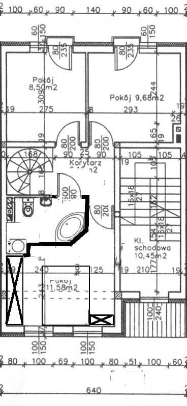

sebastianSdl 24.08.2013 19:24 Zgłoś naruszenie Udostępnij Napisano 24 Sierpnia 2013 Moi Drodzy, chciałbym Was prosić o pomoc przy naszej miniaturowej toalecie. Bardzo zależy nam żeby zmieścić tam pralkę (mamy już kupioną, więc zakup nowej raczej obecnie nie bardzo nam pasuje). Pralka ma wymiary 60x65 (szer x długość), umywalkę znaleźliśmy o wymiarach 22x40, stelaż + muszla to ok. 60 - 65cm długości (poprawcie mnie proszę jeżeli źle zakładam ten wymiar). Poniżej zamieszczam orientacyjne rysunki. Myśleliśmy żeby zmienić miejsce drzwi, jednak developer się na to nie zgadza ze względu na ścianę nośną. Czytałem ile jest zachodu ze zmianą projektu i zdobyciem pozwolenia, więc pomysł raczej odpada. Czy jest szansa żeby to wszystkie zmieścić i żeby było funkcjonalne? Widok na ściankę boczną: Widok z góry: Początkowy pomysł z przesunięciem drzwi: Z góry dziękujemy za pomoc Cytuj Odnośnik do komentarza https://forum.murator.pl/topic/182203-miniaturowa-toaleta-jak-zmie%C5%9Bci%C4%87-pralk%C4%99/ Udostępnij na innych stronach Więcej opcji udostępniania

Elfir 27.08.2013 10:30 Zgłoś naruszenie Udostępnij Napisano 27 Sierpnia 2013 (edytowane) Jak zamurujecie drzwi na piętrze na klatkę schodwoą to wyodrębnicie korytarzyk. W korytarzyku szafa z płytką pralką. Albo przeróbka ścian, by sypialnia pomieściła normalne łóżko małżeńskie z dostępem z dwóch stron i normalną szafę w której wejdą ubrania dla dwóch osób: http://images63.fotosik.pl/108/bd80557a1080b479.jpg Edytowane 27 Sierpnia 2013 przez Elfir Cytuj Odnośnik do komentarza https://forum.murator.pl/topic/182203-miniaturowa-toaleta-jak-zmie%C5%9Bci%C4%87-pralk%C4%99/#findComment-6062253 Udostępnij na innych stronach Więcej opcji udostępniania

sebastianSdl 27.08.2013 14:04 Autor Zgłoś naruszenie Udostępnij Napisano 27 Sierpnia 2013 Elfir super! Wejście i tak miało być zamurowane, więc całość wygląda super , co do łóżka to pewnie będziemy brali 160-170x220, bo ja trochę wysoki jestem Dziękuję Ci bardzo za pomysł Cytuj Odnośnik do komentarza https://forum.murator.pl/topic/182203-miniaturowa-toaleta-jak-zmie%C5%9Bci%C4%87-pralk%C4%99/#findComment-6062606 Udostępnij na innych stronach Więcej opcji udostępniania
