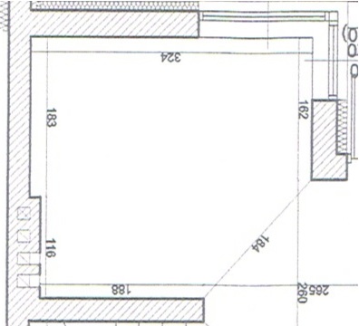

lovemilka 25.08.2013 08:35 Zgłoś naruszenie Udostępnij Napisano 25 Sierpnia 2013 (edytowane) Witam, bardzo proszę o pomoc w stworzeniu aranżacji kuchni. Czy jest szansa aby wcisnąć wyspę lub stół z krzesłami? Kuchnia w kolorze bieli. Będę wdzięczna za każda koncepcje, uwagę. Z góry pięknie dziękuję. Edytowane 25 Sierpnia 2013 przez lovemilka Cytuj Odnośnik do komentarza https://forum.murator.pl/topic/182210-aran%C5%BCacja-kuchni-prosz%C4%99-o-pomoc/ Udostępnij na innych stronach Więcej opcji udostępniania

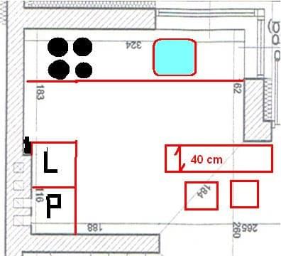

kinka 25.08.2013 10:04 Zgłoś naruszenie Udostępnij Napisano 25 Sierpnia 2013 Moja propozycja:http://img153.imageshack.us/img153/4720/2k3h.jpg http://img845.imageshack.us/img845/1567/l70r.jpg Zamiast barku można zrobić blat przy ścianie. Cytuj Odnośnik do komentarza https://forum.murator.pl/topic/182210-aran%C5%BCacja-kuchni-prosz%C4%99-o-pomoc/#findComment-6059708 Udostępnij na innych stronach Więcej opcji udostępniania
lovemilka 25.08.2013 10:28 Autor Zgłoś naruszenie Udostępnij Napisano 25 Sierpnia 2013 Kinka, bardzo dziękuje. Czyli wychodzi na to, ze da radę. Zlecilam zaprojektowanie kuchni, ale Pani projektant twierdzi, ze nie da rady wcisnąć blatu, stołu tudzież wyspy. Cytuj Odnośnik do komentarza https://forum.murator.pl/topic/182210-aran%C5%BCacja-kuchni-prosz%C4%99-o-pomoc/#findComment-6059737 Udostępnij na innych stronach Więcej opcji udostępniania

slonko 25.08.2013 21:31 Zgłoś naruszenie Udostępnij Napisano 25 Sierpnia 2013 (edytowane) lovemilka projektantka ma troche racji - wyspa sie nie zmiesci, tzn z pewnoscia nie bedzie wygodnie to co pokazuja dziewczyny jest kompromisem - czyli polwysep i przy nim krzesla (jednak wydaje mi sie, ze bedzie dosc ciasno, bo jeden ciag szafek to 60cm, odstep do polwyspu ok 110cm, polwysep min 100 cm (szafka 60 i 40cm blatu by mozna bylo przy nim usiasc) i do sciany zostaje Ci ok 55 cm - to za malo by odsunac krzeslo i przejsc jedynie sam blat bez szafek - ok 40 cm, ale czy to nie za malo ? proponuje dobrze zmierzyc, ustawic pudla itp Edytowane 25 Sierpnia 2013 przez ~~slonko~~ Cytuj Odnośnik do komentarza https://forum.murator.pl/topic/182210-aran%C5%BCacja-kuchni-prosz%C4%99-o-pomoc/#findComment-6060503 Udostępnij na innych stronach Więcej opcji udostępniania

kinka 27.08.2013 19:35 Zgłoś naruszenie Udostępnij Napisano 27 Sierpnia 2013 A po co szafki pod blatem? przecież na rzutach zaznaczyłam sam blat 40cm,do ściany zostaje ok 80cm. Cytuj Odnośnik do komentarza https://forum.murator.pl/topic/182210-aran%C5%BCacja-kuchni-prosz%C4%99-o-pomoc/#findComment-6062989 Udostępnij na innych stronach Więcej opcji udostępniania
slonko 28.08.2013 08:16 Zgłoś naruszenie Udostępnij Napisano 28 Sierpnia 2013 A po co szafki pod blatem? przecież na rzutach zaznaczyłam sam blat 40cm,do ściany zostaje ok 80cm. tak Kinka zauwazylam, ze jest sam blat, ale wlasnie pytam (w przedostatnim zdaniu mojego posta) czy te 40 cm to nie za malo ?? osobiscie nie chcialabym miec tak waskiego blatu, bo to malo praktyczne lepiej zrobil meble w L i umiescic stol niz na sile dostawiac waski blat pytanie bylo czy mozna ? pewnie, ze mozna, pokazalas to na swoich rzutach, ale czy bedzie to funkcjonalne ? Cytuj Odnośnik do komentarza https://forum.murator.pl/topic/182210-aran%C5%BCacja-kuchni-prosz%C4%99-o-pomoc/#findComment-6063502 Udostępnij na innych stronach Więcej opcji udostępniania
kinka 28.08.2013 10:39 Zgłoś naruszenie Udostępnij Napisano 28 Sierpnia 2013 (edytowane) Kuchnia i tak jest w L,a dostawiony blat ma służyć jedynie spożywaniu posiłków,jest wystarczająco dużo blatu roboczego na przygotowywanie potraw.Pod rzutami napisałam że zamiast niego można zrobić blat przy ścianie,który będzie spełniał rolę stołu. Edytowane 28 Sierpnia 2013 przez kinka Cytuj Odnośnik do komentarza https://forum.murator.pl/topic/182210-aran%C5%BCacja-kuchni-prosz%C4%99-o-pomoc/#findComment-6063675 Udostępnij na innych stronach Więcej opcji udostępniania
slonko 29.08.2013 07:01 Zgłoś naruszenie Udostępnij Napisano 29 Sierpnia 2013 Kuchnia i tak jest w L,a dostawiony blat ma służyć jedynie spożywaniu posiłków,jest wystarczająco dużo blatu roboczego na przygotowywanie potraw. Pod rzutami napisałam że zamiast niego można zrobić blat przy ścianie,który będzie spełniał rolę stołu. Kinka ja nie podwazam Twoich projektow, wyrazilam swoje zdanie na temat funkcjonalnosci 40cm blatu w obecnej kuchni mam do dyspozycji meble ustawione w L oraz blat (nie na szafkach a oparty po srodku na scianie, nietypowo, bo to przebudowa byla) i ten blat ma 60 cm - jest wygodny i dlatego patrzac na moj wiem, ze 40 cm to dla mnie byloby za malo dlatego sugerowalam Lovemilce by ustawila kartony (styropian czy cokolwiek ma) by zobaczyc, czy dla niej bedzie to wygodne ja osobiscie wolalabym stol niz blat 40cm - i tylko o to mi chodzilo Cytuj Odnośnik do komentarza https://forum.murator.pl/topic/182210-aran%C5%BCacja-kuchni-prosz%C4%99-o-pomoc/#findComment-6064924 Udostępnij na innych stronach Więcej opcji udostępniania
lovemilka 29.08.2013 10:37 Autor Zgłoś naruszenie Udostępnij Napisano 29 Sierpnia 2013 Kinka rozmawiałam z projektantka odnośnie pierwszej wersji z blatem tuz przy oknie, jest szansa pani projektant rozrysuje i zobaczymy co z tego wyjdzie W domu będę miała rownież stół w salonie na spożywanie posiłków, ale zależało mi bardzo, aby w kuchni miejsce na śniadanie dla dwóch osób rownież znalazło swoje miejsce. Jeszcze raz dziękuje za wszelkie sugestie i pomysły:) Cytuj Odnośnik do komentarza https://forum.murator.pl/topic/182210-aran%C5%BCacja-kuchni-prosz%C4%99-o-pomoc/#findComment-6065233 Udostępnij na innych stronach Więcej opcji udostępniania
