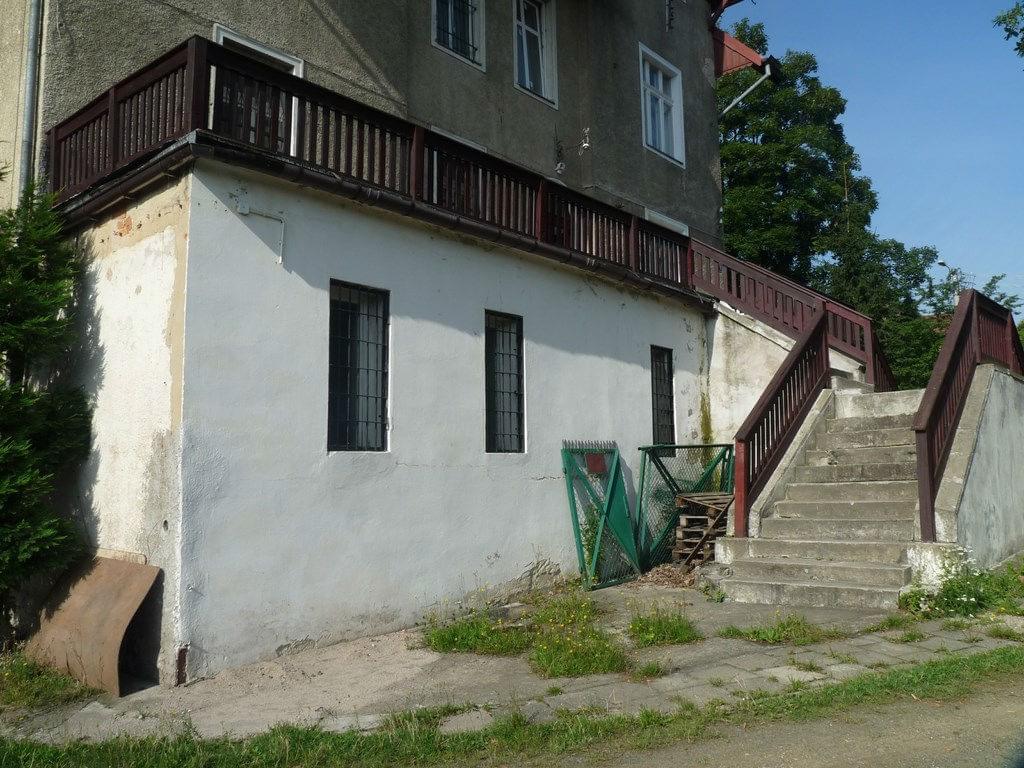

Tomdar 31.08.2013 07:41 Zgłoś naruszenie Udostępnij Napisano 31 Sierpnia 2013 (edytowane) Witam, przymierzam się do kupna mieszkania do adaptacji. Trzeba podłączyć kanalizacje, wodę, prąd. Wszystko było by fajnie gdyby mieszkanie nie było przyziemne i dwa pomieszczenia nie znajdowały się pod tarasem. Czynsz od metra to 6.60 w tym jest ogrzewanie ale bez żadnych liczników tylko porostu budynek ma palacza i można brać tego ciepła ile się chce nie ma żadnych rozliczeń i co z tych pieniędzy nie wyda się na palenie to idzie na remonty budynku. Mieszkanie ma kosztować 19 tyś + notariusz. Teraz pytanie czy jest sens to kupować i remontować. Ta wilgoć wzięła się od rynny chyba nie wiem jak długo jest zerwana ale na zewnętrznej ścianie widać już efekty tego ze nikt tego nie zrobił od razu. Na ostatnim zdjęciu widać trzy okna i ten nieszczęsny taras właśnie tam znajdują się te daw pokoje bo reszta jest już w głównym budynku. http://images64.fotosik.pl/121/fe5beafe06613261m.jpghttp://images62.fotosik.pl/122/f40a38e645204592m.jpghttp://images61.fotosik.pl/121/48429c722c20ded2m.jpghttp://images61.fotosik.pl/121/dfff99505ef2128bm.jpghttp://images61.fotosik.pl/121/daad4b587cc58f43m.jpghttp://images65.fotosik.pl/122/4bf3aeae876354c5m.jpghttp://images62.fotosik.pl/122/f282ce81cb9dd5fcm.jpghttp://images62.fotosik.pl/122/f282ce81cb9dd5fcm.jpghttp://images62.fotosik.pl/122/1f4b01061bcc0a4am.jpghttp://images64.fotosik.pl/121/001489e0026bfbc0m.jpghttp://images65.fotosik.pl/122/1e0da9b46f245033m.jpghttp://images62.fotosik.pl/122/7db27a70ac6d4088m.jpghttp://images64.fotosik.pl/121/1f7eaab9c2f87b9fm.jpghttp://images63.fotosik.pl/121/9647b7dd2a4bbc37m.jpg Edytowane 31 Sierpnia 2013 przez Tomdar Cytuj Odnośnik do komentarza https://forum.murator.pl/topic/182410-czy-jest-sens-kupic-to-miszkanie/ Udostępnij na innych stronach Więcej opcji udostępniania

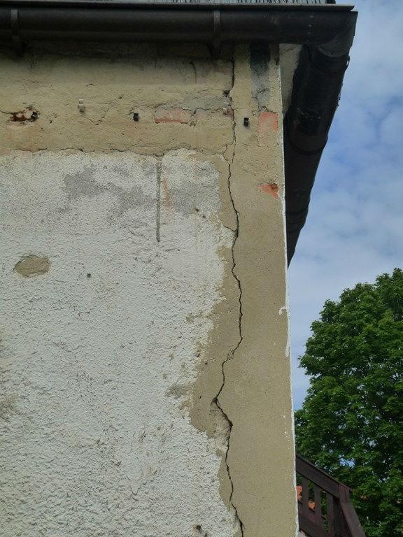

Elfir 03.09.2013 10:57 Zgłoś naruszenie Udostępnij Napisano 3 Września 2013 To zdjęcie tej przybudówki z tarasem u góry? http://images62.fotosik.pl/122/f40a38e645204592.jpg Jeślli tak, to widać, że ściany nie zostały prawidłowo przewiązane w narożniku - ta szczelina będzie pojawiać się zawsze. Trzeba byłoby chyba jakieś klamry wkuć.***************** http://images63.fotosik.pl/121/9647b7dd2a4bbc37.jpg widzisz dołem, przy ziemi, pas napuchniętego i odpadającego tynku? To jest właśnie wynik podciągania wilgoci z gruntu przez mur. Przy połodze będzie grzyb póki nie zostanie od zewnątrz wykonana izolacja pionowa i pozioma.Zaciek w kącie to faktycznie tylko brak rynny, ale trzeba byłoby przemyśleć jak tą wodę oprowadzić z tego kąta przy schodach. Cytuj Odnośnik do komentarza https://forum.murator.pl/topic/182410-czy-jest-sens-kupic-to-miszkanie/#findComment-6071259 Udostępnij na innych stronach Więcej opcji udostępniania
Tomdar 03.09.2013 12:50 Autor Zgłoś naruszenie Udostępnij Napisano 3 Września 2013 Tak to jest to zdjęcie. Budynek ma izolacje poziomą nie ma pionowej. A to pękniecie wygląda jakby ktoś do ściany nośnej tego tarasu dokleił jeszcze kawałek ściany i tego nie związał tak jak należy. Nie wiem tylko w jakim celu to było zrobione. Z tego co się dowiedziałem to ściany budynku maja pustkę w środku czyli ściana przerwa na cegle i druga. Cytuj Odnośnik do komentarza https://forum.murator.pl/topic/182410-czy-jest-sens-kupic-to-miszkanie/#findComment-6071455 Udostępnij na innych stronach Więcej opcji udostępniania
Elfir 03.09.2013 13:04 Zgłoś naruszenie Udostępnij Napisano 3 Września 2013 tak kiedyś budowano ściany. Szczelina będzie powodowac przesiąkanie deszczu wgłąb muru. Cytuj Odnośnik do komentarza https://forum.murator.pl/topic/182410-czy-jest-sens-kupic-to-miszkanie/#findComment-6071486 Udostępnij na innych stronach Więcej opcji udostępniania
Tomdar 04.09.2013 01:41 Autor Zgłoś naruszenie Udostępnij Napisano 4 Września 2013 Piszesz o szczelinie w tej przybudówce która jest tarasem tak? Cytuj Odnośnik do komentarza https://forum.murator.pl/topic/182410-czy-jest-sens-kupic-to-miszkanie/#findComment-6072295 Udostępnij na innych stronach Więcej opcji udostępniania
