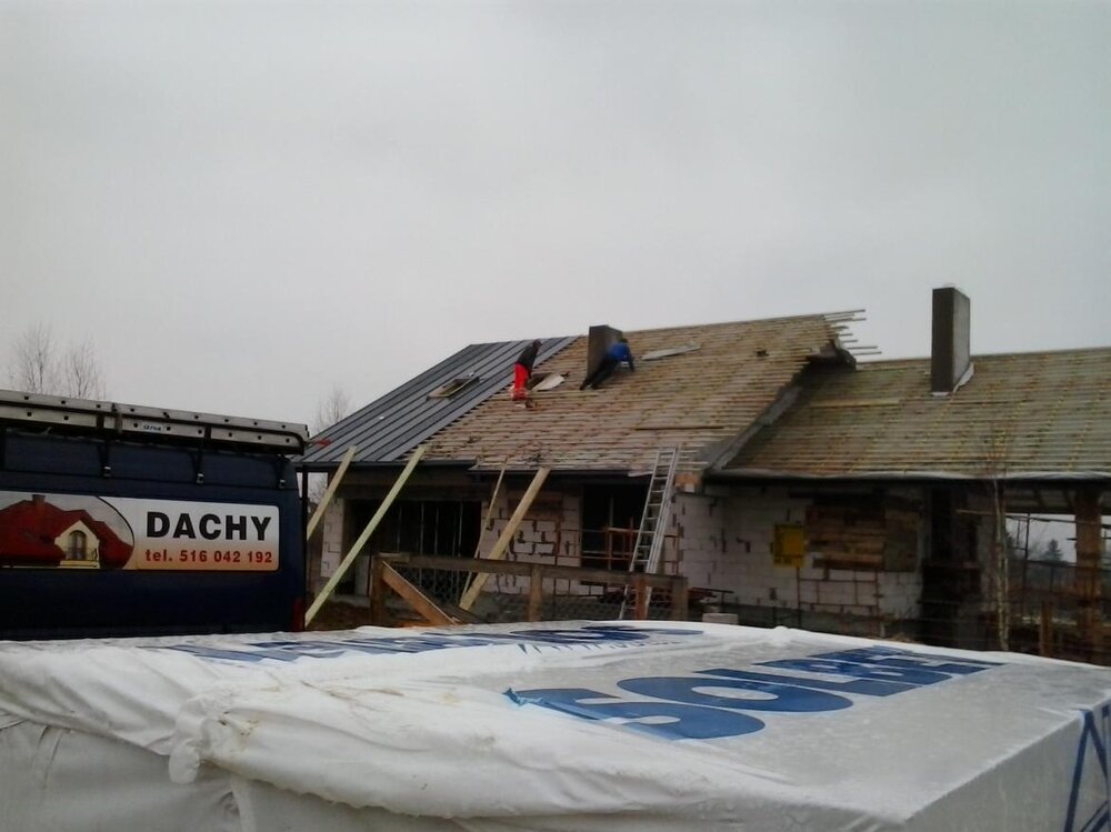

Maja2GL 28.11.2013 10:32 Zgłoś naruszenie Udostępnij Napisano 28 Listopada 2013 (edytowane) Witam, zaczęliśmy robić dach. Oczywiście nie obyło się bez zmian w projekcie np.poszerzony taras o 1 metr, likwidacja środkowego słupa, dwa okna w garażu i okna zamiast drzwi balkonowych w szczycie. Poza tym przez bardzo małe drzwi mamy dostęp do" stryszku" nad kuchnią. Edytowane 28 Listopada 2013 przez Maja2GL Cytuj Odnośnik do komentarza https://forum.murator.pl/topic/182552-projekt-maja-ii-2g-pracownia-dominanta/#findComment-6205827 Udostępnij na innych stronach Więcej opcji udostępniania

Maja2g 05.12.2013 21:27 Zgłoś naruszenie Udostępnij Napisano 5 Grudnia 2013 Maja2gl widzę że sporo posunęliście się do przodu:), oby tak dalej!!. mam pytanie, na zdjęciach wydaje mi się że nie podnosiliście ścianki kolankowej? a może się mylę, my zastanawiamy się nad jej podniesieniem, gdyż według projektu wydaje nam się że pokoje na piętrze maja tylko ok 2 metry szerokości przy których wysokość pokoju jest większa niż 1,8m cała reszta pokoju jest poniżej tej wysokości i teraz mamy pytanie czy po położeniu więźby wizualnie pokoje są wystarczająco duże? można się po nich swobodnie poruszać, nie macie wrażenia że są za niskie?. Do tego dochodzą słupy po 4 szt. na każdy pokój, które dodatkowo zabierają miejsce, zmienialiście coś w tej kwestii??Mam jeszcze pytanie czy powiększaliście salon ponieważ ta sprawa też nas męczy, dla nas salon jest za mały chcielibyśmy coś z tym zrobić może macie jakieś pomysły? Zmieniliście też porotherm na gazobeton, my również chcieliśmy tak zrobić, ale nasz murarz woli zostawić tak jak jest w projekcie, macie jakąś opinię na ten temat? Z góry dziękuję za odpowiedź Cytuj Odnośnik do komentarza https://forum.murator.pl/topic/182552-projekt-maja-ii-2g-pracownia-dominanta/#findComment-6218043 Udostępnij na innych stronach Więcej opcji udostępniania
Maja2GL 12.12.2013 20:42 Zgłoś naruszenie Udostępnij Napisano 12 Grudnia 2013 (edytowane) Witam wszystkich, zima czeka już tylko na nas i dlatego próbujemy jak najszybciej zamknąć budowę w tym roku, a tu jeszcze kilka dni przed nami. Słuchajcie, ten dom jest coraz piękniejszy z każdym dniem, dlatego kupujcie projekt zaczynajcie budowę! Oczywiście projekt ma też kilka minusów. Są to właśnie pokoje na górze. My kierowaliśmy się wyborem projektu z dwoma sypialniami na dole, także właściwie sypialnie na górze, pokój z pustką i przepiękny,duży taras to po prostu bonusy. Jeżeli ktoś szuka wymiarowych pokoi na poddaszu to koniecznie musi podnieść ściankę kolankową.Dla dziecka pokoiki są idealne, ale dorosłych jest trochę za mało miejsca . Pokoiki powiększyliśmy o garderoby i teraz są większe(raczej dłuższe niż szersze). My zrezygnowaliśmy z podniesienia, ponieważ zmieniłaby się wtedy obrysówka dachu, a wtedy naszym zdaniem dom straciłby na uroku. Oczywiście można by wydłużyć dach i w ten sposób zachować proporcje. Co do słupów to prawdopodobnie zrezygnujemy z niektórych, a resztę poprzesuwamy. Salon-tak, wydaje się być za mały. Do tego prawdopodobnie zrezygnujemy z pustki właśnie dlatego, że pokój jest mały i cała przestrzeń daje wrażenie małej i bardzo wysokiej(jak wieża ). Zamiast tego prawdopodobnie wyjdzie drewniany strop i dodatkowy pokój na górze. A gazobeton tylko dlatego, że jest cieplejszy. Poniżej kilka aktualnych zdjęć z budowy. Piszcie, pytajcie i oczywiście zapraszam do obejrzenia domku na żywo:yes: Edytowane 13 Grudnia 2013 przez Maja2GL Cytuj Odnośnik do komentarza https://forum.murator.pl/topic/182552-projekt-maja-ii-2g-pracownia-dominanta/#findComment-6230457 Udostępnij na innych stronach Więcej opcji udostępniania
