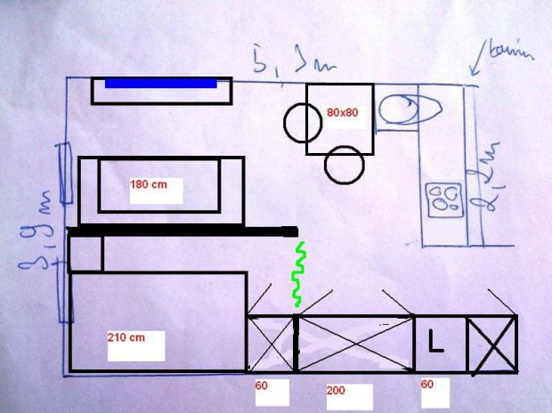

Potrzebuję pomocy dotyczącej zrobienia sypialni w tej oto kawalerce.
Chciałbym mieć osobne łóżko 120cm szerokie i nie wiem w którym miejscu je umieścić oraz w jaki sposób oddzielić od reszty pokoju.

jedyne, co można zrobić to postawić ściankę między oknami i wygospodarować dwie wąskie klitki.
Patrzad od dołu rysunku, od lewego narożnika - łóżko 120 cm + 50 cm przejścia + 8 cm grubości ściany daje 178 cm. Czyli drugie pomieszczenie bedzie miało szerokość 212 cm.
Wejdzie tam mała, wąska kanapa dwuosobowa i płytka (max 40 cm) szafka na TV.
Aneks sypialny oddzielić od pokoju kotarą, na zwykłe drzwi nie ma miejsca.
Na ścianie z łóżkiem długi ciąg szaf, w które wbudować mozna lodówkę i szafę na garnki i zapasy - wówczas aneks można zrobić bez górnej zabudowy wiszących szafek - będzie wyglądać lżej.
