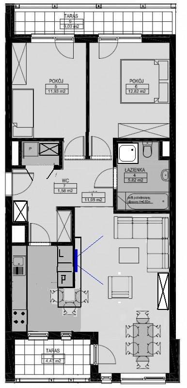

szaitis 26.09.2013 07:58 Zgłoś naruszenie Udostępnij Napisano 26 Września 2013 (edytowane) Witajcie Chciałam prosić Was o porady dotyczące aranżacji mojego nowego pokoju dziennego. Kupiłam mieszkanie - jest w stanie developerskim, więc zrobić można wszystko. Na planie, który wklejam jest jakaś sugestia aranżacji, jednak wydaje mi się, że zupełnie stracona jest powierzchnia wnęki przy oknie. Ogólnie pomysł podczas kupowania mieszkania był taki, żeby w miejsce sugerowanego stołu zrobić taką "nogę" kuchenną, jednak teraz nie wydaje mi się to najlepszym pomysłem. Kuchnie robimy białą - nowoczesną. Ze starego mieszkania mamy do wzięcia (ale oczywiście nie musimy) sofę w kształcie L + puf, stół drewniany długość 140 + krzesła. Na pierwszy rzut oka wydaje się, że miejsce w salonie na TV jest przeznaczone na ścianie przy łazience i to wymusza umieszczenie sofy tak jak na projekcie (oczywiście kable nie są tam dociągnięte, ale to nie problem), jednak może mielibyście jakieś sugestie i chęć się nimi podzielenia - to byłabym bardzo wdzięczna. Bardzo mały ten obrazek się wkleił, więc może podam linka do strony: http://www.fotosik.pl/pokaz_obrazek/fe80d316d3340916.html Edytowane 26 Września 2013 przez szaitis Cytuj Odnośnik do komentarza https://forum.murator.pl/topic/183206-aran%C5%BCacja-salonu/ Udostępnij na innych stronach Więcej opcji udostępniania

szaitis 26.09.2013 12:38 Autor Zgłoś naruszenie Udostępnij Napisano 26 Września 2013 dziękuję kinka za odpowiedź i Twoje rady Kuchnie mamy już coś umyśloną - podobnie jak proponujesz ten projekt z garderobą. Tylko że garderobę - szafę robimy troszkę mniejszą i wpuszczamy słupki kuchenne od drugiej strony w ścianę - czyli tam gdzie są drzwi. Na tej ścianie będzie lodówka, piekarnik + szafki. Natomiast nad blatem już górnych szafek bym nie chciała. Nie napisałam wcześniej, że wszystkie okna są do samej podłogi, więc robienie blatu na ścianie z oknami nie wchodzi w grę niestety. A gdzie w salonie proponowałabyś tv? Bo my jednak potrzebujemy czasem popatrzeć Jest inne wyjście niż na ścianie przy łazience? Właśnie zobaczyłam gdzie wstawiłaś TV - no jest to opcja przemyślę ją z pewnością dzięki Cytuj Odnośnik do komentarza https://forum.murator.pl/topic/183206-aran%C5%BCacja-salonu/#findComment-6104908 Udostępnij na innych stronach Więcej opcji udostępniania

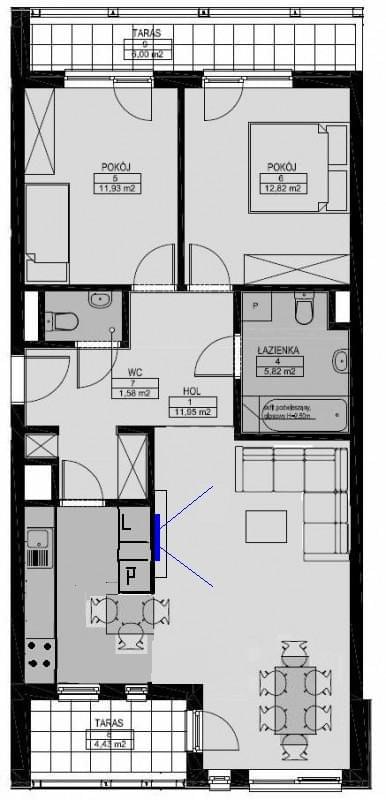

Elfir 26.09.2013 13:16 Zgłoś naruszenie Udostępnij Napisano 26 Września 2013 (edytowane) Jak się zamiast półwyspu zrobi ściankę na ustawienie wysokiej zabudowy, to powstanie ścianka na tv - wówczas zdecydowanie nie zmniejszalabym garderoby (szafa w sypialni jest mała, nie wszysko wejdzie)http://images63.fotosik.pl/215/8fe17978c02a530e.jpg O tak:http://cdn1.urzadzamy.smcloud.net/t/user_photos/t/15426/dsc07010jpg_1171197.jpg Edytowane 26 Września 2013 przez Elfir Cytuj Odnośnik do komentarza https://forum.murator.pl/topic/183206-aran%C5%BCacja-salonu/#findComment-6104966 Udostępnij na innych stronach Więcej opcji udostępniania
szaitis 26.09.2013 13:45 Autor Zgłoś naruszenie Udostępnij Napisano 26 Września 2013 Czyli lepiej na takiej dorobionej ściance TV niż na ścianie przy łazience i jakaś sofa w połowie pokoju (bo pod oknem to za daleko i zakrywam okna)? Garderobę myślałam żeby zmniejszyć na rzecz wpuszczonych szafek w kuchni ze względu na rezygnację z kibelka małego i tam zrobić takie pomieszczenie + półki na ciuchy "posezonowe" Cytuj Odnośnik do komentarza https://forum.murator.pl/topic/183206-aran%C5%BCacja-salonu/#findComment-6104999 Udostępnij na innych stronach Więcej opcji udostępniania
Elfir 26.09.2013 13:53 Zgłoś naruszenie Udostępnij Napisano 26 Września 2013 (edytowane) W małym kibelku zrobiłabym pralnię (z szafkami na chemię gopspodarczą, mopy, wiadra, odkurzacz) - wówczas, jak przesuniesz drzwi do łazienki bliżej wanny (wanna ma ok. 80 szerokosci, wiec drzwi 0,9-1m od ściany), to obok sedesu wejdzie kabina prysznicowa 80x80 cm.Zmiast drzwi klasycznych, do pralni zrobiłabym dwuskrzydłowe, szerokie - jak wrzucasz do pralki, otwierasz jedno skrzydło, jak robisz porządki i wyciągasz odkurzacz, wiadra, to oba skrzydła naraz. Skoro masz narożnik, to dodaj tylko jakiś fotel. Do tego między kanapą a stołem komoda, na której ustawisz lampkę stołową, do robienia nastroju lub płytka bliblioteczka. Swoją drogą - masz okna w kuchni dostępne z tarasu - możesz je zabudowac blatem, jak potrzebujesz i myć je z tarasu od zewnątrz. Tak jak właściciel tego mieszkania:http://www.arcyprojekt.pl/pl/realizacje/meski-punkt-widzenia.html Edytowane 26 Września 2013 przez Elfir Cytuj Odnośnik do komentarza https://forum.murator.pl/topic/183206-aran%C5%BCacja-salonu/#findComment-6105010 Udostępnij na innych stronach Więcej opcji udostępniania
Elfir 26.09.2013 14:11 Zgłoś naruszenie Udostępnij Napisano 26 Września 2013 http://images65.fotosik.pl/216/f589b04160914a43.jpg Cytuj Odnośnik do komentarza https://forum.murator.pl/topic/183206-aran%C5%BCacja-salonu/#findComment-6105030 Udostępnij na innych stronach Więcej opcji udostępniania
