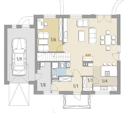

mateuszkl 06.10.2013 09:17 Zgłoś naruszenie Udostępnij Napisano 6 Października 2013 Witam poszukuję osób które budują lub już wybudowały ten domek. My z żoną juz budujemy ten dom, kończymy sciany i chcemy zalac strop jeszcze w tym roku. Napiszcie co zmieniliście w tym projekcie a może macie jakieś zdjęcia z realizacji tego domku. Prosze o opinie na temat projektu. http://dobredomy.pl/projekt/amazonka/lustroPozdrawiam Cytuj Odnośnik do komentarza Udostępnij na innych stronach Więcej opcji udostępniania

Elfir 10.10.2013 12:14 Zgłoś naruszenie Udostępnij Napisano 10 Października 2013 (edytowane) Moja rada - nie rób wylewanych tarasów do tego projektu (poza tym, że sa drogie, to te łuki są pretensjonalne - to mały domek a nie pałac). Nie posadawiaj tego budynku tak wysoko (aż trzy stopnie), jeśli nie groża ci podtopienia - wysoki taras odcina dom od ogrodu. Wydłużenie na parterze schodów o trzy stopnie pozwoli uniknąć robienia garażu niżej niż reszty domu (różna głębokośc fundamentów). Ścianę domu ociepl od strony garażu.Przemyśl ustawienie kuchni - gdzie ustwisz lodówkę? http://images65.fotosik.pl/264/323fdb9ed132b950.jpg Edytowane 10 Października 2013 przez Elfir Cytuj Odnośnik do komentarza Udostępnij na innych stronach Więcej opcji udostępniania
mateuszkl 13.10.2013 13:48 Autor Zgłoś naruszenie Udostępnij Napisano 13 Października 2013 (edytowane) Na etapie adaptacji przenieslismy spizarke pod schody tym samym powiekszylismy kuchnie i wiatrolap. Nie bedzie dla nas problemem wchodzenie nad garaz z półpietra a lodowka bedzie prawdopodobnie na scianie tam gdzie kominek lub na scianie od wiatrolapu. Poszezylismy rowniez garaz o 1m i zmienilismy taras na prostokątny, schody wejsciowe bez zmian. Edytowane 13 Października 2013 przez mateuszkl Cytuj Odnośnik do komentarza Udostępnij na innych stronach Więcej opcji udostępniania

elaur 19.10.2013 19:41 Zgłoś naruszenie Udostępnij Napisano 19 Października 2013 Witam, Własnie rozpoczęliśmy budowę tego domku. Teraz budujemy sciany i naszym marzeniem jest przykryc dom przed zimą, ale wszystko zależy od pogody. Co zmienilismy? zlikwidowalismy większośc okien dachowych. Drzwi do garderoby od przedpokoju a nie z pokoju. Kotłownie mamy za garażem+ taka kuchenka do brudnej roboty. Szkoda ze nie weszlam tu wcześniej może faktycznie fundamenty mozna bylo dac na jeden poziom? Pozdrawiam:bye: Cytuj Odnośnik do komentarza Udostępnij na innych stronach Więcej opcji udostępniania

elaur 28.11.2013 16:37 Zgłoś naruszenie Udostępnij Napisano 28 Listopada 2013 (edytowane) Witam ponownie, Idzie cieżko i powoli, niestety:(. Tydzień temu wylaliśy strop. Dobrze że chociaż mrozów nie ma. Chyba nie bede w stanie wkleic zdjęć gdyż moj stary, ledwo zipiący komp nie pozwoli na to, a na nowy narazie nie ma szans. A jak u Was? Czy nie macie wrażenia że schody na poddasze są zbyt wąskie i będzie problem z wyniesieniem czegoś większego(np.szafy) na górę? zlikwidowaliśmy spiżarkę za kuchnią , bo jak już "to" stoi, to widać że kuchnia byłaby bardzo mała, trudno obejdziemy się bez.:bye: Edytowane 28 Listopada 2013 przez elaur Cytuj Odnośnik do komentarza Udostępnij na innych stronach Więcej opcji udostępniania
mateuszkl 28.11.2013 17:59 Autor Zgłoś naruszenie Udostępnij Napisano 28 Listopada 2013 My zalalismy strop ponad 2 tygodnie temu. Spizarke przenieslismy pod schody zeby powiekszyc kuchnie a tym samym zagospodarowac miejsce pod schodami. Schody mamy wygodne ale troszke inne niz w projekcie poniewaz zrownalismy posadzke garazu z domem i w garazu bedzie troszke nizej bo jakies 2,4m. Teraz szalujemy wieniec na ściance kolankowej troche dlugo schodzi bo oprocz stropu robimy wszystko sami. Cytuj Odnośnik do komentarza Udostępnij na innych stronach Więcej opcji udostępniania

jan1958 01.03.2014 18:16 Zgłoś naruszenie Udostępnij Napisano 1 Marca 2014 Witam. Ja również kupuję ten projekt. Cieszę się, że mogę wymienić swoje spostrzeżenia i liczyć na radę. Będę budował 10 km od Jeleniej Góry. Cchcę wprowadzić zmiany: 1. Likwiduję lukarnę nad wejściem i dobudowuję ganek. 2. Chciałbym wydłużyć daszek nad tarasem. 3. Garaż poszerzony o 1m. 4. Jako, że będzie ogrzewanie pompą ciepła, powiększenie łazienki na dole kosztem kotłowni. 5. Wentylacja mechaniczna. 6.Przejście między kominkiem a spiżarnią zabudowane - od strony kuchni duża, dwudrzwiowa lodówka, a od hall'u szafa. 7. Na górze garderoba z wejściem z korytarza i powiększona kosztem łazienki. Na razie tyle. Pytanie do "Mateuszki" - jeśli to możliwe czy można by było obejrzeć Twój domek. Mieszkamy niedaleko, a chętnie zobaczyłbym dom w realu. Cytuj Odnośnik do komentarza Udostępnij na innych stronach Więcej opcji udostępniania

elaur 08.08.2014 21:32 Zgłoś naruszenie Udostępnij Napisano 8 Sierpnia 2014 (edytowane) Witam,mateuszkl- jak ja wam zazdroszczę :(my mamy w planach przeprowadzke na koniec listopada i wszyscy mowią że będzie cięzko. A propo podłogowki czy w pokojach masz panele czy płytki wszędzie, jezeli panele to czy specjalne pod ogrzewanie podłogowe? My cały czas mamy dylemat, na dole mamy wszędzie podłogówkę a na górze tylko w łazience, garderobie i przedpokoju(przedpokój mamy duży bo na etapie budowy ścieliśmy sypialnię i okno balkonowe jest w przedpokoju), bedzie duży i jasny a dzieciaki maja dostep bez ograniczeń do balkonu. jan1958- czytałam Twoje zmiany, podobają mi się oprócz ganku, też mam wejście do garderoby od przedpokoju, garazu nie mogłam poszerzyć bo działka mnie nie puszcza ale to rewelacyjne rozwiązanie- "ja będe musiała wciągac brzuch", kotłownię przeniosłam za garaz a łazienka i tak nie jest duża. Tak jak pisałam zmniejszyłam sypialnię na górze na rzecz przedpokoju z ogólnie dostepnym balkonem, kotłownia za garażem z odrebnym wejsciem. Nigdy nie wiadomo czym przyjdzie ogrzewać, na razie nastawiamy sie na gaz. Zmniejszyliśmy ilość okien dachowych. Pokój nad garażem ma normalne okno. Zlikwidowalismy spiżarke na rzecz większego wiatrołapu i kuchni. Dzieki temu zyskalismy też ścianę w kuchni do zabudowy mebli kuchennych. To chyba wszystko. Pod schodami - zamykany na drzwi "schowek" - zawsze się przyda - to jedyne miejsce nie ogrzewane w domu. Edytowane 8 Sierpnia 2014 przez elaur Cytuj Odnośnik do komentarza Udostępnij na innych stronach Więcej opcji udostępniania
