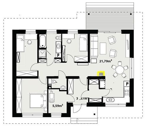

kravat 15.10.2013 16:56 Zgłoś naruszenie Udostępnij Napisano 15 Października 2013 Witam, proszę o opinie na temat tego projektu http://archetyp.pl/projekt_bilbo/?odbicie=1 Wszelkie ZA i PRZECIW aby go wybrać będą mile widziane ! ! !Pozdrawiam Cytuj Odnośnik do komentarza https://forum.murator.pl/topic/183823-projekt-bilbo-pracownia-archetyp/ Udostępnij na innych stronach Więcej opcji udostępniania
Elfir 15.10.2013 20:51 Zgłoś naruszenie Udostępnij Napisano 15 Października 2013 zaminiłabym miejscami łazienkę i sypialnię obok, żeby tak nie wchodzić z wiatrołapu wprost na łazienkę. Jedna z sypialni bardzo wąska i mało ustawna.Trochę przesunęłam okna sypialni, trochę ścianki, trohcę drzwi, podłączyłam kominek pod komin kuchenny: http://images65.fotosik.pl/284/9ee4f372c137948d.jpg Z dużego wiatrołapu z szafą można przejśc do dużej spiżarki. Na wprost wychodzi się na ślepą ścianę, na której mozna umieścić konsolę z lustrem, szafki biblioteczne lub duża fototapetę. Kominek osłania widok z salonu kuchnię. Od strony stołu widok na blat kuchenny przesłania półsłupek (czyli 160 cm a nie do sufitu) z piekarnikiemŁazienka jest nieco mniejsza, ale w korytarzu doszły szafy (gł. 50 cm) na pościel i ręczniki. Za to mała wnęka w ubikacji pozwoli zamontować zwykłą wygodną umywalkę a nie jakieś korytko. Cytuj Odnośnik do komentarza https://forum.murator.pl/topic/183823-projekt-bilbo-pracownia-archetyp/#findComment-6136932 Udostępnij na innych stronach Więcej opcji udostępniania
kravat 16.10.2013 14:12 Autor Zgłoś naruszenie Udostępnij Napisano 16 Października 2013 Zmiana łazienki z pokojem była planowana, co do kominka to na pewno go nie będzie. Kotłownia zamieniona na pralnie. Podoba mi się przejście z wiatrołapu przez spiżarnie do kuchni, ta zmiana jest najlepsza ! Projekty które brałem pod uwagę to max 100 m2 [założenia programu MdM co do zwrotu VAT-u]. Cytuj Odnośnik do komentarza https://forum.murator.pl/topic/183823-projekt-bilbo-pracownia-archetyp/#findComment-6138060 Udostępnij na innych stronach Więcej opcji udostępniania
Elfir 16.10.2013 18:29 Zgłoś naruszenie Udostępnij Napisano 16 Października 2013 skoro rezygnujesz z kotłowni, to w miejscu obecnej kotłowni i wc zrób łazienkę a w miejscu łazienki sypialnię a na końcu kiszkowatej sypialni wc i pralnię. Z pralni zrób wyjście na ogród, by można było wywiesić pranie. Pralnia z wejściem od korytarzyka z sypialniami jest też bardziej praktyczna, bo ubrania zdjemuje się tam. Cytuj Odnośnik do komentarza https://forum.murator.pl/topic/183823-projekt-bilbo-pracownia-archetyp/#findComment-6138375 Udostępnij na innych stronach Więcej opcji udostępniania
