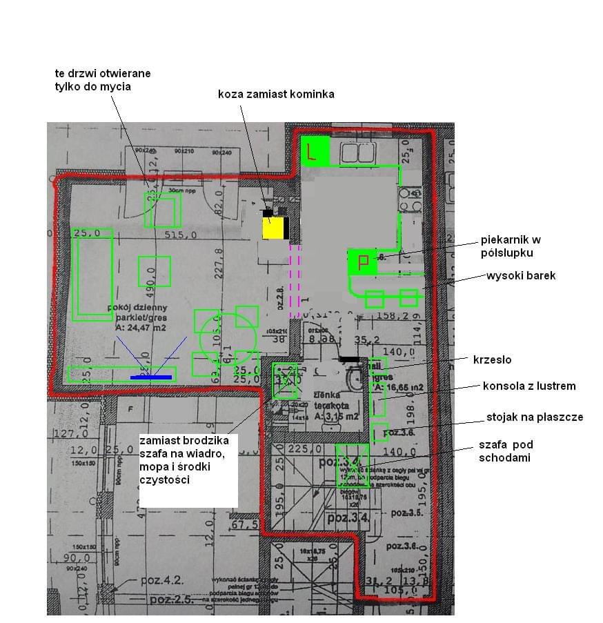

Afera86 16.10.2013 08:55 Zgłoś naruszenie Udostępnij Napisano 16 Października 2013 Witam, przedstawiam rzut moich pomieszczeń, mieszkanie już stoi więc nie mam dużej możliwości zmian. Na dzień dzisiejszy kuchnia jest zamknięta na salon. Bardzo proszę was o pomoc jak najlepiej zaplanować przestrzeń. Na czarno zaznaczyłam ścianę którą mogę przebić w dowolnym miejscu lub poszerzyć/zamknąć aktualne wejście. Nie mogę usunąć jej całej gdyż to ściana nośna. W salonie chciałabym zmieścić stół chociaż dla 4 osób, natomiast w kuchni bardzo chciałabym mieć wyspę lecz nie wiem czy jest tam wystarczająca ilość miejsca. Sama kombinuje na wszystkie sposoby ale ciągle nie wiem czy moje przemyślenia maja sens. Proszę pomóżcie. Cytuj Odnośnik do komentarza https://forum.murator.pl/topic/183841-salon-z-jadalni%C4%85-kuchnia/ Udostępnij na innych stronach Więcej opcji udostępniania

Afera86 18.10.2013 07:29 Autor Zgłoś naruszenie Udostępnij Napisano 18 Października 2013 (edytowane) Dziękuje bardzo Elfir. Wolałabym, żeby szafa wnękowa została więc ram kuchni nie chciałabym powiększać. Jestem skłonna zrezygnować z kominka i wtedy mogłoby to wyglądać tak. Tylko co z kuchnia ? Edytowane 18 Października 2013 przez Afera86 Cytuj Odnośnik do komentarza https://forum.murator.pl/topic/183841-salon-z-jadalni%C4%85-kuchnia/#findComment-6141011 Udostępnij na innych stronach Więcej opcji udostępniania
Elfir 18.10.2013 18:27 Zgłoś naruszenie Udostępnij Napisano 18 Października 2013 W takiej kuchni pozostaje ci układ w C lub w L. Cytuj Odnośnik do komentarza https://forum.murator.pl/topic/183841-salon-z-jadalni%C4%85-kuchnia/#findComment-6142094 Udostępnij na innych stronach Więcej opcji udostępniania

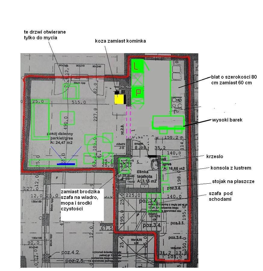

Afera86 18.10.2013 20:46 Autor Zgłoś naruszenie Udostępnij Napisano 18 Października 2013 (edytowane) Czy salon który zaproponowałam jest w porządku ? Kuchnia może w ten sposób - taki półwysep. A najchętniej jak poniżej, tylko czy na 3 metrach szerokosci się to sprawdzi Edytowane 18 Października 2013 przez Afera86 Cytuj Odnośnik do komentarza https://forum.murator.pl/topic/183841-salon-z-jadalni%C4%85-kuchnia/#findComment-6142404 Udostępnij na innych stronach Więcej opcji udostępniania
Elfir 18.10.2013 22:04 Zgłoś naruszenie Udostępnij Napisano 18 Października 2013 Narysuj sobie w skali i mieszkanie i meble. Między wyspą a ciągiem kuchennym musi być przejście min 100 cm a między ścianą 90 cm. Są to wartości minimalne, zalecane to 120 cm. Cytuj Odnośnik do komentarza https://forum.murator.pl/topic/183841-salon-z-jadalni%C4%85-kuchnia/#findComment-6142563 Udostępnij na innych stronach Więcej opcji udostępniania
Afera86 20.10.2013 16:02 Autor Zgłoś naruszenie Udostępnij Napisano 20 Października 2013 Więc wyspa nie zmieści się, jakieś jeszcze propozycje ? Cytuj Odnośnik do komentarza https://forum.murator.pl/topic/183841-salon-z-jadalni%C4%85-kuchnia/#findComment-6144471 Udostępnij na innych stronach Więcej opcji udostępniania
Afera86 12.11.2013 17:44 Autor Zgłoś naruszenie Udostępnij Napisano 12 Listopada 2013 Bardzo proszę o pomoc , zaczynam już wariować z tym parterem. Przesyłam wstępny projekt kuchni. Cytuj Odnośnik do komentarza https://forum.murator.pl/topic/183841-salon-z-jadalni%C4%85-kuchnia/#findComment-6180351 Udostępnij na innych stronach Więcej opcji udostępniania
