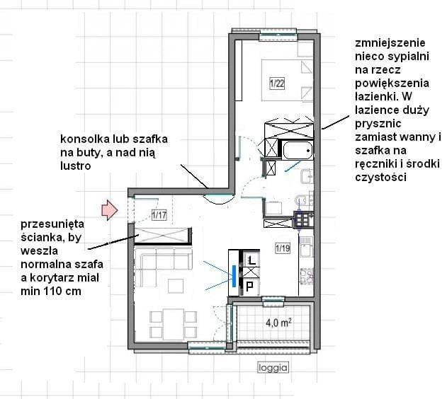

Elfir 18.10.2013 19:12 Zgłoś naruszenie Udostępnij Napisano 18 Października 2013 Zdecydowanie nr 2nr 1 i 4 mają wejście do salonu przez kuchnię. A w nr 3 nie ma ściany na postawienie telewizora. Aranżacja nr 2:http://images61.fotosik.pl/293/97b69bf4dfe45435.jpg Cytuj Odnośnik do komentarza https://forum.murator.pl/topic/183909-pierwsze-w%C5%82asne-m2-pomoc-w-wyborze-mieszkania/#findComment-6142165 Udostępnij na innych stronach Więcej opcji udostępniania
kammyk 18.10.2013 19:56 Autor Zgłoś naruszenie Udostępnij Napisano 18 Października 2013 czekałam na Twoją wypowiedź Elfir a gdyby w mieszkaniu nr 3 postawić ściankę na tv? Taką kolumnę do sufitu która oddzieliłaby strefę kuchenną? Cytuj Odnośnik do komentarza https://forum.murator.pl/topic/183909-pierwsze-w%C5%82asne-m2-pomoc-w-wyborze-mieszkania/#findComment-6142282 Udostępnij na innych stronach Więcej opcji udostępniania

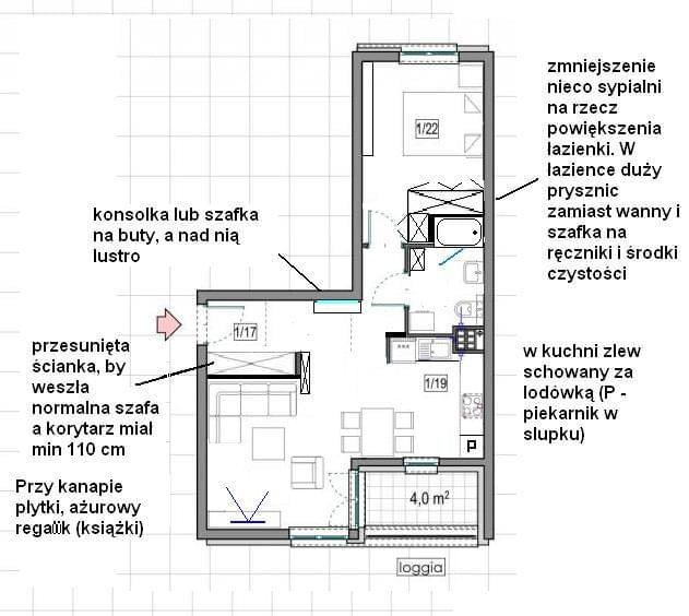

Elfir 18.10.2013 19:56 Zgłoś naruszenie Udostępnij Napisano 18 Października 2013 i z przesloniętą kuchnią:http://images62.fotosik.pl/293/589daddd4ed7885e.jpg Cytuj Odnośnik do komentarza https://forum.murator.pl/topic/183909-pierwsze-w%C5%82asne-m2-pomoc-w-wyborze-mieszkania/#findComment-6142285 Udostępnij na innych stronach Więcej opcji udostępniania
Elfir 18.10.2013 19:58 Zgłoś naruszenie Udostępnij Napisano 18 Października 2013 5 m2 więcej robi swoje z przestrzenią. nr 3 jest bardzo ciasne Cytuj Odnośnik do komentarza https://forum.murator.pl/topic/183909-pierwsze-w%C5%82asne-m2-pomoc-w-wyborze-mieszkania/#findComment-6142288 Udostępnij na innych stronach Więcej opcji udostępniania
kammyk 18.10.2013 20:19 Autor Zgłoś naruszenie Udostępnij Napisano 18 Października 2013 (edytowane) dzięki bardzo, na pewno chciałabym przedłużyć ścianę w przedpokoju, kuchnia podoba mi się przesłonięta, jak w drugim projekcie. A co to jest L P w kuchni? Nie sądzę żebyśmy przesuwali ścianę w sypialni - ona już stoi, byłoby z tym dużo roboty, tym bardziej że mieszkanie w standardzie ma ściany gładzione, a my ograniczone fundusze. A wnęka na prysznic byłaby fajna, wtedy zrobiłabym go w kaflach i tylko wstawiła drzwi. Zastanawia mnie czy w tym mieszkaniu okno sypialni nie jest za blisko ulicy? To jest pierwsze piętro a ulica w miarę ruchliwa, chociaż na szczęście nie jeżdżą tędy tramwaje. A co powiesz o ostatnim mieszkaniu? Dałoby się je ciekawie zaaranżować, wydzielić jakoś minimalnie ten przedpokój? Przy czym to mieszkanie jest raz że przy ulicy, dwa naprzeciwko budowy. Fajną lokalizację w budynku ma mieszkanie 3. I jeszcze jedno - w mieszkaniu nr 2 możnaby wydzielić jakiś schowek na deską do prasowania, odkurzacz, miotłę? Gdzie to chować, nie lubię mieć takich rzeczy na wierzchu. Edytowane 18 Października 2013 przez kammyk literówka Cytuj Odnośnik do komentarza https://forum.murator.pl/topic/183909-pierwsze-w%C5%82asne-m2-pomoc-w-wyborze-mieszkania/#findComment-6142335 Udostępnij na innych stronach Więcej opcji udostępniania
Elfir 18.10.2013 20:20 Zgłoś naruszenie Udostępnij Napisano 18 Października 2013 (edytowane) L lodówka i P piekarnik. W mieszkaniu nr 2 masz szafę w korytarzu długości kanapy, czyli min 250 cm. Bez problemu zrobisz tam schowek na odkurzacz. Szafy rób normalne a nie przesuwne. przesuwna ma głębokość 70 cm a zwykła 60 cm. Wbrew pozorom ilośc miejsca do otwarcia drzwi jest podobna, o ile drzwi zrobisz 40 cm Szafę w korytarzu można zrobić ze ścianką z płyty meblowej a nie pilśniowej i wówczas nie trzeba wstawiać ścianki dzialowej między kanapę a szafę - plecy szafy można wówczas pomalowac, otapetować lub zrobić z fornirze drewnianym. Szafa oczywiście do sufitu. Edytowane 18 Października 2013 przez Elfir Cytuj Odnośnik do komentarza https://forum.murator.pl/topic/183909-pierwsze-w%C5%82asne-m2-pomoc-w-wyborze-mieszkania/#findComment-6142339 Udostępnij na innych stronach Więcej opcji udostępniania
