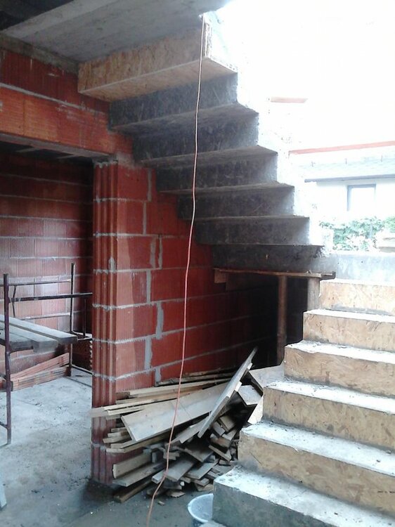

KMI 23.04.2014 10:08 Autor Zgłoś naruszenie Udostępnij Napisano 23 Kwietnia 2014 Na budowie powoli ale do przodu. Trwają prace murarskie na piętrze, rozdeskowano też cały parter, w każdym bądź razie jego większą część. Z pod desek wyłaniają się schody. Szkoda że nie mogę pozwolić sobie na większy domek, gdyby je bardziej odsłonić i wyeksponować efekt byłby zdecydowanie lepszy, ale i tak jestem zadowolony Cytuj Odnośnik do komentarza https://forum.murator.pl/topic/183932-dom-nie-idealny/page/2/#findComment-6426185 Udostępnij na innych stronach Więcej opcji udostępniania

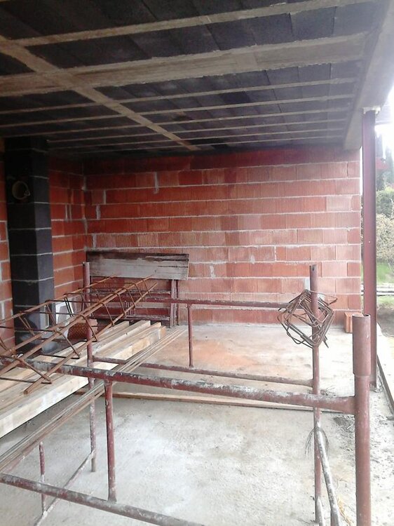

KMI 23.04.2014 10:25 Autor Zgłoś naruszenie Udostępnij Napisano 23 Kwietnia 2014 I jeszcze parę fotek z prac na piętrze. W międzyczasie przyjechała minikoparka żeby zrobić wykopy pod stopy fundamentowe wiaty, łopatą kopałbym chyba z miesiąc, ten grunt to jest po prostu masakra. Przy okazji kopareczka rozgarnęła trochę tego kamienisto-gliniastego dziadostwa na tarasie i z przodu budynku. Na ostatnim zdjęciu całokształt prac. Grunt jest tak zbity że nie ma szans żeby to ruszyć czymkolwiek, o posianiu trawy, czy choćby chwastów nie ma mowy. Trzeba będzie poczekać na sezon zimowy żeby mróz się z tym trochę uporał, przynajmniej zagrabić będzie można. Zresztą wydaje mi się że trochę za dużo tej ziemi jest i poziom działki bardzo się podniósł (za bardzo). czekam na zakończenie prac przy SSO żeby dokończyć kształtowanie terenu przy budynku, wtedy zobaczę czy dużo tej "ziemi" zostanie, czy będzie można trochę zebrać z ogródka żeby obniżyć poziom. Cytuj Odnośnik do komentarza https://forum.murator.pl/topic/183932-dom-nie-idealny/page/2/#findComment-6426204 Udostępnij na innych stronach Więcej opcji udostępniania

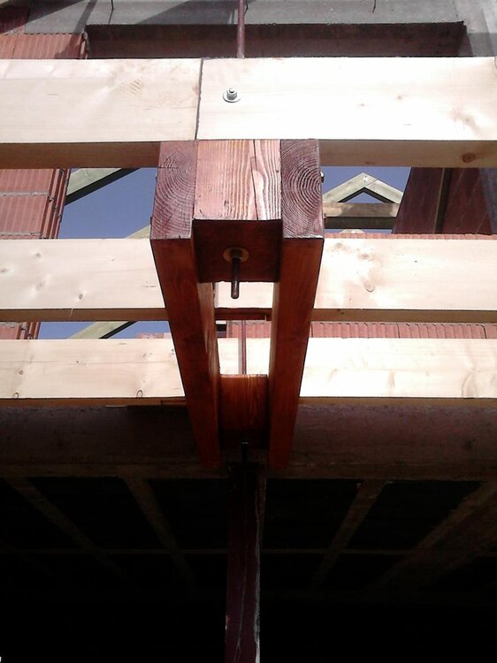

KMI 23.05.2014 07:21 Autor Zgłoś naruszenie Udostępnij Napisano 23 Maja 2014 Postęp prac jest nieunikniony, szkoda że taki powolny Na budynku pojawiła się więźba dachowa. Jak widać kolor elementów wystających uległ jednak zmianie. Zamiast białego będzie coś mniej kłopotliwego. Według nazwy producenta to jest podobno "czereśnia".... hmm niech i tak będzie. Nareszcie ta sterta cegieł zaczyna przypominać dom Na szczycie domu widać dość spore wsporniki, to są oczywiście płatwie i murłaty ale tu będą pełnić rolę wieszaków dla balkonu. Kilka słów o tym poniżej. Cytuj Odnośnik do komentarza https://forum.murator.pl/topic/183932-dom-nie-idealny/page/2/#findComment-6460799 Udostępnij na innych stronach Więcej opcji udostępniania
KMI 23.05.2014 07:32 Autor Zgłoś naruszenie Udostępnij Napisano 23 Maja 2014 Na pierwszym zdjęciu widać słabiutko cięgna na których mocowany będzie balkon, w zasadzie powinienem powiedzieć podwieszony. Dzięki temu nic nie będzie wystawać ze ściany, nie trzeba będzie tego specjalnie izolować, zero mostków, na dodatek jeszcze fajnie wygląda Do cięgien stalowych przymocowane będą takie zespolone belki jak na zdjęciu 2 i 3, na tym wszystkim znajdą się jeszcze beleczki poprzeczne, spinające wszystko i podłoga która to usztywni. Mają to dziś skończyć, jestem bardzo ciekawy efektu, choć jestem pewny że będzie odjazdowo. P.S. Nie krepujcie się czytający. Można komentować Cytuj Odnośnik do komentarza https://forum.murator.pl/topic/183932-dom-nie-idealny/page/2/#findComment-6460810 Udostępnij na innych stronach Więcej opcji udostępniania

KMI 24.05.2014 12:27 Autor Zgłoś naruszenie Udostępnij Napisano 24 Maja 2014 (edytowane) Epizodu z balkonem ciąg dalszy... Konstrukcja już w całości na swoim miejscu, brakuje jeszcze podłogi i malowania ale to dopiero przy ocieplaniu budynku. Choć w detalu dużo temu brakuje do perfekcji, to ogólnie jest według mnie ekstra. Ostatecznie to dziennik domu "nie-idealnego". Dojdzie do tego balustrada, na jasnym tle ścian będzie się prezentował naprawdę dobrze, zresztą zobaczcie sami: Muszę pochwalić moich budowlańców, za pierwszym razem powiesili wszystko odwrotnie i do tego za nisko, a podnieść to wcale łatwo nie było.... ale dali radę, bez marudzenia, bez zająknięcia nawet. Chwali się taka postawa. BTW na dachu zawisła wiecha mała rzecz a cieszy. Edytowane 24 Maja 2014 przez KMI Uzupełnienie opisu Cytuj Odnośnik do komentarza https://forum.murator.pl/topic/183932-dom-nie-idealny/page/2/#findComment-6461920 Udostępnij na innych stronach Więcej opcji udostępniania
