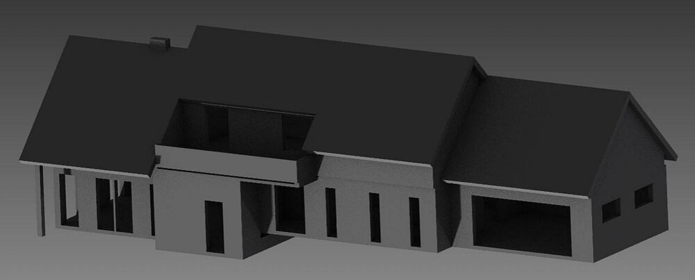

moniss 24.04.2014 10:14 Autor Zgłoś naruszenie Udostępnij Napisano 24 Kwietnia 2014 (edytowane) Czy już pisałam, że udało mi się przekonać Mojego do opcji: jeden komin ceramiczny i jeden stalowy? Jeśli chodzi o wnętrza będzie to dobrze wyglądało, ale z zewnątrz opcja kominów wzdłóż kalenicy byłaby lepsza. Teraz to już sama zaczynam się zastanawiać, czy jednak nie lepiej będzie dostosować kominy do wyglądu zewnętrznego domu. Technicznie też podobno lepiej gdy komin będzie dokładnie w niższej kalenicy (czyli oba kominy wzdłóż kalenicy), bo wyższa kalenica nie będzie ich wtedy zasłaniała. Tak piszę o wyższej i niższej kalenicy i zapewne zastanawiacie się o co chodzi? Już wyjaśniam. Dom jest 3-bryłowy i każda bryła ma nieco inny dach, pomino, że każdy z nich łączy się jedną połacią z dachem bryły głównej. Jeśli nadal nie wiadomo o co biega, to poniżej obrazki: Komin wzdłóż czy w poprzek kalenicy? Nadal jestem niezdecydowana, chociaż dzień wcześniej byłam pewna, że ten w poprzek. Edytowane 24 Kwietnia 2014 przez moniss dodanie obrazków Cytuj Odnośnik do komentarza Udostępnij na innych stronach Więcej opcji udostępniania
moniss 24.04.2014 11:36 Autor Zgłoś naruszenie Udostępnij Napisano 24 Kwietnia 2014 (edytowane) Kurczę... tyle stron wątku i co chyba połowa z tego jest o kominach Więc zmiana tematu na OKNA. Dostałam wczoraj pierwszą wycenę, która o kilka tysięcy odbiega od moich pobieżnych wcześniejszych szacunków. Tyle tylko, że moje szacunki obejmowały też okna połaciowe, a wycena nie. Założenia do wyceny: - profile PCV, dwustronny kolor - pakiet szybowy dwukomorowy o Ug=0,5 W/m2K - dla fixów na zachodniej elewacji szyba samoczyszcąca - ukryte zawiasy Zapytanie o wstępną wycenę wysłałam do kilku firm, które były na Targach Budownictwa w BB. Na razie otrzymałam jedną: okna Premium Vetrex V90+. Profile Veka 6-komorowe z przekładką styropianową; 2-komorowa szyba zespolona ze specjalną ramką międzyszybową, która zwiększa izolacyjność cieplną; ukryte zawiasy w standardzie. Czego jeszcze dowiedziałam się oknach? Że kolorowe okna z PCV można zrobić tylko do wys. 240cm, więc przesuwane drzwi tarasowe będę musiała zamówić drewniane lub aluminiowe. No i zaczęłam się też zastanawiać nad przeszkleniami w sypialni: Czy zostawić je tak jak na obrazku, czy może też dać niskie parapety jak w salonie (czyli fixy zamiast 230 miałyby 210cm)? Edytowane 24 Kwietnia 2014 przez moniss Cytuj Odnośnik do komentarza Udostępnij na innych stronach Więcej opcji udostępniania

moniss 25.04.2014 11:14 Autor Zgłoś naruszenie Udostępnij Napisano 25 Kwietnia 2014 a co do tego nieszczęsnego komina... to jeśli warunkuje on umieszczenie kominka we wnętrzu, to wybierz takie rozwiązanie, które będzie optymalne w środku .... kichaj, jak będzie wyglądało na dachu .... No niby wiem, że tak powinno być, ale....No właśnie, gdzieś tam zawsze czai się to ALE. Gdybym sama podejmowała decyzję to komin byłby w poprzek kalenicy i kichałabym na wyglad zewnętrzny, ale jest jeszcze głos (a czasami tylko głosik budujący moją niepewność) Mojego. Jeszcze mam na ten wybór kilka tygodni - tyle wałaśnie czasu "kupiliśmy" zlecając wykonanie uniwersalnej (czyt. dużej) dziury w stropie. ALE... poczekajmy... Co sądzisz o tym odstającym kawałku komina przy kominku w salonie? Da sie z tym żyć, czy jest z tym coś "nie teges"? Cytuj Odnośnik do komentarza Udostępnij na innych stronach Więcej opcji udostępniania
