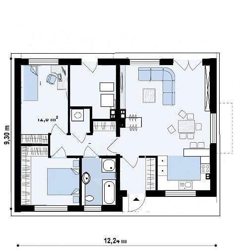

kozik000 26.10.2013 20:50 Zgłoś naruszenie Udostępnij Napisano 26 Października 2013 Witam Poszukuje osób budujących dom wg projektu z256 http://z500.pl/projekt/225/Z256,maly-tani-w-wykonaniu-parterowy-dom-z-dwiema-wygodnymi-sypialniami.html Chyba jeszcze nikt się nie odważył Byłbym wdzięczny za wszelkie informacje i wskazówki dotyczące budowy tego domu. Generalnie ten projekt najbardziej odpowiada temu czego potrzebuje. Mały i tani w budowie. Z dość dużą kotłownią gdzie jak myślę spokojnie będę mógł wstawić piec na eko-groszek. Zastawia mnie tylko wykończenie dachu... brak okapu. Moim zdaniem lepiej gdyby ten okap jednak był. Są na forum osoby, które wybudowali dom z dachem bez okapu? Byłbym wdzięczny za informacje czy to tak naprawdę ma sens? (po za tym że dość ładnie wygląda) Cytuj Odnośnik do komentarza https://forum.murator.pl/topic/184162-projekt-z256-pracownia-studio-z500/ Udostępnij na innych stronach Więcej opcji udostępniania
syberia 26.10.2013 21:35 Zgłoś naruszenie Udostępnij Napisano 26 Października 2013 ogólnie ładny tylko jak na taki mały dom to salon za wielki i łazienka za wielka , za to za mało szaf w sypialni małżeńskej Cytuj Odnośnik do komentarza https://forum.murator.pl/topic/184162-projekt-z256-pracownia-studio-z500/#findComment-6154821 Udostępnij na innych stronach Więcej opcji udostępniania
Elfir 27.10.2013 13:43 Zgłoś naruszenie Udostępnij Napisano 27 Października 2013 (edytowane) jak na mały domek, który ma być tani w budowie, bardzo drogie rozwiązania konstrukcyjne:- pokrycie dachowe z drogiej blachy na rąbek stojący- dwa kominy- słupy- wysoki dach- wylewany strop Mądra adaptacja pozwoli zmniejszyć koszty budowy SSO o dobre 30% propozycja:http://images61.fotosik.pl/321/40bfcb8dda3b379f.jpg Kotłownia na paliwo stałe z osobnym wejściem (jest możliwosć połączenia z wnętrzem domu poprzez łącznik - albo tam gdzie szafa, albo tam gdzie pralnia), W sypialni duża szafa. Edytowane 27 Października 2013 przez Elfir Cytuj Odnośnik do komentarza https://forum.murator.pl/topic/184162-projekt-z256-pracownia-studio-z500/#findComment-6155356 Udostępnij na innych stronach Więcej opcji udostępniania
kozik000 27.10.2013 19:23 Autor Zgłoś naruszenie Udostępnij Napisano 27 Października 2013 Witam Elfir - "forumowicz wielki sercem" - nie bez powodu Co do kosztów budowy: -dach chce docelowo pokryć blacho-dachówką lub dachówką ceramiczną -co do dwóch kominów - myślałem w identyczny sposób aby kotłownia była w tym miejscu. -o których słupach mówisz? o tych nad tarasem? Bardzo podoba mi się to rozwiązanie.... i nie chciałbym z niego rezygnować. Jest ktoś w s tanie określić ile mniej więcej oczywiście mógłbym zaoszczędzić rezygnując z nich? -wysokości dachu niestety nie zmienię ze względu na to, że w warunkach zabudowy mam taki kąt nachylenia -strop będzie drewniany. Teraz pomieszczenia. Nurtują mnie dwie rzeczy. Po pierwsze w tej propozycji łazienka z kolei wydaje mi się zbyt mała (mam naprawdę dość walenia głową w szafki w wąskiej łazience ) Teraz w sypialni faktycznie jest duża szafa ale brak miejsca na tv. Jak zmienić pomieszczenia? jakiś programik? czy paint? moze sam pokombinowałbym.. Dzięki wielkie za zainteresowanie! Cytuj Odnośnik do komentarza https://forum.murator.pl/topic/184162-projekt-z256-pracownia-studio-z500/#findComment-6155770 Udostępnij na innych stronach Więcej opcji udostępniania
Elfir 28.10.2013 00:10 Zgłoś naruszenie Udostępnij Napisano 28 Października 2013 Słupy - zbrojenie tego to dobre 2 tys. + beton + robocizna + ocieplenie, bo to potęzny mostek cieplny (konstrukcja powiązana jest ze stropem). Nie lepiej dostawić drewniana pergolę w takim ksztalcie? zaleta jest taka, że nie musisz robić tego na etapie SSO. Ja rysuję w Paint. Cytuj Odnośnik do komentarza https://forum.murator.pl/topic/184162-projekt-z256-pracownia-studio-z500/#findComment-6156335 Udostępnij na innych stronach Więcej opcji udostępniania
kozik000 04.11.2013 16:14 Autor Zgłoś naruszenie Udostępnij Napisano 4 Listopada 2013 Przy tym akurat będę uparty i zostawię tak jak jest. Moim zdaniem bardzo dużo dodaje to temu domkowi. Po długim wieczorze przed kompem wymajstrowałem coś takiego:http://images61.fotosik.pl/344/b56203109ef556f6m.jpgJeden ze schowków to garderoba a drug kotłownia. Bez zmian pozostaje kuchnia i salon. Natomiast przesunąłem o 1 metr lewą ścianę domu (powiększyłem go).Kotłownie zdecydowałem jednak zrobić w tym miejscu aby mieć wyjście z pokoju na taras/ogród. (mam świadomość, że to większe koszty)Co myślicie? Chyba naprawdę nie ma osoby, która wcześniej zdecydowała się na ten projekt... A może jednak ktoś podzieliłby się doświadczeniami na temat takiego zakończenia dachu? Cytuj Odnośnik do komentarza https://forum.murator.pl/topic/184162-projekt-z256-pracownia-studio-z500/#findComment-6167624 Udostępnij na innych stronach Więcej opcji udostępniania
Elfir 05.11.2013 13:41 Zgłoś naruszenie Udostępnij Napisano 5 Listopada 2013 jak zaczynasz powiększać dom, zostawiać ozdobniki to przestajesz budowac tanio.Nie lepiej po prostu znaleźć większy projekt? Cytuj Odnośnik do komentarza https://forum.murator.pl/topic/184162-projekt-z256-pracownia-studio-z500/#findComment-6169061 Udostępnij na innych stronach Więcej opcji udostępniania
kozik000 05.11.2013 14:16 Autor Zgłoś naruszenie Udostępnij Napisano 5 Listopada 2013 Nie sadze niestety.Szukałem projektów domów do 100 metrów ale naprawdę w każdym coś jest nie tak. W każdym coś musiałbym zmienić.Większego domu nie chcę ze względu na to, że chce się załapać na program mieszkanie dla młodych.Nie chce również dlatego, że nie potrzebuje. Dwa pokoje wystarczą w zupełności. A po tej zmianie są bardzo funkcjonalne wg mnie. Cytuj Odnośnik do komentarza https://forum.murator.pl/topic/184162-projekt-z256-pracownia-studio-z500/#findComment-6169128 Udostępnij na innych stronach Więcej opcji udostępniania
Elfir 05.11.2013 17:17 Zgłoś naruszenie Udostępnij Napisano 5 Listopada 2013 po co szukasz projektów do 100 m2 skoro je potem powiekszasz? Cytuj Odnośnik do komentarza https://forum.murator.pl/topic/184162-projekt-z256-pracownia-studio-z500/#findComment-6169315 Udostępnij na innych stronach Więcej opcji udostępniania
kozik000 05.11.2013 20:43 Autor Zgłoś naruszenie Udostępnij Napisano 5 Listopada 2013 po to żeby nadal miały poniżej 100m2 ale były bardziej funkcjonalne. Cytuj Odnośnik do komentarza https://forum.murator.pl/topic/184162-projekt-z256-pracownia-studio-z500/#findComment-6169983 Udostępnij na innych stronach Więcej opcji udostępniania
ciekawski83 07.11.2013 19:17 Zgłoś naruszenie Udostępnij Napisano 7 Listopada 2013 1. kosz wybudowania mało realny"Przedstawione opracowanie nie jest kosztorysem budowlanym! Opracowanie jest Szacunkową Wyceną Kosztów Realizacji Inwestycji, sporządzona przy zastosowaniu wskaźników cenowych. ............. Jedyną miarodajną wyceną kosztów robót budowlanych jest kosztorys sporządzony w oparciu o przedmiar robót z projektu wykonawczegorobót z projektu wykonawczego W obliczeniach uwzględniono cennik SEKOCENBUDu właściwy dla IV kwartału 2011 r. " czyli już wiesz jak została wyliczona ta cena... jeszcze jeden przykład: cena ściany działowej z porothermu to około 90zł netto / m2. wg "kosztorysu" ściany działowe to 3708,57 brutto czyli 3433,86 zł netto a masz około 51 m2 czyli wychodzi 67 zł netto / m2 2. na przekroju jednym masz dodatkowe docieplenie po połaci dachu, a drugim przekroju tego nie ma3. po co szlichta na stropie w poddaszu nieużytkowym (wiązary drewniane)4. spiżarnia (w części nocnej) z dala od kuchni5. drzwi zewnętrzne otwierałbym na zewnątrz na ścianę Cytuj Odnośnik do komentarza https://forum.murator.pl/topic/184162-projekt-z256-pracownia-studio-z500/#findComment-6173893 Udostępnij na innych stronach Więcej opcji udostępniania
ciekawski83 07.11.2013 19:19 Zgłoś naruszenie Udostępnij Napisano 7 Listopada 2013 - wylewany strop w którym miejscu? bo chyba przeoczyłem, ja widzę wiązary drewniane Cytuj Odnośnik do komentarza https://forum.murator.pl/topic/184162-projekt-z256-pracownia-studio-z500/#findComment-6173899 Udostępnij na innych stronach Więcej opcji udostępniania
kozik000 07.11.2013 21:05 Autor Zgłoś naruszenie Udostępnij Napisano 7 Listopada 2013 (edytowane) 1. Wiem że mało realny a raczej nie możliwy. Zdaje sobie z tego doskonale sprawę. 2. W którym przekroju bo nie widzę, że dach miałby być ocieplony (z resztą co by nie było w tym temacie na projekcie i tak zawsze można zrobić po swojemu bez przeszkód) 3. Trafne spostrzeżenie i już właśnie szukam informacji na ten temat... po co i dlaczego skoro konstrukcja będzie lekka. 4. Jaka spiżarnia? nie ma i nie będzie żadnej spiżarni 5. Temat dyskusyjny ale wciąż się nad tym zastanawiam. Raczej powinny być do środka ale w tym przypadku to nie byłoby takie głupie. Oczywiście wiązary nawet jakby w projekcie było inaczej. Co do tej szlichty to gdzie to widzisz? chyba mam problemy ze wzrokiem... Edytowane 7 Listopada 2013 przez kozik000 więcej treści Cytuj Odnośnik do komentarza https://forum.murator.pl/topic/184162-projekt-z256-pracownia-studio-z500/#findComment-6174286 Udostępnij na innych stronach Więcej opcji udostępniania
ciekawski83 08.11.2013 10:04 Zgłoś naruszenie Udostępnij Napisano 8 Listopada 2013 2. W którym przekroju bo nie widzę, że dach miałby być ocieplony (z resztą co by nie było w tym temacie na projekcie i tak zawsze można zrobić po swojemu bez przeszkód) 3. Trafne spostrzeżenie i już właśnie szukam informacji na ten temat... po co i dlaczego skoro konstrukcja będzie lekka. 4. Jaka spiżarnia? nie ma i nie będzie żadnej spiżarni 5. Temat dyskusyjny ale wciąż się nad tym zastanawiam. Raczej powinny być do środka ale w tym przypadku to nie byłoby takie głupie. Oczywiście wiązary nawet jakby w projekcie było inaczej. Co do tej szlichty to gdzie to widzisz? chyba mam problemy ze wzrokiem... 2. przekrój A-A (podłużny) masz docieplenie pod dachem, przekrój B-B (poprzeczny) nie ma go 4. spiżarnia lub pomieszczenie gospodarcze, na lewo po wejściu 5. do środka trochę szkoda miejsca, bo jak otworzysz wszystkie drzwi....... szlichta? na przekroju A-A masz warstwę SS2, na przekroju B-B warstwę SS2, w opisie taka warstwa nie występuje:) jest tylko SS1: SS1 STROP NAD PARTEREM podłoga alternatywnie-wykładzina,terakota,klepka szlichta betonowa z prow. instalacji, zdylatowana 4.0 izolacja wodochronna w pom. mokrym izolacja akustyczna-styropian, wełna mineralna (opcja) 2.0 konstrukcja stropu - strop TERIVA-I 24.0 sufit - tynk gładki RYSUNEK SZCZEGÓŁOWY http://z500.pl/res/rysunki/Z256_rysunek_szczegolowy.pdf Cytuj Odnośnik do komentarza https://forum.murator.pl/topic/184162-projekt-z256-pracownia-studio-z500/#findComment-6174995 Udostępnij na innych stronach Więcej opcji udostępniania
