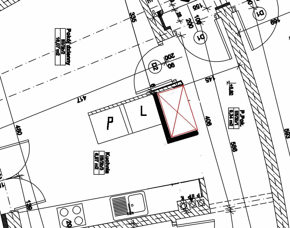

Falko 29.10.2013 07:36 Zgłoś naruszenie Udostępnij Napisano 29 Października 2013 Hej. Mam problem koncepcyjny z przedpokojem w mieszkaniu o dosyć nietypowej fakturze konstrukcyjnej ścian. Są one zaokrąglane (całość budynku stanowi okrąg). Całość obrazuje rzut załączony poniżej. Z uwagi na dosyć niewielki metraż mieszkania, chciałbym w przedpokoju usytuować pojemną (szeroką) szafę od sufitu do podłogi / coś na wzór zabudowanej, tylko raczej nie na całej ścianie (kwestia drzwi) - najlepiej na ścianie zewnętrznej przedpokoju. Z uwagi an kształt ściany wydaje mi się to dosyć karkołomne, albo co najmniej absurdalnie kosztowne... czy ktoś miał może podobny case? Rozważałem jeszcze usunięcie ścianek między aneksem kuchennym a przedpokojem i tam wstawienie ww. szafy, ale nie wiem, czy mogę ją ruszać (czy ktos może ocenić, czy jest to ścianka konstrukcyjna?). Dzięki, pozdrawiam, m. http://i.imgur.com/TIbWUUa.png Cytuj Odnośnik do komentarza https://forum.murator.pl/topic/184237-zabudowa-lekko-zaokr%C4%85glonej-%C5%9Bciany/ Udostępnij na innych stronach Więcej opcji udostępniania
Elfir 29.10.2013 19:20 Zgłoś naruszenie Udostępnij Napisano 29 Października 2013 korytarz ma 145 cm szerokości - szafa ma 60 cm głębokości minimum. Zostanie wąskie 80 przed szafą.Czeka cię wyburzenie scianki na wysokości kuchni i tyle: http://images61.fotosik.pl/328/53f0b4986eaed72f.jpg Cytuj Odnośnik do komentarza https://forum.murator.pl/topic/184237-zabudowa-lekko-zaokr%C4%85glonej-%C5%9Bciany/#findComment-6159322 Udostępnij na innych stronach Więcej opcji udostępniania
Falko 30.10.2013 07:25 Autor Zgłoś naruszenie Udostępnij Napisano 30 Października 2013 Hmm... W aktualnym mieszkaniu mam jakieś 80cm szerokości w przedpokoju i w zasadzie to wystarcza... więcej przestrzeni wolałbym w kuchni i pokojach. Rozważam jeszcze wariant kilku (2-3) szaf na ścianie zaokrąglonej, wtedy może ta krzywizna nie będzie tak przeszkadzać? ps Narysowana wyżej szafa wydaje się strasznie głęboka To nie jest standardowe 60-65 cm na moje oko. Cytuj Odnośnik do komentarza https://forum.murator.pl/topic/184237-zabudowa-lekko-zaokr%C4%85glonej-%C5%9Bciany/#findComment-6159944 Udostępnij na innych stronach Więcej opcji udostępniania
kinka 30.10.2013 07:38 Zgłoś naruszenie Udostępnij Napisano 30 Października 2013 (edytowane) Elfir ma rację,jak sobie wyobrażasz minąć się za szerokości 80cm,powinno być min 110cm,ja sobie mniej nie wyobrażam.Korytarz ma prawie 6m jak go tak zwęzisz to zrobi się mała "norka".Wklej rzut całego mieszkania może da się coś innego wymyśleć. Można jeszcze takhttp://img842.imageshack.us/img842/3169/8y59.png Edytowane 30 Października 2013 przez kinka Cytuj Odnośnik do komentarza https://forum.murator.pl/topic/184237-zabudowa-lekko-zaokr%C4%85glonej-%C5%9Bciany/#findComment-6159966 Udostępnij na innych stronach Więcej opcji udostępniania

Elfir 30.10.2013 11:23 Zgłoś naruszenie Udostępnij Napisano 30 Października 2013 Narysowana wyżej szafa wydaje się strasznie głęboka To nie jest standardowe 60-65 cm na moje oko. Szafa jest szerokości zabudowy kuchennej, która ma 60 cm. Rysuję w paincie, więc trudno, by rysunek był dokładnie wyskalowany. Chodzi o pomysł a nie centymetry Cytuj Odnośnik do komentarza https://forum.murator.pl/topic/184237-zabudowa-lekko-zaokr%C4%85glonej-%C5%9Bciany/#findComment-6160346 Udostępnij na innych stronach Więcej opcji udostępniania
kinka 30.10.2013 11:45 Zgłoś naruszenie Udostępnij Napisano 30 Października 2013 (edytowane) Niestety nie widzę innej możliwości niż tą która zaproponowałam.Szafa na ścianie kuchni,wejście do pokoju dziennego bym poszerzyła co doświetli korytarz. http://img692.imageshack.us/img692/8099/6jnc.png Edytowane 30 Października 2013 przez kinka Cytuj Odnośnik do komentarza https://forum.murator.pl/topic/184237-zabudowa-lekko-zaokr%C4%85glonej-%C5%9Bciany/#findComment-6160383 Udostępnij na innych stronach Więcej opcji udostępniania
