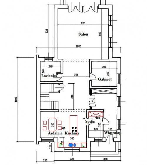

Elfir 10.11.2013 14:27 Zgłoś naruszenie Udostępnij Napisano 10 Listopada 2013 to projekt indywidualny? Bardzo duży hol. Nie wiem jakie były wasze wtyczne, ale komunikacja zajmuje 1/4 pow. parteru. To bardzo dużo pow. nieużytkowej do wykończenia i grzania. Dużo przestrzeni zajmuje taki typ schodów. Zwęziłabym okno w kuchni (wówczas po obu jego stronach wejdą słupki z piekarnikiem i lodówką) i powiększyła okno w jadalni. Dodałabym drzwi łączące kuchnię kuchnię z wiatrołapem: http://images63.fotosik.pl/362/65ebc96910386b44.jpg Cytuj Odnośnik do komentarza https://forum.murator.pl/topic/184593-rozpalowanie-parteru/#findComment-6177542 Udostępnij na innych stronach Więcej opcji udostępniania

Elfir 10.11.2013 15:13 Zgłoś naruszenie Udostępnij Napisano 10 Listopada 2013 tylko sam hol ma aż 3 m szerokości. Niektóre pokoje w domach są węższe Cytuj Odnośnik do komentarza https://forum.murator.pl/topic/184593-rozpalowanie-parteru/#findComment-6177583 Udostępnij na innych stronach Więcej opcji udostępniania
lineeeee 10.11.2013 15:27 Autor Zgłoś naruszenie Udostępnij Napisano 10 Listopada 2013 A ma pani inny pomysł na rozmieszczenie/zamianę pomieszczeń? Cytuj Odnośnik do komentarza https://forum.murator.pl/topic/184593-rozpalowanie-parteru/#findComment-6177593 Udostępnij na innych stronach Więcej opcji udostępniania
Elfir 10.11.2013 15:37 Zgłoś naruszenie Udostępnij Napisano 10 Listopada 2013 wiatrołap jest długi i wąski. ten wielki hol. Tu raczej trzeba byłoby zacząć od początku. Poza tym nie znam ograniczeń działki, preferencji. Cytuj Odnośnik do komentarza https://forum.murator.pl/topic/184593-rozpalowanie-parteru/#findComment-6177603 Udostępnij na innych stronach Więcej opcji udostępniania
Piotrek2005 10.11.2013 19:09 Zgłoś naruszenie Udostępnij Napisano 10 Listopada 2013 może takie cuś? przepraszam za jakość rys ale to paint na szybko Cytuj Odnośnik do komentarza https://forum.murator.pl/topic/184593-rozpalowanie-parteru/#findComment-6177795 Udostępnij na innych stronach Więcej opcji udostępniania
Elfir 10.11.2013 20:35 Zgłoś naruszenie Udostępnij Napisano 10 Listopada 2013 nie ma spiżarni. Cytuj Odnośnik do komentarza https://forum.murator.pl/topic/184593-rozpalowanie-parteru/#findComment-6177962 Udostępnij na innych stronach Więcej opcji udostępniania
Piotrek2005 10.11.2013 20:41 Zgłoś naruszenie Udostępnij Napisano 10 Listopada 2013 jest ( lewy dolny róg ) Cytuj Odnośnik do komentarza https://forum.murator.pl/topic/184593-rozpalowanie-parteru/#findComment-6177972 Udostępnij na innych stronach Więcej opcji udostępniania
Elfir 10.11.2013 20:57 Zgłoś naruszenie Udostępnij Napisano 10 Listopada 2013 a jadalnia? Cytuj Odnośnik do komentarza https://forum.murator.pl/topic/184593-rozpalowanie-parteru/#findComment-6177997 Udostępnij na innych stronach Więcej opcji udostępniania
Piotrek2005 10.11.2013 20:59 Zgłoś naruszenie Udostępnij Napisano 10 Listopada 2013 w salonie? Cytuj Odnośnik do komentarza https://forum.murator.pl/topic/184593-rozpalowanie-parteru/#findComment-6178001 Udostępnij na innych stronach Więcej opcji udostępniania
Elfir 10.11.2013 21:01 Zgłoś naruszenie Udostępnij Napisano 10 Listopada 2013 daleko od kuchni? Skoro w pierwotnym projekcie jadalnia była przy kuchni, to znaczy, że teraz musiałbyś salon powiększyć, by zmieścic tam stół. Cytuj Odnośnik do komentarza https://forum.murator.pl/topic/184593-rozpalowanie-parteru/#findComment-6178007 Udostępnij na innych stronach Więcej opcji udostępniania
Piotrek2005 10.11.2013 21:17 Zgłoś naruszenie Udostępnij Napisano 10 Listopada 2013 dlatego zwęziłem schody i rozciągnąłem kuchnię żeby było bliżej a salon ma 6x6 Ty wykombinuj jak tam stół ustawić w końcu jesteś rekordzistką a ja skromnym sympatykiem Cytuj Odnośnik do komentarza https://forum.murator.pl/topic/184593-rozpalowanie-parteru/#findComment-6178029 Udostępnij na innych stronach Więcej opcji udostępniania
Elfir 10.11.2013 21:26 Zgłoś naruszenie Udostępnij Napisano 10 Listopada 2013 to twoja propozycja, ja bym tak nie zaplanowała Cytuj Odnośnik do komentarza https://forum.murator.pl/topic/184593-rozpalowanie-parteru/#findComment-6178043 Udostępnij na innych stronach Więcej opcji udostępniania
kinka 10.11.2013 21:32 Zgłoś naruszenie Udostępnij Napisano 10 Listopada 2013 (edytowane) Według mnie nic tu nie jest sensownie wymyślone,tak jak już pisano hol jest mega wielki ponad 20m,a gabinecik zaledwie 9m.Należałoby zacząć od nowa,ale nie wiemy czego oczekujecie i na czym wam zależy.Ja bym umieściła kuchnię bliżej salonu,a łazienkę i gabinet dalej. http://img607.imageshack.us/img607/1820/khqb.jpg wracając do pierwotnego układu,może jeszcze tak http://img543.imageshack.us/img543/344/q9vh.jpg Edytowane 10 Listopada 2013 przez kinka Cytuj Odnośnik do komentarza https://forum.murator.pl/topic/184593-rozpalowanie-parteru/#findComment-6178054 Udostępnij na innych stronach Więcej opcji udostępniania
