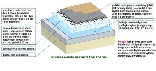

Elfir 11.12.2013 20:39 Zgłoś naruszenie Udostępnij Napisano 11 Grudnia 2013 tu jest pod styropianem:http://www.bankier.pl/static/att/28000/1570995_podloga1.jpg Cytuj Odnośnik do komentarza https://forum.murator.pl/topic/185088-pytanie-o-rodzaj-styropian-na-pod%C5%82og%C4%99/#findComment-6228177 Udostępnij na innych stronach Więcej opcji udostępniania
Elfir 11.12.2013 20:41 Zgłoś naruszenie Udostępnij Napisano 11 Grudnia 2013 (edytowane) i tu:http://bi.gazeta.pl/im/3/2826/m2826253.jpg i tu:http://cdn1.muratordom.smcloud.net/t/photos/thumbnails/ca/21/2a/ca212a68cb8829f7_620x0_rozmiar-niestandardowy.jpg i tu:http://muratordom.pl/budowa/podlogi-i-schody/podloga-na-gruncie-krok-po-kroku,114_3731.html?&page=0 Edytowane 11 Grudnia 2013 przez Elfir Cytuj Odnośnik do komentarza https://forum.murator.pl/topic/185088-pytanie-o-rodzaj-styropian-na-pod%C5%82og%C4%99/#findComment-6228187 Udostępnij na innych stronach Więcej opcji udostępniania

Elfir 11.12.2013 21:20 Zgłoś naruszenie Udostępnij Napisano 11 Grudnia 2013 tak czy inaczej - zamykasz resztki wilgoci między dwoma nieprzepuszczalnymi warstwami Jak rozleje się na dłużej woda na podłodze i przesiąknie przez wylewkę, to otworami po spinkach woda popłynie do styropianu. Więc pod tym względem idea folii ma negatywne skutki. Stąd jej paraizolacyjnośc (a w zasadzie wodoszczelność, bo płachta folii nie przepuszcza wody) nie jest zaletą. A ponieważ w płachcie są i tak otwory po spinkach, więc nie jest paroizolacyjna tak naprawdę Cytuj Odnośnik do komentarza https://forum.murator.pl/topic/185088-pytanie-o-rodzaj-styropian-na-pod%C5%82og%C4%99/#findComment-6228338 Udostępnij na innych stronach Więcej opcji udostępniania
