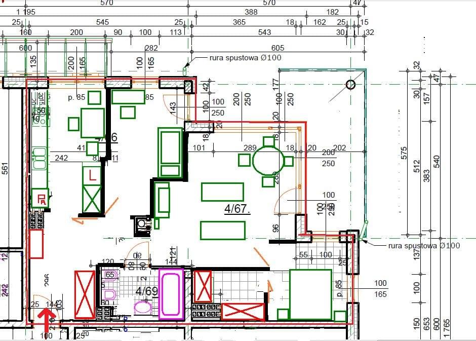

Frostzero 30.11.2013 14:57 Zgłoś naruszenie Udostępnij Napisano 30 Listopada 2013 Witam serdecznie i proszę o pomoc w wydzieleniu trzeciego pokoju w mieszkaniu 70m2. Pełna swoboda w zakresie ścian działowych. Na miejscu pozostać muszą kominy (także kierunek wpięcia do nich) oraz jedyna ściana nośna (na rzucie pomiędzy kuchnią a małą łazienką). Dodam, że docelowo w mieszkaniu ma być jedna łazienka. Łazienkę i kuchnię mogę dowolnie umieścić. Zależałoby mi jednak, aby salon pozostał w miejscu, gdzie są duże okna. Ponadto przy głównej (większej) sypialni chciałabym mieć garderobę. Pozdrawiam http://img40.imageshack.us/img40/7264/vpa.bmp Uploaded with ImageShack.us Cytuj Odnośnik do komentarza https://forum.murator.pl/topic/185167-trzeci-pok%C3%B3j-pro%C5%9Bba-o-pomoc-w-projektowaniu/ Udostępnij na innych stronach Więcej opcji udostępniania
Elfir 30.11.2013 18:16 Zgłoś naruszenie Udostępnij Napisano 30 Listopada 2013 można tak:http://images63.fotosik.pl/433/ab8a8a36b71e9f72.jpg Cytuj Odnośnik do komentarza https://forum.murator.pl/topic/185167-trzeci-pok%C3%B3j-pro%C5%9Bba-o-pomoc-w-projektowaniu/#findComment-6209145 Udostępnij na innych stronach Więcej opcji udostępniania
lelik 30.11.2013 19:24 Zgłoś naruszenie Udostępnij Napisano 30 Listopada 2013 proponuję taki układ: Cytuj Odnośnik do komentarza https://forum.murator.pl/topic/185167-trzeci-pok%C3%B3j-pro%C5%9Bba-o-pomoc-w-projektowaniu/#findComment-6209233 Udostępnij na innych stronach Więcej opcji udostępniania
kinka 30.11.2013 20:02 Zgłoś naruszenie Udostępnij Napisano 30 Listopada 2013 (edytowane) Ja wymyśliłam podobnie jak lelikhttp://img194.imageshack.us/img194/6764/r8ib.jpg lubhttp://img706.imageshack.us/img706/3057/8cn1.jpg Edytowane 30 Listopada 2013 przez kinka Cytuj Odnośnik do komentarza https://forum.murator.pl/topic/185167-trzeci-pok%C3%B3j-pro%C5%9Bba-o-pomoc-w-projektowaniu/#findComment-6209270 Udostępnij na innych stronach Więcej opcji udostępniania
Frostzero 30.11.2013 20:05 Autor Zgłoś naruszenie Udostępnij Napisano 30 Listopada 2013 Ooo, dziękuję. W ogóle nie przyszło mi do głowy żadne z proponowanych rozwiązań. Trochę się tylko boję, że wyjdzie mi w takim układzie bardzo mała łazieneczka. W sumie nie chciałabym rozłączać kuchni i salonu, ale Twoja Elfir propozycja jest bardzo ciekawa na umiejscowienie trzeciego pokoju w tym właśnie miejscu. Żeby jeszcze w jakiś sposób zmieścić obok kuchnię, a może garderobę zaprojektować w miejscu zaproponowanym przez lelik... Dziękuję Wam, trochę, zyskałam trochę inne spojrzenie na przestrzeń Cytuj Odnośnik do komentarza https://forum.murator.pl/topic/185167-trzeci-pok%C3%B3j-pro%C5%9Bba-o-pomoc-w-projektowaniu/#findComment-6209279 Udostępnij na innych stronach Więcej opcji udostępniania
Frostzero 30.11.2013 20:08 Autor Zgłoś naruszenie Udostępnij Napisano 30 Listopada 2013 No właśnie kinka, bardziej by mi odpowiadało, żeby po wejściu był jeszcze korytarzyk czy hol, żeby mi się przestrzeń mieszkania nie otwierała bezpośrednio na drzwi wejściowe, tak jest też lepiej pod względem akustyki, Z drugiej strony w kuchni jest taki załom, róg, który do niczego w sumie nie służy oprócz chyba hodowania tam jakiejś rośliny Może rzeczywiście tam zaprojektować pokój? Cytuj Odnośnik do komentarza https://forum.murator.pl/topic/185167-trzeci-pok%C3%B3j-pro%C5%9Bba-o-pomoc-w-projektowaniu/#findComment-6209286 Udostępnij na innych stronach Więcej opcji udostępniania
kinka 30.11.2013 20:35 Zgłoś naruszenie Udostępnij Napisano 30 Listopada 2013 Zawsze możesz wstawić drzwi i przestrzeń mieszkalna będzie oddzielona od wejścia,ale będzie dosyć ciemno: http://img132.imageshack.us/img132/9329/2fvp.jpg (dodałam drugi pomysł z pokojem przy kuchni) Cytuj Odnośnik do komentarza https://forum.murator.pl/topic/185167-trzeci-pok%C3%B3j-pro%C5%9Bba-o-pomoc-w-projektowaniu/#findComment-6209339 Udostępnij na innych stronach Więcej opcji udostępniania
Frostzero 30.11.2013 20:49 Autor Zgłoś naruszenie Udostępnij Napisano 30 Listopada 2013 W takim układzie jak zaproponowałaś kinka, nie potrzebowałabym drzwi, bo hol byłby ograniczony na tyle, by stanowić barierę pomiędzy klatką schodową zaraz za drzwiami a częścią mieszkalną. Kuchnia też by była dość ciemna w takim przypadku. W tym mieszkaniu czegokolwiek by nie zmieniać albo powstaje mnóstwo korytarzy albo ciemne pomieszkanie Cytuj Odnośnik do komentarza https://forum.murator.pl/topic/185167-trzeci-pok%C3%B3j-pro%C5%9Bba-o-pomoc-w-projektowaniu/#findComment-6209359 Udostępnij na innych stronach Więcej opcji udostępniania
