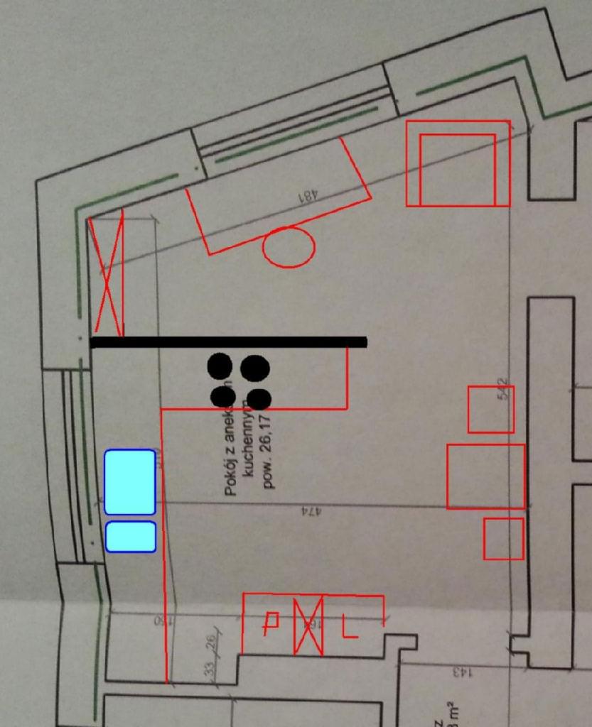

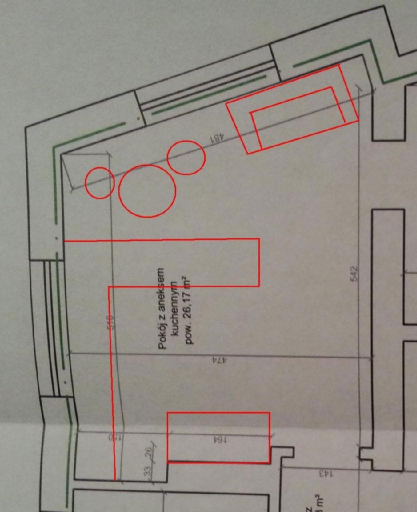

BUTER 20.12.2013 08:17 Zgłoś naruszenie Udostępnij Napisano 20 Grudnia 2013 Miło mi Was wszystkich powitać. Mocno walczymy o zakup mieszkania w cudownej kamienicy z 1939 roku. Lekko loftowy klimat po generalnym remoncie. Wszędzie są gipsy i inne "udogodnienia" XXI w. to tak tytułem wstępu. Prośba od Was o pomoc w ustawieniu mebli - zrobieniu aranżacji. Mamy z Żoną pewien pomysł jak to zrobić ale chcielibyśmy się poradzić szerszej i bardziej doświadczonej pod względem budowlanym ekipy Powyżej plan kuchni. Wysokość 235cm, podwieszony sufit. Pod każdym oknem jest grzejnik. Nasz pomysł wygląda mniej więcej tak: Mieszkanie 70m dla 2 osób i psa . Nie planujemy oficjalnej jadalni, bo takowa będzie w salonie i wykorzystywana może kilka razy w roku. W kuchni chcielibyśmy aby znalazła się "mała jadalnia" dla 2 osób. Meble kuchenne chciałbym przykryć blatem (lewa strona) o głębokości 60cm a od strony wyspy (od góry) blatem o głębokości 100cm - wtedy zostanie 40cm na podsunięcie się krzesłem i będzie coś na zasadzie lady w barze. Meble planujemy kupić standardowe, nic produkowanego na wymiar. Dziwne kąty ustawienia mebli, aby nie robić na zamówienie, chciałem dać szafkę otwartą o szerokości 20cm tak aby nie dolegała całą powierzchnią boku do szafki sąsiadującej. Mniej więcej takie coś: Na tył mebli (od podłogi aż pod blat) chcę dać jakąś płytę a na nią przykleić cegłę przyciętą do grubości 2cm aby powstało coś podobnego do klinkieru. z góry szpary będą zasłonięte blatem Prośba do Was o pomysły oraz ocenienie naszego pomysłu. P.S. podłoga ciemne drewno (czekolada). Duże okna i kolor ścian będzie zmieniany na 99%. Cytuj Odnośnik do komentarza https://forum.murator.pl/topic/185798-nietypowa-kuchnia-pro%C5%9Bba-o-pomoc-w-ustawieniu-mebli/ Udostępnij na innych stronach Więcej opcji udostępniania
kinka 20.12.2013 08:43 Zgłoś naruszenie Udostępnij Napisano 20 Grudnia 2013 (edytowane) Czy to ma być sama kuchnia czy pokój z aneksem bo powierzchnia 26m to bardzo dużo na samą kuchnię bez stołu.Wasze ustawienie jest bardzo dziwne,przekombinowane i zupełnie niefunkcjonalne. Jeśli ma to być wielka kuchnia z wyspa to może tak:http://img850.imageshack.us/img850/8567/ufza.jpg Edytowane 20 Grudnia 2013 przez kinka Cytuj Odnośnik do komentarza https://forum.murator.pl/topic/185798-nietypowa-kuchnia-pro%C5%9Bba-o-pomoc-w-ustawieniu-mebli/#findComment-6242681 Udostępnij na innych stronach Więcej opcji udostępniania

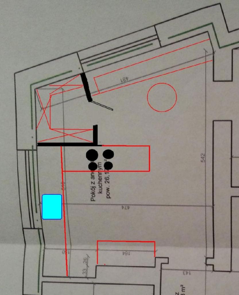

BUTER 20.12.2013 19:22 Autor Zgłoś naruszenie Udostępnij Napisano 20 Grudnia 2013 Dzięki Kinka za odpowiedź. Kuchnia rzeczywiście jest dość spora ale mimo wszystko nie chcieliśmy robić stołu i krzeseł do tego. Reszta mieszkania jest dość nieustawna. -mała łazienka z WC -sypialnia z garderobą i miejscem do pracy dla mnie (pracuję w domu i muszę mieć kąt na lapka i papiery) -salon ma tylko 2 ściany proste, reszta to łuk z oknami i grzejnikami Stąd chcielibyśmy aby kuchnia była centrum domu, bo i tak w większości przypadków lwia część czasu życia rodzinnego toczy się właśnie w kuchni. Duże szafy na całą ścianę miały pomieścić zapasy jedzenia (mąki, kasze etc.) do tego chemia gospodarcza (proszek do prania itp) i jakieś małe sprzęty typu żelazko i mop. Do tego lodówka, piekarnik i mikrofala miałyby tam stanąć. Aby ładnie wyglądało - do głębokości szafek byłaby dorabiana ścianka z GK. Czyli tak na prawdę część kuchenna zaczęła by się od okna po lewej stronie: zlew, blat roboczy (lubię mieć dużo blatu bo lubię gotować) później kuchenka gazowa (gaz "miejski") i część jadalniana. Twój pomysł jest super i trochę rozjaśnił nam w głowach, podsunął koncepcję ma modyfikacje pomysłu. Nie wiem tylko jak przeskoczyć przyłącze gazu do kuchni, którą narysowałaś. Podłoga zostaje na 100% bo są tam "panele przemysłowe" takie jak są montowane w sklepach (nie na pióro-wpust, a klejone są jak glazura + fugowanie), czyli nie do zdarcia. Do tego wyglądają na prawdę sympatycznie więc nie chcę ich ruszać. Cytuj Odnośnik do komentarza https://forum.murator.pl/topic/185798-nietypowa-kuchnia-pro%C5%9Bba-o-pomoc-w-ustawieniu-mebli/#findComment-6243707 Udostępnij na innych stronach Więcej opcji udostępniania

BUTER 21.12.2013 16:32 Autor Zgłoś naruszenie Udostępnij Napisano 21 Grudnia 2013 Kinka - rzut całości o który prosiłaś (niestety mam tylko zdjęcie z telefonu tego rzutu i do tego papier był załamany, także kąty nie są proste) Łazienka zostaje na 100% bo jest już urządzona a przeróbki byłyby bardzo $-chłonne. Kuchnia z mini jadalnią zostaje w tym pomieszczeniu ze względu na przyłącza. Prostokątny pokój to będzie sypialnia + dla mnie małe "biuro". Pokój półokrągły - tam planowany jest salonik do przyjmowania gości na kawę. Robi się ciekawie . Dzięki za wszystkie pomysły - to jest niezła inspiracja. Ogółem tylko łazienka póki co zostaje taka jaka jest. Będzie w dalszej przyszłości szła na warsztat. Do tej pory (przed ślubem) mieszkaliśmy z rodzicami w "wielkiej płycie" i przyznam się, że znudziły się nam regały od ściany do ściany, kuchnie które biegną po ścianach bez wysp lub występów wgłąb pomieszczenia. P.S. fotki na inspirację są OK ale zauważyliście ostatnio trend robienia wszystko na biało + akcent czarnego lub szarego z dodatkiem jasnego naturalnego drewna? Wszystkie takie pokazowe fotki są robione w ten deseń. Cytuj Odnośnik do komentarza https://forum.murator.pl/topic/185798-nietypowa-kuchnia-pro%C5%9Bba-o-pomoc-w-ustawieniu-mebli/#findComment-6244603 Udostępnij na innych stronach Więcej opcji udostępniania
