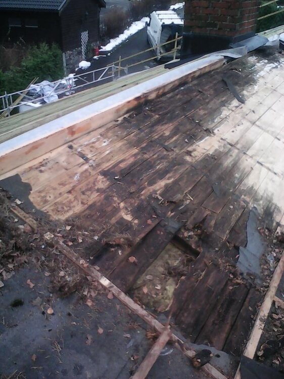

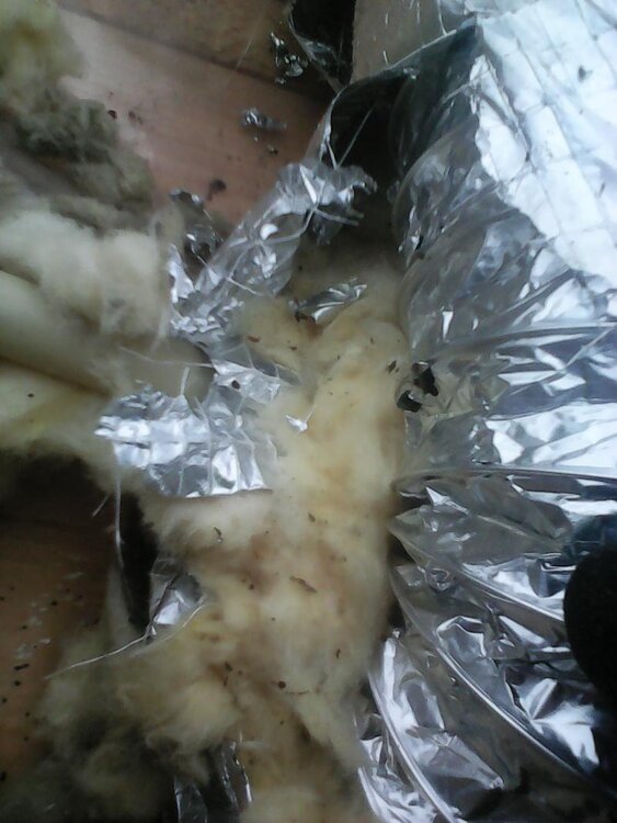

jarekpolak 26.11.2016 19:46 Zgłoś naruszenie Udostępnij Napisano 26 Listopada 2016 (edytowane) A jakich przewodów użyć, żeby zminimalizować hałas i uniknąć takiego widoku jaki ukazał się moim oczom 2 tygodnie temu? Sam stoję przed kupnem przewodów do wentylacji poddasza a ten widok zbił mnie z tropu Edytowane 26 Listopada 2016 przez jarekpolak Cytuj Odnośnik do komentarza https://forum.murator.pl/topic/185805-sam-robi%C4%99-wentylacj%C4%99/page/101/#findComment-7232906 Udostępnij na innych stronach Więcej opcji udostępniania

bartus01 27.11.2016 20:55 Zgłoś naruszenie Udostępnij Napisano 27 Listopada 2016 Ktoś ma jakiś pomysł? Jest jakiś złoty środek? Te dwa pierwsze zdjęcia pokazują atak gryzoni ? Co jest na trzecim? Pożar, czy co? Cytuj Odnośnik do komentarza https://forum.murator.pl/topic/185805-sam-robi%C4%99-wentylacj%C4%99/page/101/#findComment-7233616 Udostępnij na innych stronach Więcej opcji udostępniania

jarekpolak 28.11.2016 19:07 Zgłoś naruszenie Udostępnij Napisano 28 Listopada 2016 tak, to atak prawdopodobnie myszy a zdj nr 3 to zgniłe deskowanie spowodowane wilgocią OD DOŁU - nie przez przeciek, lecz przez wilgoć i brak jej swobodnego ujścia na zewnątrz. Krokwie też były uszkodzone. Sprawa dotyczyła kanałów z łazienki. Jest jakiś sposób aby zminimalizować takie sytuacje? Jakie rury zainstalować? przegryzione były przewody 1m od reku i na drugim końcu 20cm od anemostatu, więc możliwe, że był to wygodny szlak komunikacyjny myszy z jednego końca domu na drugi. Cytuj Odnośnik do komentarza https://forum.murator.pl/topic/185805-sam-robi%C4%99-wentylacj%C4%99/page/101/#findComment-7234228 Udostępnij na innych stronach Więcej opcji udostępniania
