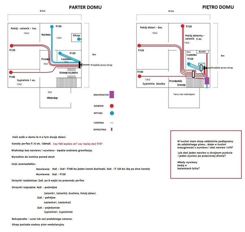

bt9 03.02.2017 12:44 Zgłoś naruszenie Udostępnij Napisano 3 Lutego 2017 Jeśłi to rzeczywiście gorzej to ok. zastosuję kanały 75 tak jak radzisz.Lunę wywalam a w jej miejsce dałbym Zehnder ComfoAir Compact CA 155 WM - może być? bo mam w przystępnej cenie.Okap jest na oddzielnym pionie i wstawię zawór zwrotny. I w takiej sytuacji jak z resztą? Cytuj Odnośnik do komentarza https://forum.murator.pl/topic/185805-sam-robi%C4%99-wentylacj%C4%99/page/108/#findComment-7287785 Udostępnij na innych stronach Więcej opcji udostępniania

bt9 03.02.2017 13:12 Zgłoś naruszenie Udostępnij Napisano 3 Lutego 2017 Mam za 2500zł. A twoim zdaniem coś w rozłożeniu kanałów zmieniać czy będzie ok? Bo też niewiem jak z ta kuchnią zrobić, jest okap oddzielny i wtedy niewiem czy do kuchni dać tak jak planowałem dwie nitki wywiewu czy jednak nawiew? Jak byś rozpisał wg. moich rysunków to bardzo by mi pomogło i dziękuję od razu. Cytuj Odnośnik do komentarza https://forum.murator.pl/topic/185805-sam-robi%C4%99-wentylacj%C4%99/page/108/#findComment-7287814 Udostępnij na innych stronach Więcej opcji udostępniania
oszczednyGrześ 03.02.2017 15:45 Zgłoś naruszenie Udostępnij Napisano 3 Lutego 2017 Mam za 2500zł. A twoim zdaniem coś w rozłożeniu kanałów zmieniać czy będzie ok? Bo też niewiem jak z ta kuchnią zrobić, jest okap oddzielny i wtedy niewiem czy do kuchni dać tak jak planowałem dwie nitki wywiewu czy jednak nawiew? Jak byś rozpisał wg. moich rysunków to bardzo by mi pomogło i dziękuję od razu. Jak wiesz że to nie jakiś felerny model to bież. Lepszy niż luna na pewno . Jak ma być z przewodami gdzie i ile napisałem. Cytuj Odnośnik do komentarza https://forum.murator.pl/topic/185805-sam-robi%C4%99-wentylacj%C4%99/page/108/#findComment-7287930 Udostępnij na innych stronach Więcej opcji udostępniania
bt9 03.02.2017 18:25 Zgłoś naruszenie Udostępnij Napisano 3 Lutego 2017 OszczędnyGrześ wybacz ale chyba nie napisałeś jednak czy dobrze jest to rozpisane u mnie i swoich zmian nie podałeś Chyba że ślepy jestem. Wkleje jeszcze raz ten rzut. Cytuj Odnośnik do komentarza https://forum.murator.pl/topic/185805-sam-robi%C4%99-wentylacj%C4%99/page/108/#findComment-7288035 Udostępnij na innych stronach Więcej opcji udostępniania

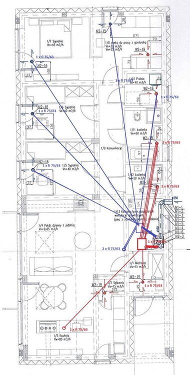

kaszpir007 03.02.2017 23:42 Zgłoś naruszenie Udostępnij Napisano 3 Lutego 2017 Nawiewy: Sypialnia 1x75mm Sypialnia 1x75mm Sypialnia 1x75mm Pokój dzienny z jadalnią 2x75mm Aneks do pracy z garderobą 1x75mm Pralnia 1x75mm Wywiewy: Kuchnia 1x75mm Wiatrołap 1x75mm Łazienka 3x75mm (ta większa) Łazienka 2x75mm A czemu w pralni (pralnio-suszarni) nawiew ? Nie traktuje sie tego pomieszczenia jako "brudne" i wtedy wywiew ? W pomieszceniu zapewne będą suszone ubrania. Czy w kuchni tam mały wywiew starczy ? U mnie w kuchni będzie okap robiący za pochłaniacz ... Rozumiem że kotłownia jak i spiżarnia bez nawiewu i wywiewu ? A po co są te skrzynki rozpreżne ??? Czy jest jakiś sens stosowania ? Czemu nie można od razu dmuchać z samej rury i od razu na rurę zamontować anemostat ? Projekt to ten: http://www.projektyzwizja.pl/projekty-domow/ekonomiczny-2 Dzięki Cytuj Odnośnik do komentarza https://forum.murator.pl/topic/185805-sam-robi%C4%99-wentylacj%C4%99/page/108/#findComment-7288282 Udostępnij na innych stronach Więcej opcji udostępniania

kaszpir007 04.02.2017 12:22 Zgłoś naruszenie Udostępnij Napisano 4 Lutego 2017 Ok. Czyli projekt domu : http://www.projektyzwizja.pl/projekty-domow/ekonomiczny-2 Wentylacji mechanicznej z rekuperaotrem (zapewne Sentinel Kinect 250 o wydajności do 300m3/h MAX) byłby taki: Rodzina 4 osobowa (2 dorosłych + 2 dzieci). Czyli by było 7x nawiew i 7 x wywiew. Moje pyttania jeszcze takie. Czemu w kuchni tak słaby wywiew ? Tylko 1x 75/63 ? W kuchni będzie pochłaniacz kuchenny , bez wyprowadzenia powietrza na zewnatrz. Pochałaniacz ma pochłaniać tłuszcze i itd a reszta ma zająć się WM. Dlatego zastanawiam sie czy jednak taki słaby wywiew to nie za słaby ? Czy mimo wszystko łazienki właśnie powinny mieć sporo większy niż kuchnia ? Rozumiem że kotłownią a raczej miejsce "gospodarczo-grzewcze" ,bo będzie tam bojler i pompa a nie kocioł na gaz czy palwo stałe moze być bez wentylacji (ani nawiewu ani wywiewu) i to samo dotyczy spiżarni ? Wielkie dzieki !!!! Cytuj Odnośnik do komentarza https://forum.murator.pl/topic/185805-sam-robi%C4%99-wentylacj%C4%99/page/108/#findComment-7288484 Udostępnij na innych stronach Więcej opcji udostępniania

kaszpir007 05.02.2017 19:13 Zgłoś naruszenie Udostępnij Napisano 5 Lutego 2017 Nawiewy: Sypialnia 1x75mm Sypialnia 1x75mm Sypialnia 1x75mm Pokój dzienny z jadalnią 2x75mm Aneks do pracy z garderobą 1x75mm Pralnia 1x75mm Wywiewy: Kuchnia 1x75mm Wiatrołap 1x75mm Łazienka 3x75mm (ta większa) Łazienka 2x75mm KIlka pytań ... Czemu w pokoju dziennym tak słaby nawiew ? Czemu w kuchni tak słaby wywiew ? Rodzinka 4 osobowa (2 dorosłych + 2 dzieci). W kuchni nie będzie typowego okapu z wyprowadzeniem na zewnatrz zanieczyszczeń a jedynie pochłaniacz. Tutaj mam bilans jaki otrzymałem razem z projektem domu. Czy znając kubaturę pomieszczeń i ilośc ludzi dalej uważasz że zaproponowane przez Ciebie nawiewy/wywiewy są ok czy jednak coś przydało by się zmodyfikować ? Cytuj Odnośnik do komentarza https://forum.murator.pl/topic/185805-sam-robi%C4%99-wentylacj%C4%99/page/108/#findComment-7289503 Udostępnij na innych stronach Więcej opcji udostępniania
