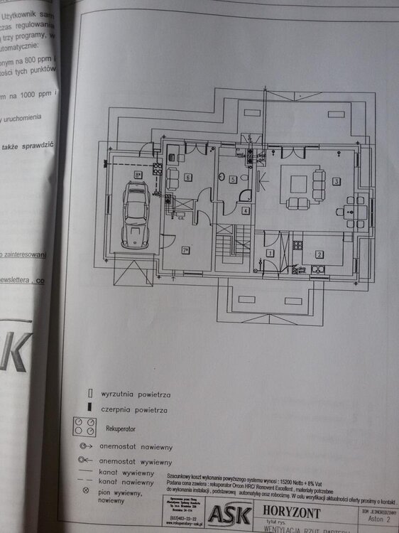

jankes789 10.03.2017 19:02 Zgłoś naruszenie Udostępnij Napisano 10 Marca 2017 Witam, czytając ten wątek doznałem natchnienia i sam chce zrobić rekuperacje Do projektu gotowego dostałem projekt rekuperacji : Mam parter plus poddasze użytkowe i jeszcze strych mały. Czy jest to dobry projekt? Jak najlepiej prowadzić rury? Na suficie parteru czy na podłodze poddasza użytkowego i wycinać w stropie 17 cm otwory na anemostaty? Odnośnik do komentarza https://forum.murator.pl/topic/185805-sam-robi%C4%99-wentylacj%C4%99/page/114/#findComment-7312210 Udostępnij na innych stronach Więcej opcji udostępniania

jankes789 12.03.2017 08:02 Zgłoś naruszenie Udostępnij Napisano 12 Marca 2017 Witam, czytając ten wątek doznałem natchnienia i sam chce zrobić rekuperacje Do projektu gotowego dostałem projekt rekuperacji :[ATTACH=CONFIG]383488[/ATTACH][ATTACH=CONFIG]383489[/ATTACH] Mam parter plus poddasze użytkowe i jeszcze strych mały. Czy jest to dobry projekt? Jak najlepiej prowadzić rury? Na suficie parteru czy na podłodze poddasza użytkowego i wycinać w stropie 17 cm otwory na anemostaty? Nikt nic? Odnośnik do komentarza https://forum.murator.pl/topic/185805-sam-robi%C4%99-wentylacj%C4%99/page/114/#findComment-7312839 Udostępnij na innych stronach Więcej opcji udostępniania

Przemek Kardyś 13.03.2017 20:24 Zgłoś naruszenie Udostępnij Napisano 13 Marca 2017 Witam, czytając ten wątek doznałem natchnienia i sam chce zrobić rekuperacje Do projektu gotowego dostałem projekt rekuperacji :[ATTACH=CONFIG]383488[/ATTACH][ATTACH=CONFIG]383489[/ATTACH] Mam parter plus poddasze użytkowe i jeszcze strych mały. Czy jest to dobry projekt? Jak najlepiej prowadzić rury? Na suficie parteru czy na podłodze poddasza użytkowego i wycinać w stropie 17 cm otwory na anemostaty? Niewiele tu widać. Ogólnie najlepiej w domku jednorodzinnym robić na flexach, bo łatwo i do tego tłumią dźwięki. Zasada jest taka, że do pokojów dwa nawiewy, do salonu trzy, w kuchni dwa lub trzy wyciągi, a WC, garderoba i wiatrołap po jednym. To spinasz najlepiej w centrum domu, żeby rozdzielacze były mniej-więcej równo oddalone od skrzynek, łączysz je razem pionowymi rurami (w sumie 4 rozdzielacze - osobno dla parteru i osobno dla poddasza), a dolne rozdzielacze łączysz z rekuperatorem, a ten z czerpnią i wyrzutnią. Trzeba znaleźć kawałek miejsca na te piony, rury do reku, no i rozdzielacze. Komplet dla parteru można zrobić po podłodze piętra, albo podwiesić pod sufitem jeśli będą sufity podwieszane. Niby wycinanie otworów jest pracochłonne, ale podwieszanie pod sufitem jeszcze bardziej. Te od poddasza najlepiej przykręcić do jętek. Komplet skrzynek i rozdzielaczy dla Ciebie wychodzi 1185zł. Witam! Czytając ten wątek postanowiłem zastosować u siebie również zamiast wentylacji grawitacyjnej mechaniczną z odzyskiem ciepła. Wentylację planuje na poliwęglanowych skrzynkach rozprężnych i kanałach pe-flex 75/63 ukrytych dla parteru w warstwie izolacji stropu i podwieszanym syficie dla poddasza. Obecnie planujemy wykończyć jedynie parter (2 osoby) a w przyszłości również poddasze ( +2). Proszę w związku z tym forumowiczów o opinie na temat koncepcji wentylacji jaką opracowałem. Rekuperator planuje postawić na poddaszu nieużytkowym. Okap w kuchni nie podłączony do rekuperatora. Kotłownia jako oddzielne pomieszczenie na wentylacji grawitacyjnej.[ATTACH=CONFIG]383509[/ATTACH][ATTACH=CONFIG]383510[/ATTACH] Napisałem w drugim wątku. Komplet 1225zł. Cześć, Czy długość rur głównych (pewnie fi200) od reku do skrzynek rozdzielczych ma jakieś wielkie znaczenie? U mnie reku ma być w kotłowni, a skrzynki rozdzielcze na poddaszu w warstwie ocieplenia. Niestety nie mogę sobie skrócić bo kotlownia jest za garażem, a garaż przylega do budynku. Rury na szybko licząc będzie ze 20m wywiew i ze 20m nawiew bo to jednym szachtem pójdzie. Czemuś to szkodzi ? Większy opór, czyli słabsza wentylacja przy tej samej mocy. Za bardzo się nie przejmuj, bo rurowe GWC mają po 50m i całość działa bez problemu. Witam. Planuję budowę domu jak w linku poniżej https://www.archon.pl/projekty-domow/projekt-dom-w-zurawkach-3-m52a57146527bb dom planuję ogrzewać pompą ciepła, która znajdzie się w kotłowni, w też w kotłowni też chciałbym umiejscowić centralę wentylacyjną, czy to dobre rozwiązanie? Kotłownię chcę ogrzewać, natomiast garaż nie, rezygnuję również z obu kominów. Jaką wentylację zastosować w kotłowni? W garażu tylko i wyłącznie grawitacyjną? Czy razem z projektem zakupić projekt wentylacji mechanicznej, wykonany przez rekuperatory? Z tego co wiem projekt przewiduje umiejscowienie centrali w garażu, jednak nie wiem w którym miejscu oraz wentylację grawitacyjną w garażu oraz w kotłowni. Tak, grawitacyjna. Podobnie w kotłowni, bo drzwi na pewno nie będą szczelne. Nie wiem czy potrzebujesz projektu wentylacji, ale może jest wymagany. Mi się jeszcze nie zdarzyło, żeby taki projekt był dobry - albo robią na sztywnych rurach, albo tak prowadzą przewody, że w praktyce się tak nie da, albo nie jest uwzględniony podciąg, itp. Komplet skrzynek i rozdzielaczy 1135zł. Odnośnik do komentarza https://forum.murator.pl/topic/185805-sam-robi%C4%99-wentylacj%C4%99/page/114/#findComment-7314018 Udostępnij na innych stronach Więcej opcji udostępniania

oszczednyGrześ 14.03.2017 13:49 Zgłoś naruszenie Udostępnij Napisano 14 Marca 2017 Niewiele tu widać. Ogólnie najlepiej w domku jednorodzinnym robić na flexach, bo łatwo i do tego tłumią dźwięki. Zasada jest taka, że do pokojów dwa nawiewy, do salonu trzy, w kuchni dwa lub trzy wyciągi, a WC, garderoba i wiatrołap po jednym. To spinasz najlepiej w centrum domu, żeby rozdzielacze były mniej-więcej równo oddalone od skrzynek, łączysz je razem pionowymi rurami (w sumie 4 rozdzielacze - osobno dla parteru i osobno dla poddasza), a dolne rozdzielacze łączysz z rekuperatorem, a ten z czerpnią i wyrzutnią. Trzeba znaleźć kawałek miejsca na te piony, rury do reku, no i rozdzielacze. Komplet dla parteru można zrobić po podłodze piętra, albo podwiesić pod sufitem jeśli będą sufity podwieszane. Niby wycinanie otworów jest pracochłonne, ale podwieszanie pod sufitem jeszcze bardziej. Te od poddasza najlepiej przykręcić do jętek. Komplet skrzynek i rozdzielaczy dla Ciebie wychodzi 1185zł. Napisałem w drugim wątku. Komplet 1225zł. Większy opór, czyli słabsza wentylacja przy tej samej mocy. Za bardzo się nie przejmuj, bo rurowe GWC mają po 50m i całość działa bez problemu. Tak, grawitacyjna. Podobnie w kotłowni, bo drzwi na pewno nie będą szczelne. Nie wiem czy potrzebujesz projektu wentylacji, ale może jest wymagany. Mi się jeszcze nie zdarzyło, żeby taki projekt był dobry - albo robią na sztywnych rurach, albo tak prowadzą przewody, że w praktyce się tak nie da, albo nie jest uwzględniony podciąg, itp. Komplet skrzynek i rozdzielaczy 1135zł. Skąd bierzesz te wyciągi/nawiewy gdzie i jak popadnie? Swoją drogą otworzyłeś zakład produkcyjny? Odnośnik do komentarza https://forum.murator.pl/topic/185805-sam-robi%C4%99-wentylacj%C4%99/page/114/#findComment-7314442 Udostępnij na innych stronach Więcej opcji udostępniania

jankes789 15.03.2017 06:45 Zgłoś naruszenie Udostępnij Napisano 15 Marca 2017 Niewiele tu widać. Ogólnie najlepiej w domku jednorodzinnym robić na flexach, bo łatwo i do tego tłumią dźwięki. Zasada jest taka, że do pokojów dwa nawiewy, do salonu trzy, w kuchni dwa lub trzy wyciągi, a WC, garderoba i wiatrołap po jednym. To spinasz najlepiej w centrum domu, żeby rozdzielacze były mniej-więcej równo oddalone od skrzynek, łączysz je razem pionowymi rurami (w sumie 4 rozdzielacze - osobno dla parteru i osobno dla poddasza), a dolne rozdzielacze łączysz z rekuperatorem, a ten z czerpnią i wyrzutnią. Trzeba znaleźć kawałek miejsca na te piony, rury do reku, no i rozdzielacze. Komplet dla parteru można zrobić po podłodze piętra, albo podwiesić pod sufitem jeśli będą sufity podwieszane. Niby wycinanie otworów jest pracochłonne, ale podwieszanie pod sufitem jeszcze bardziej. Te od poddasza najlepiej przykręcić do jętek. Komplet skrzynek i rozdzielaczy dla Ciebie wychodzi 1185zł. Tylko te wiercenie w stropie gdzie beton b-25 zbrojony...Skąd te ceny Liczysz? Odnośnik do komentarza https://forum.murator.pl/topic/185805-sam-robi%C4%99-wentylacj%C4%99/page/114/#findComment-7314925 Udostępnij na innych stronach Więcej opcji udostępniania
Przemek Kardyś 15.03.2017 07:09 Zgłoś naruszenie Udostępnij Napisano 15 Marca 2017 Sam robię i nawet montuję jak trzeba. Odnośnik do komentarza https://forum.murator.pl/topic/185805-sam-robi%C4%99-wentylacj%C4%99/page/114/#findComment-7314934 Udostępnij na innych stronach Więcej opcji udostępniania
