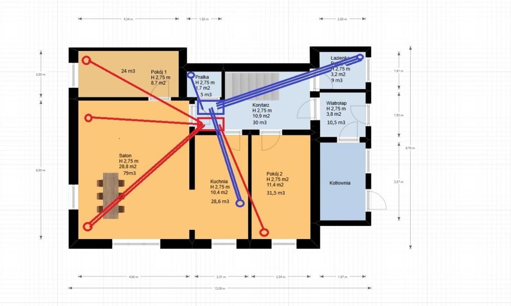

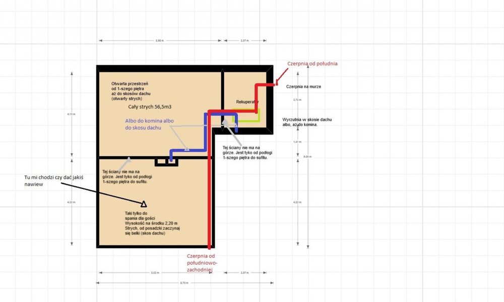

Matek87 25.03.2017 15:29 Zgłoś naruszenie Udostępnij Napisano 25 Marca 2017 Jestem tu nowy więc wszystkich witam i pozdrawiam. Chciałbym skontrolować mój projekt wentylacji. Sam go robiłem więc mogą być jakieś błędy. Będzie to wentylacja w domu modernizowanym z 1946 roku. Rekuperator jaki wybrałem tak na 90% to Thessla Green Air pack 400 chyba, że polecicie coś innego tańszego. Teraz trochę danych : Rekuperator ma wyjście 200 mm co daje 314 cm2, rura 75 mm/60 mm ma 28 cm2. Czyli żeby zachować prędkości przepływów między 2-5 ms powinno być 11 – 15 rur do nawiewu bądź wywiewu. Ma to sens?. Dom piętrowy. Pierwsze piętro z częściowo odkrytym poddaszem (zerwany sufit na wylot). Powierzchnia domu po podłodze około 170 m2 . 5 osób w domu normalne zapotrzebowanie ok 130-150 m3. Kubatura około 440 m3. Rekuperator na poddaszu. Reszta jest na planie, prze zemnie narysowanym. Rury będą pe-flex z termokontrolu 75mm zewnątrz wszystkie po stronie ciepłej domu, skrzynki rozprężne pod anemostaty te plastikowe. Główne skrzynki rozprężne jeszcze nie wiem skąd, u nich trochę drogo. Główne skrzynki rozprężne jedna nawiewna i jedna wywiewna na cały dom. Planuje 11 nawiewów i 9 wywiewów. Teraz pytanie czy taka ilość i rozmieszczenia nawiewów (czerwony) i wywiewów (niebieski) są poprawne (długości rur zamierzam dać podobnej długości). Czy koniecznie musi być po równo?. Może gdzieś zabrać jedną rurę nawiewu i dać gdzieś indziej. Może dodać wywiew w kuchni, albo zabrać z łazienki?. A i jeden nawiew na pierwszym piętrze jest teraz na otwartym holu, kiedyś w planach jak będę potrzebował zrobię tam pokój, dlatego tam go dałem. Miałbym zostawić go czynnego, czy na razie go zatkać i może dać tylko jedną rurę. Inne pytanie dawać nawiew na samą górę poddasza jest to otwarta przestrzeń tylko do spania, ale będzie zbierać się tam najcieplejsze powietrze z racji najwyższego punktu domu i czy nie trzeba go przemieszać. Czy może łazienka na pierwszym piętrze wszystko wyciągnie. Jak lepiej będzie dać wyrzutnie w dach czy komin. Ja jestem za kominem ponoć troszkę pomaga grawitacyjnie rekuperatorowi, no i nie muszę robić dziur w izolacji dachu. Teraz czerpnia. Na początku planowałem obok rekuperatora, ale jest to ściana południowa (dodatkowo od podwórka gdzie dookoła są zabudowania)a gdzieś czytałem, że lepiej na stronę zachodnią dać czerpnię. No i by był to krótki odcinek około 1,5 m sprawa z tym zamarzaniem w zimie. Druga opcja to strona południowo-zachodnia, ale jest około 7-8 m od rekuperatora , za to plusem jest, że w takiej długości powietrze się w zimie ogrzeje. Co wy radzicie i jakie rury 200 mm do skrzynek rozdzielczych jak i wyrzutni, czerpni byście polecili. To chyba wszystko, dziękuje za uwagę z góry przepraszam za długi post ale miałem dużo pytań. Czekam na odpowiedzi. Odnośnik do komentarza https://forum.murator.pl/topic/185805-sam-robi%C4%99-wentylacj%C4%99/page/120/#findComment-7322451 Udostępnij na innych stronach Więcej opcji udostępniania

SzymonKc 26.03.2017 22:02 Zgłoś naruszenie Udostępnij Napisano 26 Marca 2017 (edytowane) Rekuperator ma wyjście 200 mm co daje 314 cm2, rura 75 mm/60 mm ma 28 cm2. Czyli żeby zachować prędkości przepływów między 2-5 ms powinno być 11 – 15 rur do nawiewu bądź wywiewu. Ma to sens?. Nie całkiem ma to sens, na stałą prędkość przepływu to się projektuje np. instalacje do transportu pneumatycznego. Wentylacje powinno się projektować na stałą wartość liniowych strat ciśnienia, dla domów jednorodzinnych gdzie ma być cicho, około 1 do 2 Pa/mb, nie przekraczając granicznych prędkości. Konsekwencją takiego dobierania przewodów jest reguła, że im mniejsza średnica przewodu, tym mniejsza prędkość przepływu, a w uproszczeniu sprowadza się do zasady, żeby w przewodach doprowadzających do anemostatów nie przekraczać 3 m/s przy maksymalnej wydajności centrali, a w przewodach magistralnych 5 m/s (między puszkami rozdzielczymi, centralą, czerpnią i wyrzutnią). Ale w sumie ilość rur 75 policzyłeś dobrze, powinno ich być przynajmniej 12 przy 400m3/h. Takie dylematy były w tym wątku omawiane wielokrotnie, ewentualnie zajrzyj jeszcze np. tu. https://poradnikprojektanta.pl/category/projektowanie/wentylacja-mechaniczna/ Edytowane 26 Marca 2017 przez SzymonKc Odnośnik do komentarza https://forum.murator.pl/topic/185805-sam-robi%C4%99-wentylacj%C4%99/page/120/#findComment-7323382 Udostępnij na innych stronach Więcej opcji udostępniania
