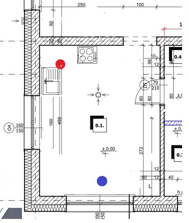

nass 19.04.2017 16:17 Zgłoś naruszenie Udostępnij Napisano 19 Kwietnia 2017 To jeszcze zapytam o umieszczenie wywiewu w kuchni. Lepiej go dać w okolicy zlewu i kuchenki (czerwona kropa) czy w najdalszym kącie od wejście (kropa niebieska)? Cytuj Odnośnik do komentarza https://forum.murator.pl/topic/185805-sam-robi%C4%99-wentylacj%C4%99/page/121/#findComment-7337217 Udostępnij na innych stronach Więcej opcji udostępniania
