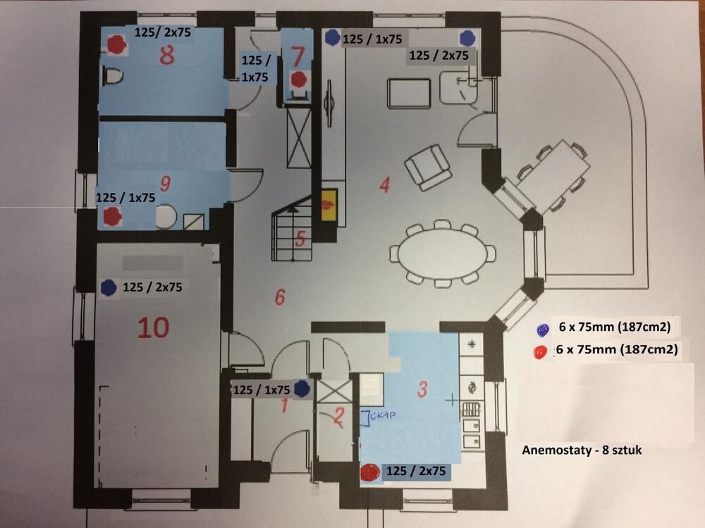

siloj 21.05.2017 17:48 Zgłoś naruszenie Udostępnij Napisano 21 Maja 2017 Peflex. Choć można i taniej. Taniej można ale jak dla siebie to lepiej drożej a pewniej. Mam jeszcze prośbę zerknij na to co poprawiłem według twoich uwag czy byłoby ok ? PARTER 1. Wiatrołap 3,76 - wywiew 1x75mm (skrzynka kątowa - anemostat 125 / 1x75) 2. Spiżarnia 1,68 - Brak 3. Kuchnia 11,08 - wywiew 2 x 75mm (skrzynka kątowa – anemostat 125 / 2x75) 4. Salon 31,12 - nawiew 3 x 75mm (dwie skrzynki kątowe – anemostat; jedna 125 / 2x75, druga 125 / 1x75) 5. Schody 3,59 - brak 6. Hol 10,23 - brak 7. WC 2,00 - wywiew 1x75mm (skrzynka kątowa - anemostat 125 / 1x75) 8. Łazienka 6,00 - wywiew 2x75mm (skrzynka kątowa - anemostat 125 / 2x75) 9. Kotłownia 6,50 - wywiew 1x75mm (skrzynka kątowa - anemostat 125 / 1x75) - w kotłowni piec gazowy kondensacyjny 10. Sypialnia 17,40 – nawiew 2x75mm (skrzynka przelotowa - anemostat 125 / 2x75) Parter: suma nawiewów 5 x 75mm, suma wywiewów 7 x 75mm PODDASZE 1. Hol i schody 10,52 - brak 2. Pralnia 3,08 - nawiew 1x75mm (skrzynka kątowa - anemostat 125 / 1x75) 3. Łazienka 8,00 - wywiew 3 x 75mm (skrzynka kątowa - anemostat 160 / 3x75) 4. Pokój 12,98 - nawiew 1x75mm (skrzynka kątowa - anemostat 125 / 1x75) 5. Pokój 11,75- nawiew 1x75mm (skrzynka kątowa - anemostat 125 / 1x75) 6. Pokój 12,20 - nawiew 1x75mm (skrzynka kątowa - anemostat 125 / 1x75) 7. Garderob- nawiew 1x75mm (skrzynka kątowa - anemostat 125 / 1x75) Parter: suma nawiewów 5 x 75mm, suma wywiewów 3 x 75mm Całość : suma nawiewów 10 x 75mm, suma wywiewów 10 x 75mm Odnośnik do komentarza https://forum.murator.pl/topic/185805-sam-robi%C4%99-wentylacj%C4%99/page/125/#findComment-7355535 Udostępnij na innych stronach Więcej opcji udostępniania

oszczednyGrześ 21.05.2017 19:35 Zgłoś naruszenie Udostępnij Napisano 21 Maja 2017 Taniej można ale jak dla siebie to lepiej drożej a pewniej. Mam jeszcze prośbę zerknij na to co poprawiłem według twoich uwag czy byłoby ok ? PARTER 1. Wiatrołap 3,76 - wywiew 1x75mm (skrzynka kątowa - anemostat 125 / 1x75) 2. Spiżarnia 1,68 - Brak 3. Kuchnia 11,08 - wywiew 2 x 75mm (skrzynka kątowa – anemostat 125 / 2x75) 4. Salon 31,12 - nawiew 3 x 75mm (dwie skrzynki kątowe – anemostat; jedna 125 / 2x75, druga 125 / 1x75) 5. Schody 3,59 - brak 6. Hol 10,23 - brak 7. WC 2,00 - wywiew 1x75mm (skrzynka kątowa - anemostat 125 / 1x75) 8. Łazienka 6,00 - wywiew 2x75mm (skrzynka kątowa - anemostat 125 / 2x75) 9. Kotłownia 6,50 - wywiew 1x75mm (skrzynka kątowa - anemostat 125 / 1x75) - w kotłowni piec gazowy kondensacyjny 10. Sypialnia 17,40 – nawiew 2x75mm (skrzynka przelotowa - anemostat 125 / 2x75) Parter: suma nawiewów 5 x 75mm, suma wywiewów 7 x 75mm PODDASZE 1. Hol i schody 10,52 - brak 2. Pralnia 3,08 - nawiew 1x75mm (skrzynka kątowa - anemostat 125 / 1x75) 3. Łazienka 8,00 - wywiew 3 x 75mm (skrzynka kątowa - anemostat 160 / 3x75) 4. Pokój 12,98 - nawiew 1x75mm (skrzynka kątowa - anemostat 125 / 1x75) 5. Pokój 11,75- nawiew 1x75mm (skrzynka kątowa - anemostat 125 / 1x75) 6. Pokój 12,20 - nawiew 1x75mm (skrzynka kątowa - anemostat 125 / 1x75) 7. Garderob- nawiew 1x75mm (skrzynka kątowa - anemostat 125 / 1x75) Parter: suma nawiewów 5 x 75mm, suma wywiewów 3 x 75mm Całość : suma nawiewów 10 x 75mm, suma wywiewów 10 x 75mm Może być. Odnośnik do komentarza https://forum.murator.pl/topic/185805-sam-robi%C4%99-wentylacj%C4%99/page/125/#findComment-7355593 Udostępnij na innych stronach Więcej opcji udostępniania

siloj 21.05.2017 20:48 Zgłoś naruszenie Udostępnij Napisano 21 Maja 2017 Może być. Dzięki a ten air pack 300 ++ polecasz ? bo powoli będę brał się za zamawianie materiałów i gdzieś w lipcu robił demolkę domu Odnośnik do komentarza https://forum.murator.pl/topic/185805-sam-robi%C4%99-wentylacj%C4%99/page/125/#findComment-7355635 Udostępnij na innych stronach Więcej opcji udostępniania

siloj 22.05.2017 06:58 Zgłoś naruszenie Udostępnij Napisano 22 Maja 2017 (edytowane) Może być. Kolejne poprawki już sam nie wiem która to wersja: PARTER 1. Wiatrołap 3,76 - nawiew 1x75mm (skrzynka kątowa - anemostat 125 / 1x75) 2. Spiżarnia 1,68 - Brak 3. Kuchnia 11,08 - wywiew 2 x 75mm (skrzynka kątowa – anemostat 125 / 2x75) 4. Salon 31,12 - nawiew 3 x 75mm (dwie skrzynki kątowe – anemostat; jedna 125 / 2x75, druga 125 / 1x75) 5. Schody 3,59 - brak 6. Hol 10,23 - brak 7. WC 2,00 - wywiew 1x75mm (skrzynka kątowa - anemostat 125 / 1x75) 8. Łazienka 6,00 - wywiew 2x75mm (skrzynka kątowa - anemostat 125 / 2x75) 9. Kotłownia 6,50 - wywiew 1x75mm (skrzynka kątowa - anemostat 125 / 1x75) - w kotłowni piec gazowy kondensacyjny 10. Sypialnia 17,40 – nawiew 2x75mm (skrzynka przelotowa - anemostat 125 / 2x75) Parter: suma nawiewów 6 x 75mm, suma wywiewów 6 x 75mm PODDASZE 1. Hol i schody 10,52 - brak 2. Pralnia 3,08 - nawiew 1x75mm (skrzynka kątowa - anemostat 125 / 1x75) 3. Łazienka 8,00 - wywiew 4 x 75mm (skrzynka kątowa - anemostat 160 / 4x75) 4. Pokój 12,98 - nawiew 1x75mm (skrzynka kątowa - anemostat 125 / 1x75) 5. Pokój 11,75- nawiew 1x75mm (skrzynka kątowa - anemostat 125 / 1x75) 6. Pokój 12,20 - nawiew 1x75mm (skrzynka kątowa - anemostat 125 / 1x75) 7. Garderob- brak Parter: suma nawiewów 4 x 75mm, suma wywiewów 4 x 75mm Całość : suma nawiewów 10 x 75mm, suma wywiewów 10 x 75mm Edytowane 22 Maja 2017 przez siloj Odnośnik do komentarza https://forum.murator.pl/topic/185805-sam-robi%C4%99-wentylacj%C4%99/page/125/#findComment-7355699 Udostępnij na innych stronach Więcej opcji udostępniania
