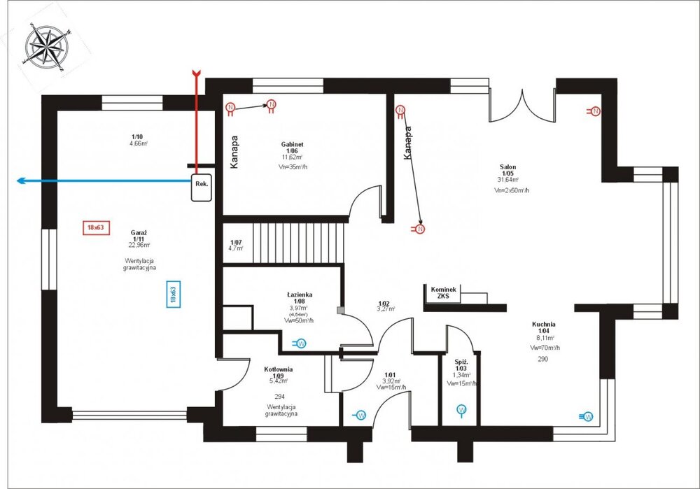

cristoteles 18.06.2017 15:26 Zgłoś naruszenie Udostępnij Napisano 18 Czerwca 2017 Witam, Planuję zrobić WM korzystając z usług firmy wentylacyjnej. Mam wstępny projekt rozprowadzenia instalacji. Rury do rozprowadzenia na strychu mają być* spiro, natomiast kanały na poziomie podłogi poddasza mają być prostokątne (styropian na podłodze ma 5 cm). W instalacji mają się pojawić przepustnice oraz tłumik. Rekuperator dobrany to Bartosz Vena siler plus 350. Czy ktoś mógłby zerknąć na ten projekt i podpowiedzieć czy firma wentylacyjna odpowiednio zaplanowała instalację. Cała instalację mam wyceniona na blisko 18000 zł z pisemną umową. Teoretycznie mogę spać spokojnie, ale licho nie śpi , więc wolę dopytać się na forum. Strych https://drive.google.com/file/d/0B0MIOwYJhYyZZjNra1lsdXZoS3c/view?usp=drivesdk Poddasze https://drive.google.com/file/d/0B0MIOwYJhYyZYWQyRXpaN3l4Tm8/view?usp=drivesdk Parter https://drive.google.com/file/d/0B0MIOwYJhYyZVU1oUXk5c3RxUlk/view?usp=drivesdk Odnośnik do komentarza https://forum.murator.pl/topic/185805-sam-robi%C4%99-wentylacj%C4%99/page/128/#findComment-7367346 Udostępnij na innych stronach Więcej opcji udostępniania
oszczednyGrześ 19.06.2017 08:33 Zgłoś naruszenie Udostępnij Napisano 19 Czerwca 2017 Witam, Planuję zrobić WM korzystając z usług firmy wentylacyjnej. Mam wstępny projekt rozprowadzenia instalacji. Rury do rozprowadzenia na strychu mają być* spiro, natomiast kanały na poziomie podłogi poddasza mają być prostokątne (styropian na podłodze ma 5 cm). W instalacji mają się pojawić przepustnice oraz tłumik. Rekuperator dobrany to Bartosz Vena siler plus 350. Czy ktoś mógłby zerknąć na ten projekt i podpowiedzieć czy firma wentylacyjna odpowiednio zaplanowała instalację. Cała instalację mam wyceniona na blisko 18000 zł z pisemną umową. Teoretycznie mogę spać spokojnie, ale licho nie śpi , więc wolę dopytać się na forum. Strych https://drive.google.com/file/d/0B0MIOwYJhYyZZjNra1lsdXZoS3c/view?usp=drivesdk Poddasze https://drive.google.com/file/d/0B0MIOwYJhYyZYWQyRXpaN3l4Tm8/view?usp=drivesdk Parter https://drive.google.com/file/d/0B0MIOwYJhYyZVU1oUXk5c3RxUlk/view?usp=drivesdk Żadne spiro i nie ta cena. Na resztę popatrze później i dam znać. Odnośnik do komentarza https://forum.murator.pl/topic/185805-sam-robi%C4%99-wentylacj%C4%99/page/128/#findComment-7367588 Udostępnij na innych stronach Więcej opcji udostępniania
cristoteles 19.06.2017 20:15 Zgłoś naruszenie Udostępnij Napisano 19 Czerwca 2017 Żadne spiro i nie ta cena. Na resztę popatrze później i dam znać. Będę bardzo wdzięczny za wszelkie uwagi Odnośnik do komentarza https://forum.murator.pl/topic/185805-sam-robi%C4%99-wentylacj%C4%99/page/128/#findComment-7367884 Udostępnij na innych stronach Więcej opcji udostępniania
oszczednyGrześ 19.06.2017 20:24 Zgłoś naruszenie Udostępnij Napisano 19 Czerwca 2017 Będę bardzo wdzięczny za wszelkie uwagi Wentylację zrobić na flexach antybakteryjnych i rozdzielaczach oraz skrzynkach rozprężnych to raz. Dwa nie pchać się w żadne bartosze tylko wybrać solidny rekuperator powiedzmy airpack od thessli green. Kolega z okolic Nowego Sącza? Odnośnik do komentarza https://forum.murator.pl/topic/185805-sam-robi%C4%99-wentylacj%C4%99/page/128/#findComment-7367893 Udostępnij na innych stronach Więcej opcji udostępniania
cristoteles 19.06.2017 22:06 Zgłoś naruszenie Udostępnij Napisano 19 Czerwca 2017 Wentylację zrobić na flexach antybakteryjnych i rozdzielaczach oraz skrzynkach rozprężnych to raz. Dwa nie pchać się w żadne bartosze tylko wybrać solidny rekuperator powiedzmy airpack od thessli green. Kolega z okolic Nowego Sącza? Obecnie na ścianach mam tynki, oraz wylewkę na strychu, wylewki nie ma narazie jedynie na podłodze poddasza. Niestety grubość styropianu na poddaszu to 5 cm. Oprócz w ścianach położone są instalacje. Na początku budowy nie przewidywałem WM i stąd ta sytuacja. Czy flexy mają w takim przypadku rację bytu? Na upartego mogę powycinać kanały na flexy w wylewce na strychu. A czy rekuperator Bartosza to niezbyt trafiony wybór? Dom buduje pod Sączem. Odnośnik do komentarza https://forum.murator.pl/topic/185805-sam-robi%C4%99-wentylacj%C4%99/page/128/#findComment-7367951 Udostępnij na innych stronach Więcej opcji udostępniania

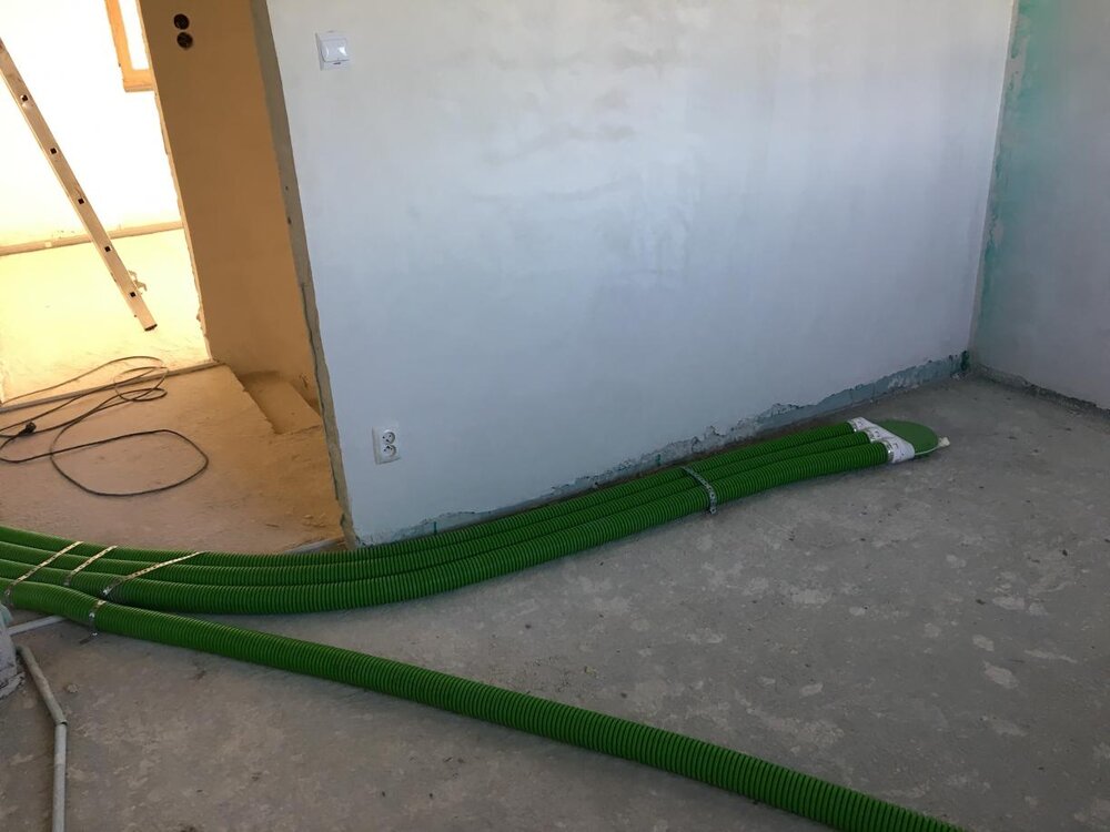

mate166gmail.com 20.06.2017 07:31 Zgłoś naruszenie Udostępnij Napisano 20 Czerwca 2017 Jakiś czas temu podszedłem do tematu WM i z pomocą forumowego Grzesia udało się wszystko skompletować i wstępnie zamontować. Efekt poniżej na fotkach. Montowałem sam, a przy skrzynkach u góry z pomocą Taty. Samemu cholernie ciężko byłoby wpasować taką ilość rur do skrzynek. Odnośnik do komentarza https://forum.murator.pl/topic/185805-sam-robi%C4%99-wentylacj%C4%99/page/128/#findComment-7368023 Udostępnij na innych stronach Więcej opcji udostępniania

oszczednyGrześ 20.06.2017 20:20 Zgłoś naruszenie Udostępnij Napisano 20 Czerwca 2017 Obecnie na ścianach mam tynki, oraz wylewkę na strychu, wylewki nie ma narazie jedynie na podłodze poddasza. Niestety grubość styropianu na poddaszu to 5 cm. Oprócz w ścianach położone są instalacje. Na początku budowy nie przewidywałem WM i stąd ta sytuacja. Czy flexy mają w takim przypadku rację bytu? Na upartego mogę powycinać kanały na flexy w wylewce na strychu. A czy rekuperator Bartosza to niezbyt trafiony wybór? Dom buduje pod Sączem. Jaki to ten Bartosz? Odnośnik do komentarza https://forum.murator.pl/topic/185805-sam-robi%C4%99-wentylacj%C4%99/page/128/#findComment-7368460 Udostępnij na innych stronach Więcej opcji udostępniania
cristoteles 21.06.2017 05:30 Zgłoś naruszenie Udostępnij Napisano 21 Czerwca 2017 Jaki to ten Bartosz? Centrala wentylacyjna VENA Silver Plus VS.P.3EC z automatyką sterująca STW-2 /EC /EC-B. A jak ma się sprawa dobranych przekrojów rur? Czy będą one prawidłowe, aby ta instalacja była cicha? Czy obligatoryjne wstawienie tłumika ma na celu wybaczyć błędy montażowe czy też projektowe? Przeglądałem forum i wydaje mi się, że taki tłumik akustyczny pojawia się w instalacjach domowych bardzo rzadko. Odnośnik do komentarza https://forum.murator.pl/topic/185805-sam-robi%C4%99-wentylacj%C4%99/page/128/#findComment-7368560 Udostępnij na innych stronach Więcej opcji udostępniania
