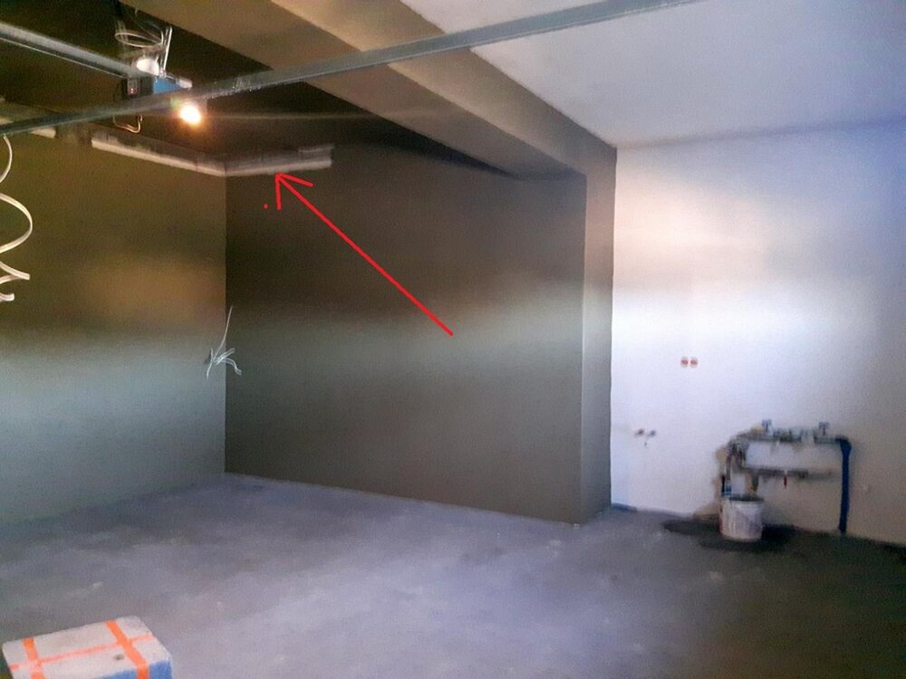

Fleszu1 07.01.2018 13:54 Zgłoś naruszenie Udostępnij Napisano 7 Stycznia 2018 Witam. Właśnie jestem w trakcie samodzielnego rozprowadzania kanałów pe-flex 75 według poniższego schematu. I pojawiają się pytania 1. Jak widać, kanały wywiewu z kuchni i wiatrołapu będą szły przez nieogrzewany garaż - w warstwie 10cm styropianu. Mam obawy, czy nie wychłodzi to za bardzo wywiewu na rekuperatorze? Czy nie przykleić dodatkowej płyty styro 5cm na trasie przejścia kanałów? 2. Wywiew w kotłowni - pierwotnie mialo go nie być i 3 wywiewy w łazience ale jakas wentylacja w kotłowni musi być więc jeden kanał wywiewu z łazienki powędrował do kotłowni. Wyszedł bardzo krótki odcinek, 3,5m, dlatego dałem 2 ostre zakręty po 90st zeby zwiększyć opory. Pewnie i tak będę mocno przykręcić ten anemostat. Czu można na 2 kanały zastosować skrzynke rozprężną z 3 króćcami i jeden z nich zaślepić? Cytuj Odnośnik do komentarza Udostępnij na innych stronach Więcej opcji udostępniania
oszczednyGrześ 07.01.2018 14:04 Zgłoś naruszenie Udostępnij Napisano 7 Stycznia 2018 Witam. Właśnie jestem w trakcie samodzielnego rozprowadzania kanałów pe-flex 75 według poniższego schematu. [ATTACH=CONFIG]404509[/ATTACH][ATTACH=CONFIG]404510[/ATTACH] I pojawiają się pytania 1. Jak widać, kanały wywiewu z kuchni i wiatrołapu będą szły przez nieogrzewany garaż - w warstwie 10cm styropianu. Mam obawy, czy nie wychłodzi to za bardzo wywiewu na rekuperatorze? Czy nie przykleić dodatkowej płyty styro 5cm na trasie przejścia kanałów? 2. Wywiew w kotłowni - pierwotnie mialo go nie być i 3 wywiewy w łazience ale jakas wentylacja w kotłowni musi być więc jeden kanał wywiewu z łazienki powędrował do kotłowni. Wyszedł bardzo krótki odcinek, 3,5m, dlatego dałem 2 ostre zakręty po 90st zeby zwiększyć opory. Pewnie i tak będę mocno przykręcić ten anemostat. Czu można na 2 kanały zastosować skrzynke rozprężną z 3 króćcami i jeden z nich zaślepić? Na kanały przez garaż dodatkowo izolacja. Tak, można zaślepić. Cytuj Odnośnik do komentarza Udostępnij na innych stronach Więcej opcji udostępniania
Kaizen 07.01.2018 14:14 Zgłoś naruszenie Udostępnij Napisano 7 Stycznia 2018 Witam. Właśnie jestem w trakcie samodzielnego rozprowadzania kanałów pe-flex 75 według poniższego schematu. W łazience na górze będzie ino gwizd, jak ma przez nią przelecieć powietrze ze wszystkich sypialni. Za to jedna garderoba pozostaje niewentylowana. To IMO złe rozwiązanie. Zrobiłby 1x wyciąg garderobie i wyciąg zamiast nawiewu w pralni. Izolacji kanałów nigdy za dużo, jak idą przez pomieszczenia nieogrzewane. Dokleiłbym 5 albo i 10cm, jak jest miejsce. Wyrzutnia w ścianie to słabe rozwiązanie. Wielu potem pyta, co zrobić z wodą wykraplającą się i mgłą osadzającą się na ścianach (a potem zielono albo czarno się tam robi). I pytanie, czy spełnią wymogi z WT: 2. Czerpni powietrza nie należy lokalizować w miejscach, w których istnieje niebezpieczeństwo napływu powietrza wywiewanego z wyrzutni oraz powietrza z rozpyloną wodą pochodzącą z chłodni kominowej lub innych podobnych urzą- dzeń. [...] 9. Dopuszcza się sytuowanie wyrzutni powietrza w ścianie budynku, pod warunkiem że: 1) powietrze wywiewane nie zawiera uciążliwych zapachów oraz zanieczyszczeń szkodliwych dla zdrowia; 2) przeciwległa ściana sąsiedniego budynku z oknami znajduje się w odległości co najmniej 10 m lub bez okien w odległości co najmniej 8 m; 3) okna znajdujące się w tej samej ścianie są oddalone w poziomie od wyrzutni co najmniej 3 m, a poniżej lub powyżej wyrzutni – co najmniej 2 m; 4) czerpnia powietrza, usytuowana w tej samej ścianie budynku, znajduje się poniżej lub na tym samym poziomie co wyrzutnia, w odległości co najmniej 1,5 m. Cytuj Odnośnik do komentarza Udostępnij na innych stronach Więcej opcji udostępniania
Fleszu1 07.01.2018 14:26 Zgłoś naruszenie Udostępnij Napisano 7 Stycznia 2018 czyli kanały w 10cm warstwie styro (czyli jakieś 2,5cm ponad grubość kanałów) to za mało? jak to rozwiązać najlepiej? w garażu mam już styropian 10cm zaciągnięty siatka i klejem. pierwotnie kanały miały iść wzdłuż sciany, jest tam zostawione miejsce w ociepleniu ale łamanie ich w 3 miejscach po 90 st chyba nie jest wskazane więc chyba lepiej będzie puscić lekkim łukiem po suficie jak na schemacie, czyli wycinac bruzdę w styropianie. a potem naklejenie tam dodatkowego paska styro? nie bedzie to wyglądać ciekawie :/ Cytuj Odnośnik do komentarza Udostępnij na innych stronach Więcej opcji udostępniania
Fleszu1 07.01.2018 14:34 Zgłoś naruszenie Udostępnij Napisano 7 Stycznia 2018 (edytowane) W łazience na górze będzie ino gwizd, jak ma przez nią przelecieć powietrze ze wszystkich sypialni. Za to jedna garderoba pozostaje niewentylowana. To IMO złe rozwiązanie. Zrobiłby 1x wyciąg garderobie i wyciąg zamiast nawiewu w pralni. Izolacji kanałów nigdy za dużo, jak idą przez pomieszczenia nieogrzewane. Dokleiłbym 5 albo i 10cm, jak jest miejsce. Wyrzutnia w ścianie to słabe rozwiązanie. Wielu potem pyta, co zrobić z wodą wykraplającą się i mgłą osadzającą się na ścianach (a potem zielono albo czarno się tam robi). I pytanie, czy spełnią wymogi z WT: 2. Czerpni powietrza nie należy lokalizować w miejscach, w których istnieje niebezpieczeństwo napływu powietrza wywiewanego z wyrzutni oraz powietrza z rozpyloną wodą pochodzącą z chłodni kominowej lub innych podobnych urzą- dzeń. [...] 9. Dopuszcza się sytuowanie wyrzutni powietrza w ścianie budynku, pod warunkiem że: 1) powietrze wywiewane nie zawiera uciążliwych zapachów oraz zanieczyszczeń szkodliwych dla zdrowia; 2) przeciwległa ściana sąsiedniego budynku z oknami znajduje się w odległości co najmniej 10 m lub bez okien w odległości co najmniej 8 m; 3) okna znajdujące się w tej samej ścianie są oddalone w poziomie od wyrzutni co najmniej 3 m, a poniżej lub powyżej wyrzutni – co najmniej 2 m; 4) czerpnia powietrza, usytuowana w tej samej ścianie budynku, znajduje się poniżej lub na tym samym poziomie co wyrzutnia, w odległości co najmniej 1,5 m. wszystkie wymogi z WT spełniam. od czerpni do wyrzutni wychodzi w linii prostej jakieś 3,5-4m i do tego winkiel garażu a jak zastosuję w ścianie wyrzutnie nie zlicowaną ze scianą tylko wysuniętą ze 30-40cm z odpowiednim kołnierzem? niech sobie woda kapie na dół. co do nawiewów/wywiewów pomyslę, co da się jeszcze zrobić, bo instalacje nawiewu mam już rozprowadzoną. A może by podzielić nawiew z garderoby na 2? są jakieś rozdzielacze kanałów pe-flex 75 czy robić to chałupniczo? Edytowane 7 Stycznia 2018 przez Fleszu1 Cytuj Odnośnik do komentarza Udostępnij na innych stronach Więcej opcji udostępniania
Kaizen 07.01.2018 14:36 Zgłoś naruszenie Udostępnij Napisano 7 Stycznia 2018 czyli kanały w 10cm warstwie styro (czyli jakieś 2,5cm ponad grubość kanałów) to za mało? jak to rozwiązać najlepiej? Czyli tylko 2,5cm izolacji? To zdecydowanie za mało. A stropu nie izolujesz? Puść w izolacji stropu. Swoją drogą mocno sobie skomplikowałeś tematy energooszczędnościowe robiąc taki strop - na górze pokój i taras, na dole nieogrzewany garaż. To radiator, który musisz wszędzie przyzwoicie zaizolować. Cytuj Odnośnik do komentarza Udostępnij na innych stronach Więcej opcji udostępniania
