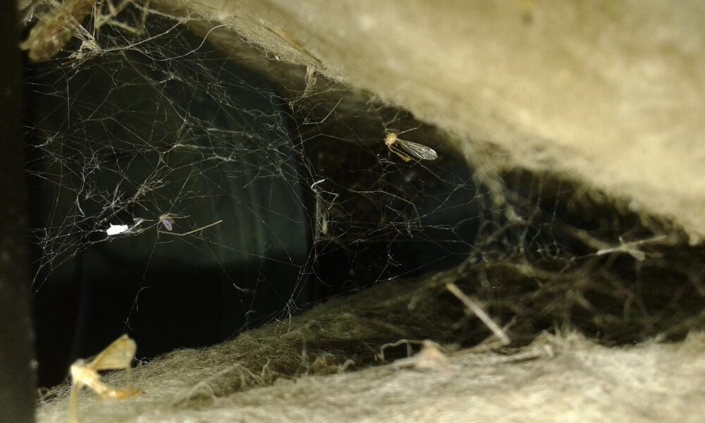

Stermaj 28.06.2018 11:08 Zgłoś naruszenie Udostępnij Napisano 28 Czerwca 2018 To jest mój filtr wstępny przy czerpni, po około 2 miesiącach. Cytuj Odnośnik do komentarza https://forum.murator.pl/topic/185805-sam-robi%C4%99-wentylacj%C4%99/page/170/#findComment-7549630 Udostępnij na innych stronach Więcej opcji udostępniania
