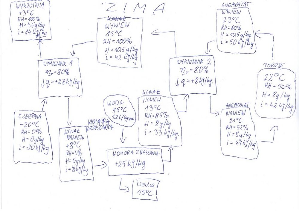

SzymonKc 30.06.2018 21:20 Zgłoś naruszenie Udostępnij Napisano 30 Czerwca 2018 (edytowane) Jak będziesz miał w domu 20*, a z komory wyjdzie powietrze 13* to ile ciepła musi dom wyprodukować, żeby temperatura w nim nie spadała? Fajnie się gada, tylko szkoda, że ciągle nie wiesz o czym. No dobra, jeśli nie możesz tego doczytać albo coś tam wcześniej napisałem niezrozumiale, to narysuję. Pierwszy rysunek to schemat obróbki powietrza w czasie zimy. Jest tam oczywiście kilka założeń, np. że powietrze złapie w pomieszczeniu 2,5g wilgoci i 2*C zanim do wywiewu trafi, ale to nie istotne. Że wymienniki będą miały sprawność temperaturową 80% (można przeliczyć dla innej). Nie ma też grzałki na czerpni, która będzie chroniła pierwszy wymiennik, powinna być, jak się włączy to mniej roboty będzie miała komora zraszania i o tyle mniej energii trzeba do niej dostarczyć. Jest też założenie, że woda o temp. 15*C wystarczy, żeby z komory wyszło powietrze o temperaturze 13*C i wilgotności 85%. Tego nie wiem, ale taka sprawność komór zraszania nie jest niczym nadzwyczajnym, a w tych dużych przemysłowych powietrze przepływa przez pół sekundy. Tutaj ma przepływać przez kilka. To już eksperymentalnie trzeba dobrać objętość i wysokość takiej komory, stopień rozdrobnienia kropel wody, te czynniki mają zasadniczy wpływ. W razie czego można się ratować jeszcze podniesieniem temperatury wody zasilające, nie wpływa to w żaden sposób na bilans energii, ale zwiększa moc takiego "wymiennika". Tak jak grzejniki mają większą moc na wyższej Tz, tak i tu będzie, nie ma to znaczenia dla bilansu energii. I jeszcze jedna uwaga, nie szacuj i nie zgaduj ile energii potrzeba do czegoś, tylko weź wykres Molliera i policz, ja to robiłem i nie zamierzam więcej. Drugi rysunek to schemat samej komory i obiegu wody. W lato różnica będzie taka, że w tym prawym bojlerku powinno się schładzać wodę zamiast podgrzewać ją w lewym. Sterowanie tym jest proste, wody może sobie zawsze płynąć tyle samo, regulujemy temperaturę na zraszaczach. Jak w pokojach jest zbyt wilgotno temperaturę obniżamy, jak jest za sucho dajemy cieplejszą wodę na zraszacze. Nie trzeba zgadywać ile wilgoci o której godzinie wyprodukujemy w domu, można umieścić czujnik w miejscu reprezentatywnym a układ sam zareaguje czy nawiać bardziej czy mniej wilgotne powietrze, po jego wymieszaniu w pokojach ma być dobrze. Nie jest to żadna innowacyjna metoda regulacji wilgotności, jest stosowana ale w wielkich obiektach, nie ma takich małych komór zraszania dla domków jednorodzinnych, ja chciałbym taką sobie zrobić. I to nie jest mieszanie wentylacji z ogrzewaniem czy klimatyzacją. A osuszanie czy nawilżanie należy do procesów wchodzących w skład przygotowania powietrza wentylacyjnego i jak najbardziej powinno być to łączone właśnie z wentylacją. Co do grzybów, one lubią wilgotność ale nie wodę, potrzebują też substancji organicznych i tlenu, jakiejś powierzchni do której łatwo się przyczepić, w tej komorze zwyczajnie się "potopią", zostaną spłukane. Wyjmij kamień z płytkiego strumienia i sprawdź czy na nim są grzyby czy glony, te drugie potrzebują światła, którego tam nie będzie. Grzyby mogą być na kamieniu, który jest nasiąknięty wodą ale wystaje ponad jej powierzchnię. Wg mnie w ogóle nie będzie z tym najmniejszego problemu, a jak będzie naprawdę to się okaże w testach. Edytowane 30 Czerwca 2018 przez SzymonKc Cytuj Odnośnik do komentarza https://forum.murator.pl/topic/185805-sam-robi%C4%99-wentylacj%C4%99/page/172/#findComment-7550507 Udostępnij na innych stronach Więcej opcji udostępniania
Kaizen 30.06.2018 21:54 Zgłoś naruszenie Udostępnij Napisano 30 Czerwca 2018 (edytowane) Co do grzybów, one lubią wilgotność ale nie wodę, potrzebują też substancji organicznych i tlenu, jakiejś powierzchni do której łatwo się przyczepić, w tej komorze zwyczajnie się "potopią", zostaną spłukane. Gratulacje, jak uda Ci się zrobić tak kanały powietrzne i tę komorę, że nie będzie miejsc stale wilgotnych. Tlen to chyba podstawowy cel wentylacji - wiec w czerpni go brakować nie będzie. Nie wiem jakim cudem, ale życie w moim nawilżaczu się pojawia. Jakiś glut się robi. Nie chce się utopić. Na wylocie pojawia się różowy nalot. Wygląda mi na życie. O ile częścią wodną możesz sterować faktycznie dosyć łatwo, to jak zamierzasz zbilansować przepływ nawiewu i wywiewu przez dwa "rekuperatory"? Jak będziesz sterował wentylatorami i przepływami powietrza? Zamierzasz jakoś zmieniać przepływ wody i/lub jej temperaturę, jak zostanie zmieniony bieg rekuperatora czy sam przepływ się zmieni np. z powodu zabrudzenia filtrów? Czy temperatura wody i jej przepływ będą jakoś uzależnione od temperatury w różnych punktach instalacji? Czy będzie to tylko działało prawidłowo tylko dla konkretnych warunków na czerpni, w pomieszczeniach i przy jedynie słusznym strumieniu powietrza wentylacyjnego nawiewanego i wywiewanego? Jak zamierzasz zgrać z tym system ogrzewania? Czy to ma być też jedyny system ogrzewania? Nie boisz się przegrzania samymi zyskami bytowymi, skoro powietrza ma 21*? Czy to pomysł do słabo ocieplonego domu, gdzie jeszcze trzy czapki ciepłą trzeba będzie dorzucić? I masz rację. Zupełnie coś innego sobie wyobrażałem. Nie sądziłem, że tak można komplikować system, żeby unikać wymiennika entalpicznego. Tak skomplikowany system wymaga IMO wręcz kosmicznego sterownika, żeby można było uzyskać temperaturę w pomieszczeniu, wilgotność i ilość powietrza wentylacyjnego wg upodobań. I żeby zadane parametry były stałe, niezależnie od zmieniajacych się warunków za oknem, zmiennych zysków bytowych i słonecznych. Edytowane 30 Czerwca 2018 przez Kaizen Cytuj Odnośnik do komentarza https://forum.murator.pl/topic/185805-sam-robi%C4%99-wentylacj%C4%99/page/172/#findComment-7550513 Udostępnij na innych stronach Więcej opcji udostępniania
SzymonKc 30.06.2018 22:39 Zgłoś naruszenie Udostępnij Napisano 30 Czerwca 2018 (edytowane) Gratulacje, jak uda Ci się zrobić tak kanały powietrzne i tę komorę, że nie będzie miejsc stale wilgotnych. Tlen to chyba podstawowy cel wentylacji - wiec w czerpni go brakować nie będzie. Nie wiem jakim cudem, ale życie w moim nawilżaczu się pojawia. Jakiś glut się robi. Nie chce się utopić. Na wylocie pojawia się różowy nalot. Wygląda mi na życie. Zaraz za komorą jest drugi wymiennik, który podbija temperaturę i obniża rh, wilgoć będzie w samej komorze i tuż za nią, Jak ktoś ma zwykły reku i używa go w czasie upałów to też może pojawić się wilgoć w nawiewie. Jak pojawi się życie trzeba będzie coś zaradzić, takie komory funkcjonują w realnych instalacjach i jakoś sobie z tym radzą, może trzeba coś do wody dodawać, trzeba poczytać. Poza tym w zimę taka komora nie nawilży do 100%, będzie dobrze jak dojdzie do 90%. Z kolei w lato przy obniżaniu temperatury na wyjściu będzie rzeczywiście pełne 100%, ale mówimy o upałach gdzie wszystko wokół i sam przewód są cieplejsze niż te 11*C na wyjściu z komory zraszania, RH będzie cały czas spadać na długości przewodu. Trzeba tylko dobry odkraplacz zmajstrować, żeby kropel mgły nie porywało dalej do przewodów, może jakiś cyklon wystarczy żeby je odwirować. A może trzeba będzie tam zajrzeć i pierdyknąć z kerchera ze 2 razy w ciągu lata. W końcu jak się poświęca dziesiątki godzin rocznie na sprzątanie, pranie, mycie auta, itp. to można też te 15 min. odżałować na serwis wentylacji. O ile częścią wodną możesz sterować faktycznie dosyć łatwo, to jak zamierzasz zbilansować przepływ przez dwa "rekuperatory"? Jak będziesz sterował wentylatorami i przepływami powietrza? Tak samo jak bez komory i drugiego wymiennika, są systemy CF, są inne wynalazki, w końcu większość reku i tak działa bez dokładnego bilansowania i nic nikomu nie wybuchło. Tam nadal będą tylko 2 wentylatory, a nie 4, po 1 w każdym kanale. Centrala jedna, wymienniki 2. Jako pierwszy można dać tessle z cf i grzałką na wejściu, jako drugi byle jaki tani wymiennik. On doda trochę oporu do instalacji, ale być może filtrów mniej potrzeba, na jedno wyjdzie. Jak zamierzasz zgrać z tym system ogrzewania? Czy to ma być też jedyny system ogrzewania? Nie boisz się przegrzania samymi zyskami bytowymi, skoro powietrza ma 21*? Czy to pomysł do słabo ocieplonego domu, gdzie jeszcze trzy czapki ciepłą trzeba będzie dorzucić? Nie zamierzam nic zgrywać, ogrzewanie będzie niezależne, raczej płaszczyznowe, wentylacja sobie a ogrzewanie sobie, dom dobrze ocieplony. I masz rację. Zupełnie coś innego sobie wyobrażałem. Nie sądziłem, że tak można komplikować system, żeby unikać wymiennika entalpicznego. Mówisz jakby entalpiczny był receptą na wszystko, przecież nawet go nie przetestowałeś i nie wiesz jak będzie, tym bardziej jak będzie w lato przy zbyt wysokiej wilgotności. Mnie on zwyczajnie nie przekonuje, wiem że coś tam w zimę pomoże, ale obawiam się że za mało. Szczególnie jak dom większy, ilość pomieszczeń trochę determinuje wymianę, a domowników mało i produkcja wilgoci też nie za duża. Zrób 2 kuchnie i 2 łazienki i gdzie tu 80m3/h na 4 osoby, raczej ze 200 wyjdzie w zimę. A dodatkową "brudną" kuchnię zamierzam mieć w piwnicy z wyjściem na ogród (żonie obiecałem) i 2 łazienki też (nie w piwnicy ), kominów grawitacyjnych specjalnie dla piwnicy budować nie zamierzam. Da radę ten entalpiczny, z pustego naleje? Ludzie robią GWC, nagrzewnice i chłodnice które psują tylko odzysk na reku i niewiele wnoszą. To jest raptem jeden dodatkowy wymiennik i beczka z prysznicem, do zrobienia za 2-4 tysiące za wszystko i masz pełną sterowalność wilgotnością jakiej nie powstydziła by się tkalnia, muzeum ze starodrukami czy zakład produkcji papieru. I odnieś to do nawilżacza za kilkanaście tysięcy, który robi połowę tego a w środku pewnie też jest mocno udziwniony i potencjalnie awaryjny. Komory zraszania funkcjonują, z grzybem jakoś sobie radzą, trzeba to tylko zrobić w małej skali, nic skomplikowanego, nie bardziej niż ggwc z pompkami, wymiennikami, zaworami. Zamiast zraszaczy można też wypełnić beczkę żwirem i polewać to z podziurawionego węża ułożonego na wierzchu w spiralę, też zadziała, żwir można raz kiedyś czymś przepłukać albo go wymienić. Próbuję znaleźć rozwiązanie w miarę tanie i efektywne, a nie drogie i efektowne. To nie będzie do oglądania i pokazywania, ma działać. Edytowane 1 Lipca 2018 przez SzymonKc Cytuj Odnośnik do komentarza https://forum.murator.pl/topic/185805-sam-robi%C4%99-wentylacj%C4%99/page/172/#findComment-7550526 Udostępnij na innych stronach Więcej opcji udostępniania
