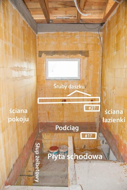

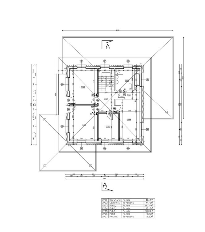

Myjk 16.08.2018 10:24 Zgłoś naruszenie Udostępnij Napisano 16 Sierpnia 2018 (edytowane) Witajcie, myślę na tym już drugi dzień (i noc) i nie wiem jak najmniej inwazyjnie przepuścić kanały WM z "kotłowni" (poza obrysem części mieszkalnej) gdzie będzie reku, po reszcie domu. Może coś poradzicie, podpowiecie, bo nie mam pojęcia jak to zaplanować (a chciałbym nim tynk rzucą, żeby oznaczyć miejsca aby w kable się nie werżnąć potem, fotki co prawda mam elektryki wszystkie porobione, ale wiadomo jak jest gdy nie widać). Sytuacja jest taka: Kotłownia z pozaznaczanymi kluczowymi elementami konstrukcyjnymi: I druga strona, salon i klatka schodowa No i rzuty Dla parteru wbić się z pomieszczenia technicznego przez salon (pod podciągiem) i potem do pokoju na górze tam skrzynka i rozprowadzenie po podłodze, czy może z pomieszczenia technicznego w górę pod daszkiem (nad podciągiem) do pokoju i rozprowadzenie? Tu by pewnie trzeba było dać nawiewy i wywiewy obok siebie. Dla piętra przebić się na klatce schodowej w jednym z zaznaczonych punktów #1 lub #2 (co mi nie odpowiada, bo zabierze miejsce na spoczniku schodów) i w zabudowie na górę w sufit podwieszony, czy może jednak polecieć po zewnętrznej ścianie (naturalnie z zewnątrz na ścianie będzie zgrubienie w postaci naddatku styro -- to mi zupełnie nie przeszkadza, bo to ściana północna, zupełnie ślepa, nikt na to patrzeć nie będzie) i wbić się prosto nad sufit podwieszany? Ta druga opcja mnie bardziej korci, ale nie widziałem do tej pory aby ktoś tak robił. :/ Dzięki z góry za jakiekolwiek sugestie. Edytowane 16 Sierpnia 2018 przez Myjk Odnośnik do komentarza https://forum.murator.pl/topic/185805-sam-robi%C4%99-wentylacj%C4%99/page/176/#findComment-7565910 Udostępnij na innych stronach Więcej opcji udostępniania

Myjk 16.08.2018 15:32 Zgłoś naruszenie Udostępnij Napisano 16 Sierpnia 2018 Chciałem dołączyć do poprzedniego postu jeszcze w 3D, ale można tylko 5 załączników dać. Zapodam tutaj, może ktoś się zlituje i pomoże jak to popchnąć aby było dobrze. Można dać te rury zewnątrz pod ociepleniem czy nie można? Klatka schodowa [ATTACH=CONFIG]417553[/ATTACH] Kotłownia, żółty na "murłata" daszku nad kotłownią, czerwony klocek to reku. [ATTACH=CONFIG]417554[/ATTACH] I bez ścian piętra. [ATTACH=CONFIG]417555[/ATTACH] Odnośnik do komentarza https://forum.murator.pl/topic/185805-sam-robi%C4%99-wentylacj%C4%99/page/176/#findComment-7565978 Udostępnij na innych stronach Więcej opcji udostępniania
kudlaty69 18.08.2018 13:16 Zgłoś naruszenie Udostępnij Napisano 18 Sierpnia 2018 Chciałem dołączyć do poprzedniego postu jeszcze w 3D, ale można tylko 5 załączników dać. Zapodam tutaj, może ktoś się zlituje i pomoże jak to popchnąć aby było dobrze. Można dać te rury zewnątrz pod ociepleniem czy nie można? Klatka schodowa [ATTACH=CONFIG]417553[/ATTACH] Kotłownia, żółty na "murłata" daszku nad kotłownią, czerwony klocek to reku. [ATTACH=CONFIG]417554[/ATTACH] I bez ścian piętra. [ATTACH=CONFIG]417555[/ATTACH] Przeciągaj rury tam gdzie Ci wygodniej i mniej kucia. ja bym przeciągnął przez pokój i obudował płytą karton gips. Na zewnątrz w ociepleniu nie rób bo tam będzie zimno. Masz komfortowa sytuację - bo robisz reku w czasie budowy, ja przeciągam rury w 15 letnim domu - to jest dopiero wyzwanie, aby nie zdemolować całego domu . Przeciągnij sobie jedna więcej rurę albo dwie na poddasze. Może się przydać w przyszłości na kable do fotovoltaiki ,paneli lub innego wymysłu - wtedy obejdzie się bez kucia itp. Odnośnik do komentarza https://forum.murator.pl/topic/185805-sam-robi%C4%99-wentylacj%C4%99/page/176/#findComment-7566470 Udostępnij na innych stronach Więcej opcji udostępniania
Myjk 18.08.2018 18:53 Zgłoś naruszenie Udostępnij Napisano 18 Sierpnia 2018 Co to się stało że się załączniki wysypały? Były a teraz nie ma. Dziadostwo. Przeciągaj rury tam gdzie Ci wygodniej i mniej kucia. ja bym przeciągnął przez pokój i obudował płytą karton gips. Ale w ten sposób zmniejszę powierzchnię, poza tym w miejscu gdzie mogą iść rury jest pokój dziecka i tam jest zaplanowane łóżko. Nie chcę żeby był ew. hałas, szum etc. Na zewnątrz w ociepleniu nie rób bo tam będzie zimno. Raczej będzie cieplej niż będzie mieć nawiewane powietrze. Rury są w otulinie i na to jeszcze pójdzie styropian. Masz komfortowa sytuację - bo robisz reku w czasie budowy, ja przeciągam rury w 15 letnim domu - to jest dopiero wyzwanie, aby nie zdemolować całego domu . Przeciągnij sobie jedna więcej rurę albo dwie na poddasze. Może się przydać w przyszłości na kable do fotovoltaiki ,paneli lub innego wymysłu - wtedy obejdzie się bez kucia itp. Taki komfort jak większość robiąca WM. Przewody pod PV już podciągnięte. Odnośnik do komentarza https://forum.murator.pl/topic/185805-sam-robi%C4%99-wentylacj%C4%99/page/176/#findComment-7566519 Udostępnij na innych stronach Więcej opcji udostępniania
