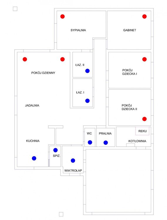

krzysiek18 26.02.2019 09:39 Zgłoś naruszenie Udostępnij Napisano 26 Lutego 2019 Ostatecznie chyba zostanie takie rozplanowanie nawiewów i wywiewów. Co sądzicie ? Cytuj Odnośnik do komentarza https://forum.murator.pl/topic/185805-sam-robi%C4%99-wentylacj%C4%99/page/192/#findComment-7657525 Udostępnij na innych stronach Więcej opcji udostępniania
Nienazywalny 02.03.2019 10:16 Zgłoś naruszenie Udostępnij Napisano 2 Marca 2019 [ATTACH=CONFIG]427417[/ATTACH][ATTACH=CONFIG]427434[/ATTACH] Zmieniłem miejsca, wymieniłem rury w wyciągach na 90, na nawiewach dalej 75. Nawiewy umiejscawia się tam gdzie raczej nie będzie mebli, łóżek. Pozdrawiam. Dzięki za bezinteresowną pomoc. To bardzo miłe że chciało Ci się narysować mi plan. Szkoda że na parterze nie będę w stanie przesunąć anemostatów pod okna - to było by najbardziej korzystne dla dopływu powietrza. Rysując moje przemyślenia wzorowałem się na projekcie z pozwolenia na budowę. Projektant narysował coś takiego. Wszystko w twardych spiro o średnicach 250 mm. Tak to wygląda w oryginale. Pozdrawiam. Cytuj Odnośnik do komentarza https://forum.murator.pl/topic/185805-sam-robi%C4%99-wentylacj%C4%99/page/192/#findComment-7659186 Udostępnij na innych stronach Więcej opcji udostępniania
