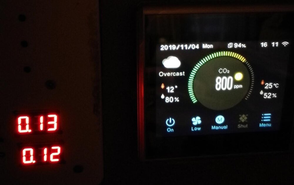

Kaizen 05.11.2019 22:36 Zgłoś naruszenie Udostępnij Napisano 5 Listopada 2019 [ATTACH=CONFIG]436704[/ATTACH] Te 800ppm to w którymś (którym) pomieszczeniu, czy na wywiewie? Masz tam 25*? Odnośnik do komentarza https://forum.murator.pl/topic/185805-sam-robi%C4%99-wentylacj%C4%99/page/206/#findComment-7734209 Udostępnij na innych stronach Więcej opcji udostępniania
tomno 06.11.2019 06:24 Zgłoś naruszenie Udostępnij Napisano 6 Listopada 2019 Te 800ppm to w którymś (którym) pomieszczeniu, czy na wywiewie? Masz tam 25*? Środkowy pokój. Jest 23*C, w tym mierniku ekran/elektronika nagrzewa całość i mimo iż czujnik jest od spodu, to zawyża temperaturę około 2*C Odnośnik do komentarza https://forum.murator.pl/topic/185805-sam-robi%C4%99-wentylacj%C4%99/page/206/#findComment-7734242 Udostępnij na innych stronach Więcej opcji udostępniania
