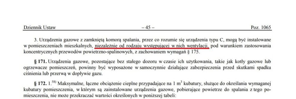

Kaizen 13.11.2019 18:03 Zgłoś naruszenie Udostępnij Napisano 13 Listopada 2019 (edytowane) Chyba, że architekt wymaże słowo "kotłownia" i zastąpi je "pomieszczeniem technicznym" Niby pomieszczenie techniczne podpada pod definicję pomieszczenia mieszkalnego? IMO w pomieszczeniu technicznym nie można instalować kotła - albo w kotłowni, albo w pomieszczeniu mieszkalnym. § 3 Ilekroć w rozporządzeniu jest mowa o: [...] 10)pomieszczeniu mieszkalnym - należy przez to rozumieć pokoje w mieszkaniu, a także sypialnie i pomieszczenia do dziennego pobytu ludzi w budynku zamieszkania zbiorowego; 11)pomieszczeniu pomocniczym - należy przez to rozumieć pomieszczenie znajdujące się w obrębie mieszkania lub lokalu użytkowego służące do celów komunikacji wewnętrznej, higieniczno-sanitarnych, przygotowywania posiłków, z wyjątkiem kuchni zakładów żywienia zbiorowego, a także do przechowywania ubrań, przedmiotów oraz żywności; 12)pomieszczeniu technicznym - należy przez to rozumieć pomieszczenie przeznaczone dla urządzeń służących do funkcjonowania i obsługi technicznej budynku; Edytowane 13 Listopada 2019 przez Kaizen Cytuj Odnośnik do komentarza https://forum.murator.pl/topic/185805-sam-robi%C4%99-wentylacj%C4%99/page/207/#findComment-7737457 Udostępnij na innych stronach Więcej opcji udostępniania
fotohobby 13.11.2019 18:06 Zgłoś naruszenie Udostępnij Napisano 13 Listopada 2019 Na szczęście Twoje IMO do rzeczywistości ma się nijak. Cytuj Odnośnik do komentarza https://forum.murator.pl/topic/185805-sam-robi%C4%99-wentylacj%C4%99/page/207/#findComment-7737458 Udostępnij na innych stronach Więcej opcji udostępniania
Kaizen 13.11.2019 18:16 Zgłoś naruszenie Udostępnij Napisano 13 Listopada 2019 (edytowane) Na szczęście Twoje IMO do rzeczywistości ma się nijak. Oczywiście, każdy może sam przeczytać definicję pomieszczenia technicznego, mieszkalnego, przepis, że kocioł typu C może współistnieć z dowolną wentylacją tylko w pomieszczeniu mieszkalnym i wyciągnąć własne wnioski. Edytowane 13 Listopada 2019 przez Kaizen Cytuj Odnośnik do komentarza https://forum.murator.pl/topic/185805-sam-robi%C4%99-wentylacj%C4%99/page/207/#findComment-7737463 Udostępnij na innych stronach Więcej opcji udostępniania
fotohobby 13.11.2019 18:23 Zgłoś naruszenie Udostępnij Napisano 13 Listopada 2019 (edytowane) Chlopie, nie kompromituj sie...Moje zdanie ?Ty sobie posprawdzaj, wśród tutejszych użytkowników WM i gazu, gdzie mają zainstalowane kotły.Wskaż jednej przykład na "brak odbioru budynku " z tego powodu. Już pomijam fakt, że łazienka nie jest pomieszczeniem mieszkalnym, a pomocniczym, jeśli chodzi o ścisłość. To Ty masz swoje IMO, wypowiadając się w temacie, z którym nie miałeś styczności....Rozmawiałem z dwoma kominiarzami na temat kotła w pomieszczeniu technicznym z WM -żaden nie robił problemów.Z iloma Ty rozmawiałeś ? Edytowane 13 Listopada 2019 przez fotohobby Cytuj Odnośnik do komentarza https://forum.murator.pl/topic/185805-sam-robi%C4%99-wentylacj%C4%99/page/207/#findComment-7737466 Udostępnij na innych stronach Więcej opcji udostępniania
Kaizen 13.11.2019 18:41 Zgłoś naruszenie Udostępnij Napisano 13 Listopada 2019 Rozmawiałem z dwoma kominiarzami na temat kotła w pomieszczeniu technicznym z WM -żaden nie robił problemów. Z iloma Ty rozmawiałeś ? Z kilkoma, co twierdzili, że przy kominku muszę mieć wentylację grawitacyjną. Stanowisko to prezentowało też wielu kominiarzy, z którymi mieli problemy koledzy na FM. To świadczy o ich znajomości prawa, nie o prawidłowości Twojego stanowiska i jego zgodności z prawem. Rozmawiałem też z trzema projektantami - i twierdzili, że jak zostawiam kocioł to przemianowanie kotłowni na pomieszczenie techniczne nie zwalnia mnie z obowiązku zastosowania tam wentylacji mechanicznej. Jakby pomieszczenia nie nazwać, jeżeli nie będzie to pomieszczenie mieszkalne (dla niego jest wyjątek przy kotle C), to ma spełniać warunki, które ładnie są podsumowane w krótkim tekście Korporacji Kominiarzy Polskich. Cytuj Odnośnik do komentarza https://forum.murator.pl/topic/185805-sam-robi%C4%99-wentylacj%C4%99/page/207/#findComment-7737474 Udostępnij na innych stronach Więcej opcji udostępniania
fotohobby 13.11.2019 18:44 Zgłoś naruszenie Udostępnij Napisano 13 Listopada 2019 (edytowane) Nie rozmawiamy o kominku. Dlaczego proponujesz montaż kotła gazowego w łazience z WM, skoro łazienka nie jest pomieszczeniem mieszkalnym ? Jak kocioł montujesz w łazience, to może być rekuperacja. Jak w kotłowni, to musi być zetka. Wypadałoby najpierw zgłębić temat, w którym ma się zamiar zabrać głos. Proszę o podanie JEDNEGO przypadku nieudzielenia pozwolenia na użytkowanie domu z uwagi na kocioł gazowy w pomoeszczeniu technicznym (czy np pralni) z WM Edytowane 13 Listopada 2019 przez fotohobby Cytuj Odnośnik do komentarza https://forum.murator.pl/topic/185805-sam-robi%C4%99-wentylacj%C4%99/page/207/#findComment-7737477 Udostępnij na innych stronach Więcej opcji udostępniania
