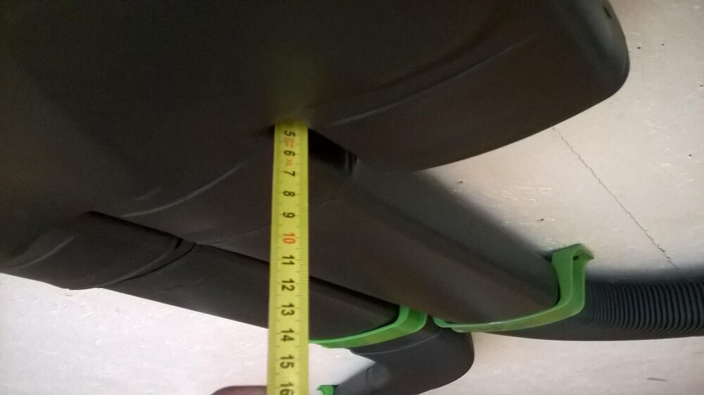

Tomasz Brzęczkowski 26.02.2015 14:15 Autor Zgłoś naruszenie Udostępnij Napisano 26 Lutego 2015 Nie jestem przekonany, żeby w sytuacji, kiedy mam juz strop jeszcze go obniżać. Zwłaszcza jeśli kanał Vasco ma ok. 60mm a skrzynki trochę ponad to. Kanały Vasco są gładkie i cienkie, a kanały okrągłe, czy owalne jak uniflex są 2 warstwowe z zewnętrzną karbowaną co stanowi lepszą izolację akustyczną. Nie uważa Pan, że lepszą opcją jest zastosowanie systemu Uniflex? 52 mm wysokości kanałów jak i skrzynek. Kanał 2 warstwowy-karbowany. 50mm ma VASCO ze skrzynką. A co do przekonania... Firma przerabia ostatnie piętra "gierkowskich" bloków z lat 70-tych ( były tam suszarnie) na mieszkania, a właściwie apartamenty, bo całe piętro to jeden lokal. Brak izolacji w dachu, wymusza klimatyzację, klimatyzacja i ostanie piętro wymusza wentylację mechaniczną z odzyskiem ciepła. Wysokość lokali 220 do 240cm. Tam gdzie 220, dajemy kanały "ćwierćwałki" jak wyżej to VASCO Cytuj Odnośnik do komentarza https://forum.murator.pl/topic/185805-sam-robi%C4%99-wentylacj%C4%99/page/21/#findComment-6758530 Udostępnij na innych stronach Więcej opcji udostępniania

Jarszcz 27.02.2015 07:53 Zgłoś naruszenie Udostępnij Napisano 27 Lutego 2015 50mm ma VASCO ze skrzynką. Nie znalazłem żadnej DTR dotyczącej ich produktów, ale z informacji na stronie wynika tylko jedno, że system ma 60mm. Z tego co mi wiadomo nie ma niższego systemu (systemu, nie samych kanałów) niż 52mm Uniflex'a. Cytuj Odnośnik do komentarza https://forum.murator.pl/topic/185805-sam-robi%C4%99-wentylacj%C4%99/page/21/#findComment-6759398 Udostępnij na innych stronach Więcej opcji udostępniania
Tomasz Brzęczkowski 27.02.2015 08:26 Autor Zgłoś naruszenie Udostępnij Napisano 27 Lutego 2015 Nie znalazłem żadnej DTR dotyczącej ich produktów, ale z informacji na stronie wynika tylko jedno, że system ma 60mm. Z tego co mi wiadomo nie ma niższego systemu (systemu, nie samych kanałów) niż 52mm Uniflex'a. Skrzynka jest węższa od kanałów nie ma nawet 50mm . Ale to bez większego znaczenia. Te kanały puszczaliśmy też po wierzchu. Konserwator nie wyrażał zgody na kucie i tynki ( rewitalizacja ) a projektant wnętrz na "kolorowe" rurki. Te się projektantowi spodobały. Cytuj Odnośnik do komentarza https://forum.murator.pl/topic/185805-sam-robi%C4%99-wentylacj%C4%99/page/21/#findComment-6759429 Udostępnij na innych stronach Więcej opcji udostępniania
