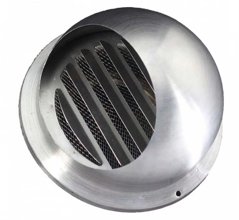

pstawik 07.09.2020 08:14 Zgłoś naruszenie Udostępnij Napisano 7 Września 2020 CześćProśba o poradę w wyborze czerpni/wyrzutni. Wyrzutnia będzie montowana na ścianie bocznej elewacji. Głównie chodzi mi o to, by nie było zacieków. Poniżej opcje:a) uvlahttps://allegro.pl/oferta/kratka-czerpnia-wyrzutnia-scienna-uvla-200-inox-7255309402b) uvla z okapnikiemhttps://allegro.pl/oferta/czerpnia-wyrzutnia-scienna-kratka-uvla-200-mm-inox-8488011119 c) nierdzewkahttps://allegro.pl/oferta/czerpnia-wyrzutnia-kratka-200-inox-nierdzewna-7599435756d) nierdzewka z okapnikiemhttps://allegro.pl/oferta/czerpnia-wyrzutnia-trapezowa-z-okapem-200-mm-9268851683 e) inne cudohttps://allegro.pl/oferta/czerpnia-powietrza-biala-fi-200-mm-cznp200-ml-9039686507 Może macie jakieś inne propozycje/sugestie? Z góry dzięki Cytuj Odnośnik do komentarza https://forum.murator.pl/topic/185805-sam-robi%C4%99-wentylacj%C4%99/page/219/#findComment-7836995 Udostępnij na innych stronach Więcej opcji udostępniania

pstawik 16.09.2020 11:56 Zgłoś naruszenie Udostępnij Napisano 16 Września 2020 Cześć Prośba o poradę w wyborze czerpni/wyrzutni. Wyrzutnia będzie montowana na ścianie bocznej elewacji. Głównie chodzi mi o to, by nie było zacieków. Poniżej opcje: a) uvla https://allegro.pl/oferta/kratka-czerpnia-wyrzutnia-scienna-uvla-200-inox-7255309402 b) uvla z okapnikiem https://allegro.pl/oferta/czerpnia-wyrzutnia-scienna-kratka-uvla-200-mm-inox-8488011119 c) nierdzewka https://allegro.pl/oferta/czerpnia-wyrzutnia-kratka-200-inox-nierdzewna-7599435756 d) nierdzewka z okapnikiem https://allegro.pl/oferta/czerpnia-wyrzutnia-trapezowa-z-okapem-200-mm-9268851683 e) inne cudo https://allegro.pl/oferta/czerpnia-powietrza-biala-fi-200-mm-cznp200-ml-9039686507 Może macie jakieś inne propozycje/sugestie? Z góry dzięki Forumowicze, poradzicie coś w tej kwestii wyrzutni? Cytuj Odnośnik do komentarza https://forum.murator.pl/topic/185805-sam-robi%C4%99-wentylacj%C4%99/page/219/#findComment-7839968 Udostępnij na innych stronach Więcej opcji udostępniania
cezary.pl 16.09.2020 18:26 Zgłoś naruszenie Udostępnij Napisano 16 Września 2020 Mam taką z ulve z okapnikiem, ale u mnie jeszcze nie miało okazji nic kapać. Następną z kolei uważam za zbyt tłumiącą przepływ. Ostania jest brzydka, jak dla mnie. Cytuj Odnośnik do komentarza https://forum.murator.pl/topic/185805-sam-robi%C4%99-wentylacj%C4%99/page/219/#findComment-7840061 Udostępnij na innych stronach Więcej opcji udostępniania
CityMatic 16.09.2020 18:35 Zgłoś naruszenie Udostępnij Napisano 16 Września 2020 Forumowicze, poradzicie coś w tej kwestii wyrzutni? mnie się też wydaje , że najlepszym bo i najczęstszym rozwiązaniem jest Kratka UVLA 150 Wiele osób je stosuje i prócz dosłownie pojedynczych przypadków z silnym roszeniem się kratki te sprawdzają się jako wyrzutnie zużytego powietrza rekuperatora. Cytuj Odnośnik do komentarza https://forum.murator.pl/topic/185805-sam-robi%C4%99-wentylacj%C4%99/page/219/#findComment-7840064 Udostępnij na innych stronach Więcej opcji udostępniania
Kaizen 16.09.2020 18:42 Zgłoś naruszenie Udostępnij Napisano 16 Września 2020 (edytowane) Forumowicze, poradzicie coś w tej kwestii wyrzutni? Rób wyrzutnię przez dach. Stąd wypada bardzo wilgotne powietrze i nawet, jak się z niej nie leje, to para skrapla się na wychłodzonej ścianie i wcześniej czy później przykleja się bród i pojawia się życie. Dach radzi sobie z tym lepiej, jest regularnie spłukiwany a nawet, jak zrobi się tam syf, to mniej rzuca się w oczy. https://forum.budujemydom.pl/topic/32147-wilgo%C4%87-wok%C3%B3%C5%82-wyrzutni-powietrza-wentylacji-mechanicznej/ Edytowane 16 Września 2020 przez Kaizen Cytuj Odnośnik do komentarza https://forum.murator.pl/topic/185805-sam-robi%C4%99-wentylacj%C4%99/page/219/#findComment-7840070 Udostępnij na innych stronach Więcej opcji udostępniania
