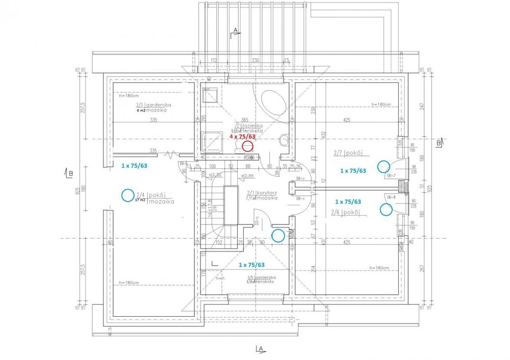

hektor80 05.03.2015 14:39 Zgłoś naruszenie Udostępnij Napisano 5 Marca 2015 Witam, Proszę o sprawdzenie projektu wentylacji opartej na kanałach PE 75/63 i centrali 350-400 m3/h o kroćcach 160mm. Do tego celu potrzebuje 7-8 kanałów nawiewnych i tyle samo wywiewnych. Dom ok. 135m2, 4 osoby. Rzut parteru: Rzut poddasza: W takiej konfiguracji mam 7 kanałów nawiewnych i 7 wywiewnych Moje wątpliwości: - Czy na parterze dołożyć jeszcze jeden nawiew do salonu (2x75/63 + 1x75/63) i jednocześnie dodać wywiew w wc (2x75/63) (wtedy będzie łącznie 8 kanałów nawiew/wywiew - Na poddaszu, sypialania 2/4 jest obniżona o 3 stopnie (ok 50cm) w stosunku do pomieszczeń na poddaszu (w szczególności od łazienki w której jest wywiew). Czy nie będzie to powodowało zakłóceń w przepływie powietrza w kierunku sypialnia -> łazienka? Może dodać wywiew w garderobie która jest przy tej sypialni i stworzyć taki "obieg zamknięty" - W górnej łazience, przewidziany jest wywiew 4x75/63, oczywiście nie ma takiej skrzynki rozprężnej (max to 3x75/63). Dodatkowo w stropie jest już zostawiony przepust ale na anemostat 100mm wiec moge tam podłączyć max 2x75/63. I teraz pytanie co lepiej jest zrobić. Rozwiercić ten otwór np np na 160mm i wstawić tam duży anemostat czy może (co mi bardziej odpowiada) zostawić 100 mm, podłączyć tam 2x75/63 i dodatkowo wykorzystać kanał wentylacyjny który znajduje sie koło tego anemostatu i włożyć tam np 80mm kanał. Z góry dziękuje za pomoc. Cytuj Odnośnik do komentarza https://forum.murator.pl/topic/185805-sam-robi%C4%99-wentylacj%C4%99/page/22/#findComment-6766952 Udostępnij na innych stronach Więcej opcji udostępniania
Tomasz Brzęczkowski 05.03.2015 15:47 Autor Zgłoś naruszenie Udostępnij Napisano 5 Marca 2015 Witam, Proszę o sprawdzenie projektu wentylacji opartej na kanałach PE 75/63 i centrali 350-400 m3/h o kroćcach 160mm. Do tego celu potrzebuje 7-8 kanałów nawiewnych i tyle samo wywiewnych. Dom ok. 135m2, 4 osoby. Rzut parteru: [ATTACH=CONFIG]307378[/ATTACH] Rzut poddasza: [ATTACH=CONFIG]307379[/ATTACH] W takiej konfiguracji mam 7 kanałów nawiewnych i 7 wywiewnych Moje wątpliwości: - Czy na parterze dołożyć jeszcze jeden nawiew do salonu (2x75/63 + 1x75/63) i jednocześnie dodać wywiew w wc (2x75/63) (wtedy będzie łącznie 8 kanałów nawiew/wywiew - Na poddaszu, sypialania 2/4 jest obniżona o 3 stopnie (ok 50cm) w stosunku do pomieszczeń na poddaszu (w szczególności od łazienki w której jest wywiew). Czy nie będzie to powodowało zakłóceń w przepływie powietrza w kierunku sypialnia -> łazienka? Może dodać wywiew w garderobie która jest przy tej sypialni i stworzyć taki "obieg zamknięty" - W górnej łazience, przewidziany jest wywiew 4x75/63, oczywiście nie ma takiej skrzynki rozprężnej (max to 3x75/63). Dodatkowo w stropie jest już zostawiony przepust ale na anemostat 100mm wiec moge tam podłączyć max 2x75/63. I teraz pytanie co lepiej jest zrobić. Rozwiercić ten otwór np np na 160mm i wstawić tam duży anemostat czy może (co mi bardziej odpowiada) zostawić 100 mm, podłączyć tam 2x75/63 i dodatkowo wykorzystać kanał wentylacyjny który znajduje sie koło tego anemostatu i włożyć tam np 80mm kanał. Z góry dziękuje za pomoc. Skrzynki są ósemki, więc po osiem kanałów . Do łazienek 3 x75 do kuchni 2x75 Cytuj Odnośnik do komentarza https://forum.murator.pl/topic/185805-sam-robi%C4%99-wentylacj%C4%99/page/22/#findComment-6767004 Udostępnij na innych stronach Więcej opcji udostępniania
