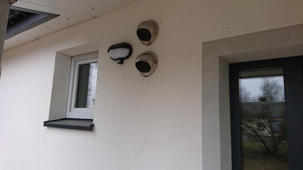

cezary.pl 25.03.2021 08:57 Zgłoś naruszenie Udostępnij Napisano 25 Marca 2021 (edytowane) Ja zamontowałem tak: Można kręcić tymi głowicami w dowolnej konfiguracji. Czerpnia na dole. Koszt pięć razy taniej, wygląd chyba ładniejszy. PS. Trochę przesadziłem z tym taniej. Taka czerpnia kulista fi 250 kosztuje 150,- PLN 2. U mnie są krótkie odcinki rurociągu czerpni i wyrzutni, planuję je ocieplić pianką kauczukową gr 40mm Edytowane 25 Marca 2021 przez cezary.pl ps Cytuj Odnośnik do komentarza https://forum.murator.pl/topic/185805-sam-robi%C4%99-wentylacj%C4%99/page/233/#findComment-7905537 Udostępnij na innych stronach Więcej opcji udostępniania
_John 25.03.2021 20:21 Zgłoś naruszenie Udostępnij Napisano 25 Marca 2021 Ja zamontowałem tak: [ATTACH=CONFIG]454301[/ATTACH] Można kręcić tymi głowicami w dowolnej konfiguracji. Czerpnia na dole. Koszt pięć razy taniej, wygląd chyba ładniejszy. PS. Trochę przesadziłem z tym taniej. Taka czerpnia kulista fi 250 kosztuje 150,- PLN 2. U mnie są krótkie odcinki rurociągu czerpni i wyrzutni, planuję je ocieplić pianką kauczukową gr 40mm To już jest trochę przegięcie. Takie umiejscowienie czerpni i wyrzutni jest niezgodne z prawem. Kierownik ci to odebrał? Czy robiłeś już na etapie poodbiorowym? grzes124 Taka czerpnio wyrzutnia jest bardzo rzadko stosowana w PL, bo zabraniają tego przepisy. Aczkolwiek w Skandynawi takie rozwiązanie jest powszechnie stosowane, gdyby to nie działało jak trzeba to by nikt tego nie sprzedawał. Cytuj Odnośnik do komentarza https://forum.murator.pl/topic/185805-sam-robi%C4%99-wentylacj%C4%99/page/233/#findComment-7905729 Udostępnij na innych stronach Więcej opcji udostępniania
Kaizen 25.03.2021 21:44 Zgłoś naruszenie Udostępnij Napisano 25 Marca 2021 Ja zamontowałem tak: [ATTACH=CONFIG]454301[/ATTACH] Niezła kumulacja łamania prawa - odległość od okna, odległość czerpni od wyrzutni. I nie leje Ci się czasami z wyrzutni woda na czerpnię? [ Czerpnia taniej wychodzi taka (a pod okapem daszek zbędny): A oszczędności można przeznaczyć na wyrzutnię dachową (a ja teraz dałbym dwa kolanka olewając estetykę). Cytuj Odnośnik do komentarza https://forum.murator.pl/topic/185805-sam-robi%C4%99-wentylacj%C4%99/page/233/#findComment-7905754 Udostępnij na innych stronach Więcej opcji udostępniania
Owczar 25.03.2021 21:49 Zgłoś naruszenie Udostępnij Napisano 25 Marca 2021 To już chyba czerpnio wyrzutnia w takiej sytuacji byłaby lepsza. Cytuj Odnośnik do komentarza https://forum.murator.pl/topic/185805-sam-robi%C4%99-wentylacj%C4%99/page/233/#findComment-7905756 Udostępnij na innych stronach Więcej opcji udostępniania
cezary.pl 26.03.2021 09:20 Zgłoś naruszenie Udostępnij Napisano 26 Marca 2021 Tak czułem że po zamieszczeniu zdjęcia zaraz odezwą się praworządni obywatele, aby zamanifestować swój gniew i oburzenie. Tak zrobiłem, bo mi pasowało mieć krótkie odcinki (1,3mb) rurociągu od reku do czerpni i wyrzutni.Okno to fiks.Nie leje się woda z wyrzutni bo spadek rurociągu jest w stronę rekuperatora i tam się leje.A przepisy, no cóż.... są nieżyciowe. Cytuj Odnośnik do komentarza https://forum.murator.pl/topic/185805-sam-robi%C4%99-wentylacj%C4%99/page/233/#findComment-7905818 Udostępnij na innych stronach Więcej opcji udostępniania
Owczar 26.03.2021 10:32 Zgłoś naruszenie Udostępnij Napisano 26 Marca 2021 Ale ja nie pisałem o przepisach, tylko o tym, że wyrzutnia dmucha wprost na czerpnie, która to zasysa. Energetycznie fajnie, ale jaki jest sens wentylować kiedy powietrze wraca? Cytuj Odnośnik do komentarza https://forum.murator.pl/topic/185805-sam-robi%C4%99-wentylacj%C4%99/page/233/#findComment-7905840 Udostępnij na innych stronach Więcej opcji udostępniania
cezary.pl 26.03.2021 13:17 Zgłoś naruszenie Udostępnij Napisano 26 Marca 2021 (edytowane) Akurat nie Ciebie Owczar miałem na myśli pisząc poprzedniego posta, tylko strażników Teksasu. Pisałem wcześniej że te czerpnie/wyrzutnie z mojego kontrowersyjnego zdjęcia można dowolnie obracać i będą wtedy spełniały taką samą funkcję jak czerpniowyrzutnia zintegrowana. Modna w Szwecji, a nielegalna w naszym kraju. A jak poczuję zapachy z kibelka w salonie, to swoje też poobracam. Edytowane 26 Marca 2021 przez cezary.pl Cytuj Odnośnik do komentarza https://forum.murator.pl/topic/185805-sam-robi%C4%99-wentylacj%C4%99/page/233/#findComment-7905888 Udostępnij na innych stronach Więcej opcji udostępniania
Owczar 26.03.2021 14:37 Zgłoś naruszenie Udostępnij Napisano 26 Marca 2021 Obrót w przeciwne strony na pewno zmieni bilans powrotu Cytuj Odnośnik do komentarza https://forum.murator.pl/topic/185805-sam-robi%C4%99-wentylacj%C4%99/page/233/#findComment-7905913 Udostępnij na innych stronach Więcej opcji udostępniania
