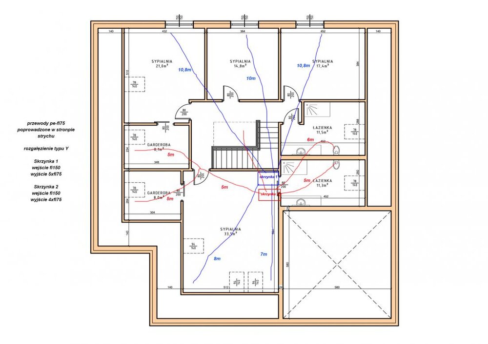

JandJ 19.03.2015 15:07 Zgłoś naruszenie Udostępnij Napisano 19 Marca 2015 (edytowane) Witam, i ja chcę zrobić wentylację mechaniczną sam. Czy ktoś mógł by się wypowiedzieć na temat mojego projektu? wszystkie kanały pe-flex fi50 prowadzone w posadzce parteru widoczne rozgałęzienia to rozgałęzienie typu Y skrzynka 1 - wchodzi kanał z reku fi250 -wychodzi 6xfi50 i fi225 (na parter) skrzynka 2 - wchodzi kanał z reku fi250 - wychodzi 5xfi50 i fi225 (na parter) wszystkie kanały to pe-flex fi 75 poprowadzone w posadzce poddasza wszytskie rozgałęzienia są typu Y skrzynka 1 - wejście fi225 - wyjście 10xfi75 - fi150 na poddasze skrzynka 2 - wejście fi225 -wyjście 8xfi75 i fi150 na poddasze reku chcę umieścić w piwnicy. Czy rozmieszczenie i proporcja instalacji jest wmiarę dobrze? co warto przemyśleć? poprawić? Edytowane 19 Marca 2015 przez JandJ słaba czytelność Cytuj Odnośnik do komentarza https://forum.murator.pl/topic/185805-sam-robi%C4%99-wentylacj%C4%99/page/26/#findComment-6783456 Udostępnij na innych stronach Więcej opcji udostępniania
JandJ 19.03.2015 15:13 Zgłoś naruszenie Udostępnij Napisano 19 Marca 2015 (edytowane) i jeszcze poddasze przewody pe-fi75 poprowadzone w stronpie strychu rozgałęzienie typu Y Skrzynka 1 wejście fi150 wyjście 5xfi75 Skrzynka 2 wejście fi150 wyjście 4xfi75 Edytowane 19 Marca 2015 przez JandJ słaba czytelność Cytuj Odnośnik do komentarza https://forum.murator.pl/topic/185805-sam-robi%C4%99-wentylacj%C4%99/page/26/#findComment-6783461 Udostępnij na innych stronach Więcej opcji udostępniania
