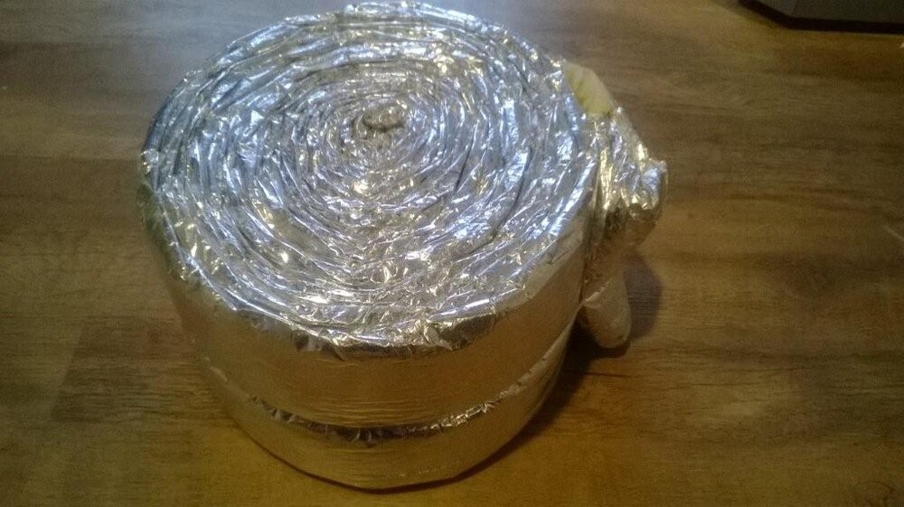

Tomasz Brzęczkowski 19.02.2014 07:43 Autor Zgłoś naruszenie Udostępnij Napisano 19 Lutego 2014 Cd. Do instalacji na kanałach PE Coraz powszechniej kanały PE są wykorzystywane do rozprowadzenia wentylacji nie tylko poziomo w wylewce stropu ( do czego były "stworzone" ) . Coraz częściej zastępują kanały miękkie izolowane. I tu napotykamy na problemy - np. jakiś odcinek trzeba przeciągnąć przez pionowy kanał, jakiś odcinek biegnie w zimnej strefie. Jak sobie z tym radzić. Są kanały w folii PE zbrojone drutem średnica wewnętrzna 63mm ( jak w PE ) taki kanał bardzo łatwo przechodzi przez różne zakamarki i łączy się z PE na nyple. Jest też w paczkach po 10mb izolacja do kanałów 75mm na zewnątrz - gdyby się okazało, że kanał przebiega w strefie nie ogrzewanej Życzę braku kłopotów przy montażu . Cytuj Odnośnik do komentarza https://forum.murator.pl/topic/185805-sam-robi%C4%99-wentylacj%C4%99/page/3/#findComment-6339680 Udostępnij na innych stronach Więcej opcji udostępniania
