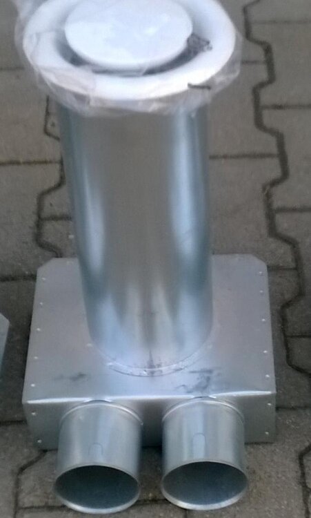

budokan 14.10.2015 09:25 Zgłoś naruszenie Udostępnij Napisano 14 Października 2015 Zamierzam kupić w termokontrol skrzynki i przewody. Skrzynki chcę ze stali nierdzewnej ale pytanie z jakimi króćcami kupić? - poliwęglan z uszzcelką czy- stal nierdzewna bez uszczelki.Chodzi tylko o króćce. Cytuj Odnośnik do komentarza https://forum.murator.pl/topic/185805-sam-robi%C4%99-wentylacj%C4%99/page/47/#findComment-6935076 Udostępnij na innych stronach Więcej opcji udostępniania
plusfoto 14.10.2015 11:15 Zgłoś naruszenie Udostępnij Napisano 14 Października 2015 Wstrzymaj się jeszcze chwilkę. Opracowują nowe króćce z poliwęglanu z nowym zatrzaskiem. Na dniach mają się pojawić. Przy tych obecnych trzeba się nagimnastykować aby zapiąć przewody. Cytuj Odnośnik do komentarza https://forum.murator.pl/topic/185805-sam-robi%C4%99-wentylacj%C4%99/page/47/#findComment-6935174 Udostępnij na innych stronach Więcej opcji udostępniania
budokan 14.10.2015 11:41 Zgłoś naruszenie Udostępnij Napisano 14 Października 2015 Nie wiesz czy w przyszłym tyg. to zrobią?W nastepny weekend chciałbym z kolegą to poskładać Cytuj Odnośnik do komentarza https://forum.murator.pl/topic/185805-sam-robi%C4%99-wentylacj%C4%99/page/47/#findComment-6935202 Udostępnij na innych stronach Więcej opcji udostępniania
Tomasz Brzęczkowski 14.10.2015 11:58 Autor Zgłoś naruszenie Udostępnij Napisano 14 Października 2015 Nagimnastykować? Wsadzić zawleczkę lub wcisnąć palcem "język" wycięty. Cytuj Odnośnik do komentarza https://forum.murator.pl/topic/185805-sam-robi%C4%99-wentylacj%C4%99/page/47/#findComment-6935213 Udostępnij na innych stronach Więcej opcji udostępniania
plusfoto 14.10.2015 12:02 Zgłoś naruszenie Udostępnij Napisano 14 Października 2015 Szanowny p. Tomaszu mówimy o TERMOKONTROL. Nie mam pojęcia czy do przyszłego tygodnia zdążą najlepiej zadzwoń do p. Andrzeja. Cytuj Odnośnik do komentarza https://forum.murator.pl/topic/185805-sam-robi%C4%99-wentylacj%C4%99/page/47/#findComment-6935217 Udostępnij na innych stronach Więcej opcji udostępniania
Tomasz Brzęczkowski 15.10.2015 07:10 Autor Zgłoś naruszenie Udostępnij Napisano 15 Października 2015 Nie chodzi mi o firmę tylko o rozwiązania. Chodzi o to, by unikać "klikania" czy wciskania na siłę Doświadczonym instalatorom to nie przeszkadza, ale w ten wątek otworzyłem dla tych co robią wentylację pierwszy i prawdopodobnie ostatni raz. Może więc zaistnieć konieczność odpięcia kanału od skrzynki, bo coś wyszło nie tak, lub w trakcie zmieniła się instalującemu koncepcja. Dla tych właśnie wprowadziliśmy zamiast "klików" zawleczkę a zamiast kołnierza, laserowo wycięty język. To ma uprościć montaż, dlatego opisuję to w tym wątku. Cytuj Odnośnik do komentarza https://forum.murator.pl/topic/185805-sam-robi%C4%99-wentylacj%C4%99/page/47/#findComment-6935765 Udostępnij na innych stronach Więcej opcji udostępniania
