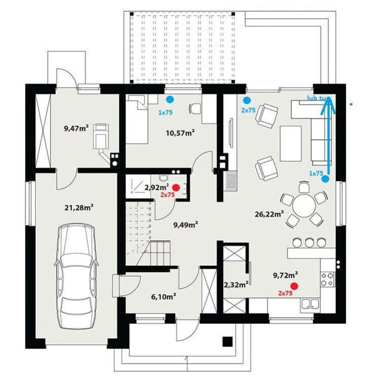

_artur_ 21.10.2015 11:36 Zgłoś naruszenie Udostępnij Napisano 21 Października 2015 jakiś sens w tym jest...czyli proponujecie zrobić tak: [ATTACH=CONFIG]334761[/ATTACH] Nie widziałem skrzynek rozprężnych na 4 wejścia, tylko 3x75. A co z parterem? dawać osobny nawiew 1x75 nad stołem jadalnianym ? Ładnie by się ten nawiew rozłożył. Troszkę by się zmniejszył w sypialniach na górze ake to chyba nie problem. [ATTACH=CONFIG]334762[/ATTACH] na piętrze dałbym wyciąg w garderobie i na korytarzu (po jednym) to wymusi ruch powierza.. w sypialni dalej od drzwi z kuchni potrójny, wyciąg w wejściu, przy strzałce bliżej okna, u mnie jest nad kanapą i żona twierdzi że czuje na plecach delikatny ruch powietrza.. ja mam w sypialniach po 2 rury ale po jednej też by było.. Cytuj Odnośnik do komentarza https://forum.murator.pl/topic/185805-sam-robi%C4%99-wentylacj%C4%99/page/49/#findComment-6941635 Udostępnij na innych stronach Więcej opcji udostępniania
hektor80 21.10.2015 11:41 Zgłoś naruszenie Udostępnij Napisano 21 Października 2015 mam wrażenie że bijemy pianę i dyskutujemy o różnicy o "koński paznokieć".. przecież zawsze można w tej garderobie anemostat zamknąć ale ja wolę mieć wyciąg, to samo w wejściu/przedpokoju gdzie zostawia się mokre buty, kurtki itp.. namawianie do nierobienia tam wentylacji lub robienia nawiewu uważam za szkodliwy pomysł bo po pierwsze zawsze może coś tam wilgoć/woda z butów pomoczyć nawet niezauważenie i np. szafka nam zbutwieje itp. a nawiewanie zapachów z zimowych butów i pchanie tego do pokoju też uważam za średni pomysł.. ja w garderobie i wejściu mam wyciągi (po jednej rurze) i po roku mieszkania uważam, że plan był ok (w moim db chyba go dałem), wilgotność w zimę miałem około 40-45%, mam 250 litrów akwarium, więc najwyżej więcej wyparuje.. a co do "pogorszenia" czy polepszenia komfortu, który jest niemierzalny chyba , to - przepraszam że tak wprost napiszę - to wolę jak w pokoju nie śmierdzi butami z przedpokoju, czy jak się do domu wchodzi to gości nie cofa zapaszek - i mam wrażenie że tłumaczenie że tam wentylacji nie ma bo komfort byłby słabszy nie zyskałoby uznania.. Artur chyba faktycznie zrobie tak jak piszesz. Zawsze przecież będę mógł ten anemostat zamknąć jak stwierdzę że nie spełnia swojej roli. Przeglądałem Twój db i nie widziałem rozrysowanej instalacji. Żeby nie pytać cię co i gdzie umieściłeś, czy mógłbyś ten schemat pokazać? Jaką temperaturę utrzymujesz w wiatrołapie? Cytuj Odnośnik do komentarza https://forum.murator.pl/topic/185805-sam-robi%C4%99-wentylacj%C4%99/page/49/#findComment-6941643 Udostępnij na innych stronach Więcej opcji udostępniania
hektor80 21.10.2015 12:02 Zgłoś naruszenie Udostępnij Napisano 21 Października 2015 na piętrze dałbym wyciąg w garderobie i na korytarzu (po jednym) to wymusi ruch powierza.. w sypialni dalej od drzwi z kuchni potrójny, wyciąg w wejściu, przy strzałce bliżej okna, u mnie jest nad kanapą i żona twierdzi że czuje na plecach delikatny ruch powietrza.. ja mam w sypialniach po 2 rury ale po jednej też by było.. Czyli proponujesz tak:? Parter: Ten czerwony prostokąt to planowane obniżenie sufitu. Czy nie będzie przeszkadzało że anemostaty będą "schowane" za obniżeniem? Poddasze: Nie wyjaśniłem dokładnie. Pomieszczenie nr.1 to nie będzie garderoba tylko taki składzik, mini-serwerownia tj. szafa rack 9U + router, multiswitch itp... Garderoba będzie w pomieszczeniu nr.2 Cytuj Odnośnik do komentarza https://forum.murator.pl/topic/185805-sam-robi%C4%99-wentylacj%C4%99/page/49/#findComment-6941668 Udostępnij na innych stronach Więcej opcji udostępniania
