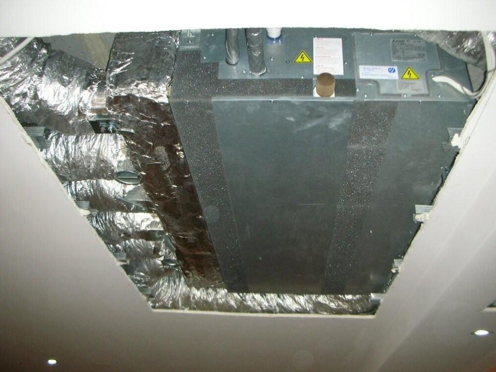

modena 07.07.2014 21:29 Zgłoś naruszenie Udostępnij Napisano 7 Lipca 2014 Czy w budynku z wentylacją mechaniczną da się/można zastosować klimatyzację ( np. w salonie) ? Będzie to jakoś funkcjonować ? Cytuj Odnośnik do komentarza https://forum.murator.pl/topic/185805-sam-robi%C4%99-wentylacj%C4%99/page/5/#findComment-6513833 Udostępnij na innych stronach Więcej opcji udostępniania
gentoonx 07.07.2014 23:17 Zgłoś naruszenie Udostępnij Napisano 7 Lipca 2014 Czy w budynku z wentylacją mechaniczną da się/można zastosować klimatyzację ( np. w salonie) ? Będzie to jakoś funkcjonować ? a co ma piernik do wiatraka? stosuj Cytuj Odnośnik do komentarza https://forum.murator.pl/topic/185805-sam-robi%C4%99-wentylacj%C4%99/page/5/#findComment-6513904 Udostępnij na innych stronach Więcej opcji udostępniania
Tomasz Brzęczkowski 08.07.2014 00:11 Autor Zgłoś naruszenie Udostępnij Napisano 8 Lipca 2014 Czy w budynku z wentylacją mechaniczną da się/można zastosować klimatyzację ( np. w salonie) ? Będzie to jakoś funkcjonować ? Przy klimie WM to konieczność.. Nie jestem fanem naturalnych wentylacji, ale przy klimie nie ma prawa, naturalna działać. Cytuj Odnośnik do komentarza https://forum.murator.pl/topic/185805-sam-robi%C4%99-wentylacj%C4%99/page/5/#findComment-6513915 Udostępnij na innych stronach Więcej opcji udostępniania

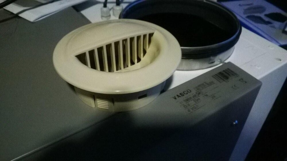

Tomasz Brzęczkowski 26.07.2014 16:03 Autor Zgłoś naruszenie Udostępnij Napisano 26 Lipca 2014 Zimą to dogrzewa powietrze, dając około 4kWh z 1. Szkoda rezygnować z takich zysków. zamiast anemostatów daje się takie dysze Latem ustawia się je wyjściem do góry, zimą na dół. Cytuj Odnośnik do komentarza https://forum.murator.pl/topic/185805-sam-robi%C4%99-wentylacj%C4%99/page/5/#findComment-6531743 Udostępnij na innych stronach Więcej opcji udostępniania
