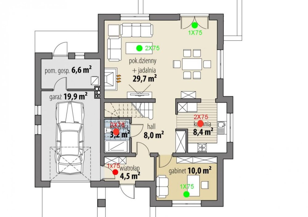

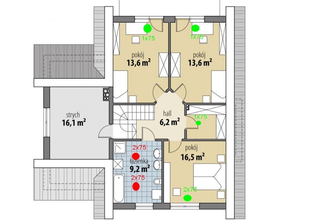

oszczednyGrześ 17.01.2016 12:38 Zgłoś naruszenie Udostępnij Napisano 17 Stycznia 2016 Witam, Dostałem projekt WM i coś mi się wydaje że WM jest przewymiarowana. Dom 125m2 pow. użytk. 4 osoby. Forumowicze, możecie ocenić? 1.4- salon - nawiew 50m3/h 1.1 - wiatrołap - nawiew 20m3/h 1.2 - hall - nawiew 30m3/h 1.6 - gabinet - nawiew 30m3/h 1.4a jadalnia - wywiew 40m3/h 1.5 - kuchnia - wywiew 70m3/h 1.3 - łazienka - wywiew 50m3/h [ATTACH=CONFIG]343521[/ATTACH] 2.1 hall - wywiew 40m3/h 2.2 - łazienka - wywiew 50m3/h garderoba - wywiew 20m3/h 2.3 - pokój - nawiew 40m3/h 2.4 - pokój - nawiew 40m3/h 2.5 - pokój - nawiew 40m3/h [ATTACH=CONFIG]343522[/ATTACH] W łazienkach daje się większy wywiew niż w kuchniach. Cytuj Odnośnik do komentarza https://forum.murator.pl/topic/185805-sam-robi%C4%99-wentylacj%C4%99/page/58/#findComment-7010897 Udostępnij na innych stronach Więcej opcji udostępniania

fotohobby 17.01.2016 12:58 Zgłoś naruszenie Udostępnij Napisano 17 Stycznia 2016 Wiatrołap bywa raczej nie ogrzewany. Jak jest ogrzewany to wywiew dać można choć konieczności nie ma. Wiatrołap to rodzaj śluzy pomiędzy zewnątrz a wewnątrz tam ma być temperatura pośrednia. Ale każdy ma swoje preferencje więc grzać może a potem drzwi otwierać i wypuszczać ciepło. Oczywiście, że wolę mieć wiatrołap ogrzewany i mieć tam komfortowa temperaturę, niż, żeby mi ta "pośrednia" temperatura 10-12C przenikała przez zwykle wewnętrzne drzwi do salonu/korytarza. Chyba nikt, kto współcześnie buduje i robi podłogówkę nie pomija wiatrołapu. Cytuj Odnośnik do komentarza https://forum.murator.pl/topic/185805-sam-robi%C4%99-wentylacj%C4%99/page/58/#findComment-7010914 Udostępnij na innych stronach Więcej opcji udostępniania

sergiejt 17.01.2016 17:46 Zgłoś naruszenie Udostępnij Napisano 17 Stycznia 2016 (edytowane) Dziękuje za uwagi do projektu, teraz poprawiłem sam. O to co wyszło (wersja minimalna): Parter: 4x75 nawiew, 5x75 wywiew Poddasze 5xnawiew, 4xwywiew, Edytowane 17 Stycznia 2016 przez sergiejt Po radach od fotohobby (dzięki) Cytuj Odnośnik do komentarza https://forum.murator.pl/topic/185805-sam-robi%C4%99-wentylacj%C4%99/page/58/#findComment-7011058 Udostępnij na innych stronach Więcej opcji udostępniania
fotohobby 17.01.2016 18:17 Zgłoś naruszenie Udostępnij Napisano 17 Stycznia 2016 Zamiast nawiewu w wiatrołapie daj wywiew. A przecież ilośc przewodów naw/wyw nie musi być taka sama. Cytuj Odnośnik do komentarza https://forum.murator.pl/topic/185805-sam-robi%C4%99-wentylacj%C4%99/page/58/#findComment-7011089 Udostępnij na innych stronach Więcej opcji udostępniania
sergiejt 17.01.2016 18:55 Zgłoś naruszenie Udostępnij Napisano 17 Stycznia 2016 Zamiast nawiewu w wiatrołapie daj wywiew. A przecież ilośc przewodów naw/wyw nie musi być taka sama. Już wprowadziłem zmiany w poście powyżej. Teraz mi się bardzo podoba. Dzięki fotohobby za pomoc. Cytuj Odnośnik do komentarza https://forum.murator.pl/topic/185805-sam-robi%C4%99-wentylacj%C4%99/page/58/#findComment-7011111 Udostępnij na innych stronach Więcej opcji udostępniania
