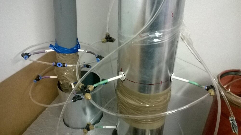

_John 04.08.2014 10:08 Zgłoś naruszenie Udostępnij Napisano 4 Sierpnia 2014 Kanały PE nie są gładkie. I nikt mi nie pokazywał, bo robię to jako pierwszy! Kto miał mi co pokazywać w tego typu wentylacji w 1989roku? A badania oporów i szumów robiłem we własnym zakresie, bo mnie to interesuje. Gdyby Pan zrobił takie badania miałby Pan swoje zdanie o prędkości optymalnej w kanale i o "przyleganiu" powietrza do bardzo gładkich powierzchni. Przecież to się mierzy!!! Rura spiro też gładka nie jest. Po co w takim razie zawsze przyrównuje Pan kanał PE do płaskiego blaszanego kanału? Widząc tego pająka posklejanego taśmą biurową nie potrafię sobie tego przełożyć na rzetelny pomiar. Przekonał by mnie pan stanowiskiem pomiarowym z kilkoma rurami, regulowanym wentylatorem ec i przynajmniej rurką Prandtla do pomiaru prędkości. Sonometr byłby idealnym uzupełnieniem zestawu. Amerykę odkryto bardzo dawno, domy szkieletowe jak i systemy wentylacji przeznaczone do tych domów również. To, że od 89 roku, forsuje Pan te systemy w PL, nie znaczy że są one lepsze od pozostałych. Wrzuciłem, po tym jak CLIMVER wprowadził specjalną wykładzinę "rybią łuskę" do polepszenia parametrów kanałów, czyli by zmniejszyć opory i szumy. Cały czas posługuje się Pan językiem handlowca. W dodatku w każdej wiadomości używa nazw produktów. Nie zamierzam uczestniczyć w takiej "reklamowej" dyskusji. Od jakiegoś czasu w produkcji wyrobów z PCV stosuje się strukturę porowatą. Stosowanie jej między warstwowo wpływa korzystnie na wytrzymałość i sprężystość podłużną. Ta "specjalna wykładzina", o której pan wspomniał to efekt uboczny technologi wytwarzania. Ale, czy sprzedali by te NOWE rury, gdyby nie dorobiono to tego filozofii "rybiej łuski"? - NIE. Proszę poczytać o takim zjawisku jak laminarna warstwa przyścienna, rura hydraulicznie gładka - podstawy mechaniki płynów. Mówimy tu o rzeczach wielokrotnie zbadanych, których wyniki są dostępne dla każdego. Prosiłbym o więcej wiedzy technicznej lub doświadczalnej, a mniej marketingowego bełkotu. Pozdrawiam Cytuj Odnośnik do komentarza https://forum.murator.pl/topic/185805-sam-robi%C4%99-wentylacj%C4%99/page/6/#findComment-6539120 Udostępnij na innych stronach Więcej opcji udostępniania
