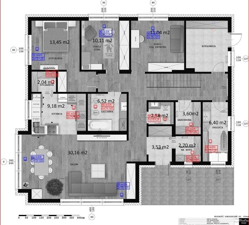

Kyniek123 28.01.2016 21:52 Zgłoś naruszenie Udostępnij Napisano 28 Stycznia 2016 Witam Mam prośbę zaczynam projektować wentylację w swoim domu. Mógłby ktoś doradzić co zmienić, gdzie przesunąć wywiewy/nawiewy, ich ilość itd? Każda wskazówka mile widziana. Dom będzie zamieszkany przez 4-5 osób. 180m2 powierzchni użytkowej. Jest to dom z pustką nad salonem i antresolą (tu mam wątpliwości co do rozmieszczenia nawiewów). Rekuperator planuję w kotłowni (R na schemacie) Wyrzutnia w wolnym kanale w kominie (kanał 14/21) Czerpnia w ścianie lub w podbitce w okolicy wejścia głównego. Instalacja na rurach termokontrol, 2 skrzynki rozdzielcze po osiem wyjść. Przewody parteru ukryte w suficie podwieszanym. Mam nadzieję, że schematy w miarę jasne Pozdrawiam. Cytuj Odnośnik do komentarza https://forum.murator.pl/topic/185805-sam-robi%C4%99-wentylacj%C4%99/page/63/#findComment-7021402 Udostępnij na innych stronach Więcej opcji udostępniania
oszczednyGrześ 28.01.2016 22:03 Zgłoś naruszenie Udostępnij Napisano 28 Stycznia 2016 Witam Mam prośbę zaczynam projektować wentylację w swoim domu. Mógłby ktoś doradzić co zmienić, gdzie przesunąć wywiewy/nawiewy, ich ilość itd? Każda wskazówka mile widziana. Dom będzie zamieszkany przez 4-5 osób. 180m2 powierzchni użytkowej. Jest to dom z pustką nad salonem i antresolą (tu mam wątpliwości co do rozmieszczenia nawiewów). Rekuperator planuję w kotłowni (R na schemacie) Wyrzutnia w wolnym kanale w kominie (kanał 14/21) Czerpnia w ścianie lub w podbitce w okolicy wejścia głównego. Instalacja na rurach termokontrol, 2 skrzynki rozdzielcze po osiem wyjść. Przewody parteru ukryte w suficie podwieszanym. Mam nadzieję, że schematy w miarę jasne Pozdrawiam. Jaki rekuperator planujesz? Wygląda całkiem ok ten Twój projekt Cytuj Odnośnik do komentarza https://forum.murator.pl/topic/185805-sam-robi%C4%99-wentylacj%C4%99/page/63/#findComment-7021417 Udostępnij na innych stronach Więcej opcji udostępniania
Kyniek123 28.01.2016 22:20 Zgłoś naruszenie Udostępnij Napisano 28 Stycznia 2016 Rekuperator o wydajności około 400m3 ale raczej coś z dolnej półki cenowej. Nie zdecydowałem jeszcze konkretnie który. Mam wątpliwości co do strefy salon (wysoki) i antresola. W antresoli nie dałem nawiewu ponieważ wydaje mi się, że anemostat (2x75) umieszczony w salonie wysoko na skosie połaci ją zwentyluje. W salonie dodatkowo umieściłem 1x75 na końcu sufitu betonowego. Może być to tak rozwiązane czy coś zmienić? Przy tym rozwiązaniu salon będzie poprawnie wentylowany? Cytuj Odnośnik do komentarza https://forum.murator.pl/topic/185805-sam-robi%C4%99-wentylacj%C4%99/page/63/#findComment-7021431 Udostępnij na innych stronach Więcej opcji udostępniania

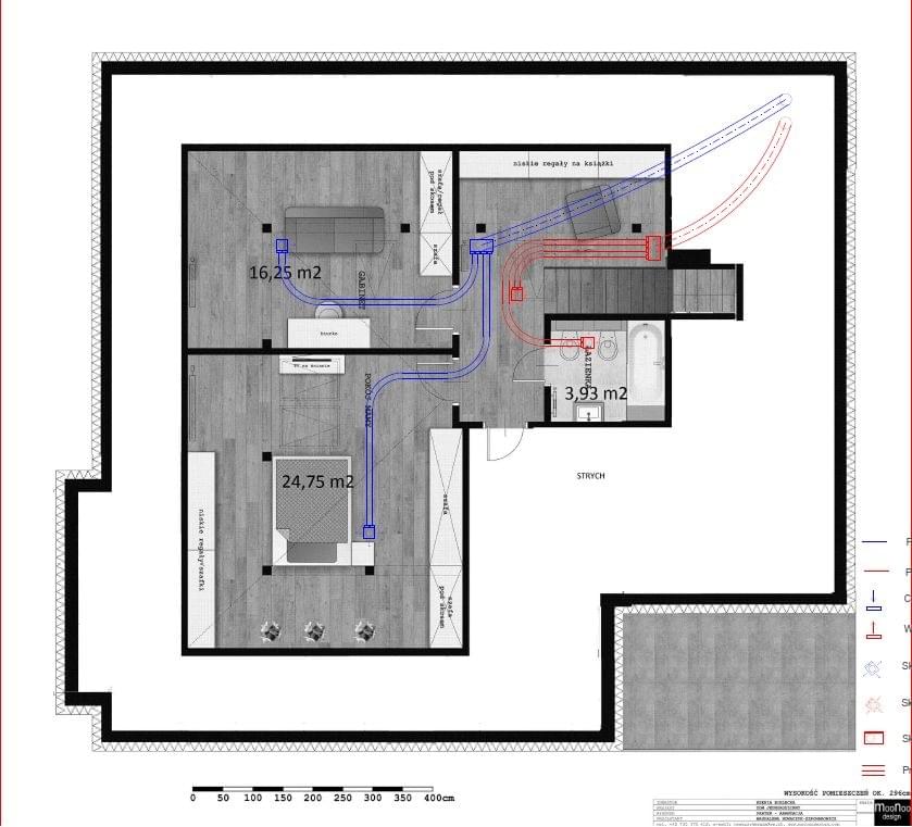

kangaxx 29.01.2016 00:19 Zgłoś naruszenie Udostępnij Napisano 29 Stycznia 2016 (edytowane) z antresolami przeważnie jest trudniej bo jest wysoko i kubatura spora. tam pod sufitem zbiera się spora poducha zużytego wilgotnego powietrza, twój anemostat wpycha w to świeże i to mało w stosunku do wielkości tej poduchy, ta mieszanka wędruje w kierunku wyciągów na piętrze, raczej nie dotrze ci do fotela na dole, bo tu prędzej trafi to z dolnych nawiewów daj więc dyszę dalekiego zasięgu albo o wiele lepiej wyciąg na górze a nawiew nisko, wtedy zużyte poleci do anemostatu a świeże trafi koło fotela Edytowane 29 Stycznia 2016 przez kangaxx Cytuj Odnośnik do komentarza https://forum.murator.pl/topic/185805-sam-robi%C4%99-wentylacj%C4%99/page/63/#findComment-7021493 Udostępnij na innych stronach Więcej opcji udostępniania

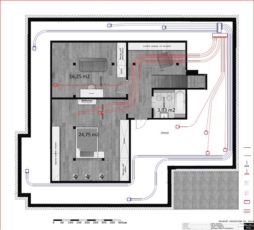

lukasz1006 29.01.2016 21:30 Zgłoś naruszenie Udostępnij Napisano 29 Stycznia 2016 (edytowane) WitamPlanuje sam rozłożyć wentylacje, ewentualnie wziąć kogoś do założenia rekuperatora i wyregulowania systemu.Czy może wprowadzić jakieś zmiany w projekcie jeśli tak to jakie? Czy na poddaszu muszą być dodatkowe skrzynki rozdzielcze czy można to zrobić całość na dwóch skrzynkach? Czy warto dopłacić do rur anty(etc)... Rekuperator 400m3/h planuje umieścić w kotłowni, a rury na posadzce i części strychowej docieplone styropianem. Powierzchnia użytkowa około 170m2, pomieszczenia parteru wys 2,9m. Czy warto zakupić większy reku 500m3/h? Zastanawiam się nad JAN-GAZ, może coś innego tańszego? http://images75.fotosik.pl/278/a5b9886d589ffda8.jpghttp://images77.fotosik.pl/279/d1e9100d9ef622b7.jpghttp://images75.fotosik.pl/278/9f21a584ec04cf5d.jpghttp://images78.fotosik.pl/279/46c76f3f23bb6f73.jpg Edytowane 29 Stycznia 2016 przez lukasz1006 Cytuj Odnośnik do komentarza https://forum.murator.pl/topic/185805-sam-robi%C4%99-wentylacj%C4%99/page/63/#findComment-7022310 Udostępnij na innych stronach Więcej opcji udostępniania
_John 29.01.2016 21:58 Zgłoś naruszenie Udostępnij Napisano 29 Stycznia 2016 A czy do tej pory zadał Ci ktokolwiek pytanie ile będzie w tym domu mieszkać osób? Po mojemu.Za dużo wywiewów.Domyślam się, że nawet 400 m3/h będzie za dużo.Przy twojej konstrukcji można zrobić wszystko na 2 skrzynkach. Ale trzeba się postarać przy izolacji.Do d2p jest ok 25% dopłaty - warto. Cytuj Odnośnik do komentarza https://forum.murator.pl/topic/185805-sam-robi%C4%99-wentylacj%C4%99/page/63/#findComment-7022331 Udostępnij na innych stronach Więcej opcji udostępniania
lukasz1006 29.01.2016 22:09 Zgłoś naruszenie Udostępnij Napisano 29 Stycznia 2016 (edytowane) Dom zamieszkiwać będą 4 osoby, w przyszłości 5 osób. Co masz na myśli pod pojęciem "postarać przy izolacji". Gdzie można uzyskać dopłatę? Czy w pralni warto dać także nawiew? Będzie tam suszone pranie. Edytowane 29 Stycznia 2016 przez lukasz1006 Cytuj Odnośnik do komentarza https://forum.murator.pl/topic/185805-sam-robi%C4%99-wentylacj%C4%99/page/63/#findComment-7022339 Udostępnij na innych stronach Więcej opcji udostępniania
oszczednyGrześ 29.01.2016 22:33 Zgłoś naruszenie Udostępnij Napisano 29 Stycznia 2016 Dom zamieszkiwać będą 4 osoby, w przyszłości 5 osób. Co masz na myśli pod pojęciem "postarać przy izolacji". Gdzie można uzyskać dopłatę? Czy w pralni warto dać także nawiew? Będzie tam suszone pranie. Pomyśl nad tymi wywiewami..... dajesz je w pomieszczeniach tzw. brudnych. Nie wyobrażam sobie wywiewu np. w garderobie chcesz zaciągać wilgotnym, zepsutym powietrzem po ubraniach? Co do pralni to już pisaliśmy tutaj na ten temat niedawno, poszukaj poczytaj. Na 2 skrzynkach zrobisz. Cytuj Odnośnik do komentarza https://forum.murator.pl/topic/185805-sam-robi%C4%99-wentylacj%C4%99/page/63/#findComment-7022361 Udostępnij na innych stronach Więcej opcji udostępniania
_John 29.01.2016 22:55 Zgłoś naruszenie Udostępnij Napisano 29 Stycznia 2016 Dom zamieszkiwać będą 4 osoby, w przyszłości 5 osób. Co masz na myśli pod pojęciem "postarać przy izolacji". Gdzie można uzyskać dopłatę? Czy w pralni warto dać także nawiew? Będzie tam suszone pranie. Dla 5 osób 400 m3/h to absolutne maksimum. Postarać? Staranne zaizolowanie pajęczyny rur 75mm nie jest łatwe. Nie jest też niewykonalne. Do d2p dopłacić musisz Ty z własnej kieszeni. Mniej więcej o tyle droższe są rury d2p od zwykłych. Czy w Pralni warto dać nawiew? Jedni robią nawiew inni wywiew. Nie trafił się jeszcze żaden niezadowolony z obu rozwiązań. Ja bym nie robił wentylacji w pomieszczeniach, które tego nie wymagają. Spiżarnia, garderoby itp. Jeszcze trochę wariantów wentylacji i ktoś wpadnie na pomysł wentylowania wszystkich szaf w domu. W holu daję nawiew. Cytuj Odnośnik do komentarza https://forum.murator.pl/topic/185805-sam-robi%C4%99-wentylacj%C4%99/page/63/#findComment-7022377 Udostępnij na innych stronach Więcej opcji udostępniania
lukasz1006 29.01.2016 23:13 Zgłoś naruszenie Udostępnij Napisano 29 Stycznia 2016 Dla 5 osób 400 m3/h to absolutne maksimum. Postarać? Staranne zaizolowanie pajęczyny rur 75mm nie jest łatwe. Nie jest też niewykonalne. Do d2p dopłacić musisz Ty z własnej kieszeni. Mniej więcej o tyle droższe są rury d2p od zwykłych. Czy w Pralni warto dać nawiew? Jedni robią nawiew inni wywiew. Nie trafił się jeszcze żaden niezadowolony z obu rozwiązań. Ja bym nie robił wentylacji w pomieszczeniach, które tego nie wymagają. Spiżarnia, garderoby itp. Jeszcze trochę wariantów wentylacji i ktoś wpadnie na pomysł wentylowania wszystkich szaf w domu. W holu daję nawiew. Ok, rozjaśniłeś mi sytuację, w takim razie zrezygnuje z wywiewów w dwóch garderobach i spiżarni - (będzie o wiele taniej) Czy w pokojach zostawić 2x75 czy może 1x75 wystarczy? Zastanawiam się nad kuchnią, (płyta indukcja) pochłaniacz i w pobliżu wywiew czy wyrzut z okapu przez kominek dachowy? W pralni chyba lepszy nawiew. Czy w WC dać 2x75? Cytuj Odnośnik do komentarza https://forum.murator.pl/topic/185805-sam-robi%C4%99-wentylacj%C4%99/page/63/#findComment-7022383 Udostępnij na innych stronach Więcej opcji udostępniania
misiupl 30.01.2016 06:41 Zgłoś naruszenie Udostępnij Napisano 30 Stycznia 2016 Ja w spiżarni mam nawiew. Kiedyś na próbę go zamknąłem i zapachy nie były najlepsze. Oczywiście drzwi niemal non stop zamknięte - nie ma tam nic ładnego Cytuj Odnośnik do komentarza https://forum.murator.pl/topic/185805-sam-robi%C4%99-wentylacj%C4%99/page/63/#findComment-7022424 Udostępnij na innych stronach Więcej opcji udostępniania
_John 30.01.2016 07:55 Zgłoś naruszenie Udostępnij Napisano 30 Stycznia 2016 Ok, rozjaśniłeś mi sytuację, w takim razie zrezygnuje z wywiewów w dwóch garderobach i spiżarni - (będzie o wiele taniej) Czy w pokojach zostawić 2x75 czy może 1x75 wystarczy? Zastanawiam się nad kuchnią, (płyta indukcja) pochłaniacz i w pobliżu wywiew czy wyrzut z okapu przez kominek dachowy? W pralni chyba lepszy nawiew. Czy w WC dać 2x75? Pokój jednoosobowy to jedna rura. Kuchnia - zależy. Jak codziennie gotujecie dla 5 domowników to zainwestuj w okap z oddzielną instalacją. Pralnia to element dyskusji taki sam jak Hol czy Spiżarnia. Jedni z niej wyciągają inni nawiewają. Moim zdaniem ważne by był tam ruch powietrza. A w którym kierunku to nie ma już większego znaczenia. W WC nawet z okazjonalnym prysznicem wystarcza pojedynczy wywiew. Cytuj Odnośnik do komentarza https://forum.murator.pl/topic/185805-sam-robi%C4%99-wentylacj%C4%99/page/63/#findComment-7022459 Udostępnij na innych stronach Więcej opcji udostępniania
Kyniek123 30.01.2016 11:49 Zgłoś naruszenie Udostępnij Napisano 30 Stycznia 2016 Kangaxx dzięki za odpowiedź. Czyli powinienem na końcu stropu gdzie aktualnie jest 1x75 dać 3x75 i zlikwidować nawiew umieszczony wysoko na połaci. Co do umieszczenia wywiewu w okolicy kalenicy - jeśli to zrobię to będzie to kosztem wentylacji łazienki na poddaszu Ewentualnie mógłbym dodać 1x75 wywiew w kalenicy gdzieś blisko kominka, zdusić go znacznie anemostatem i dodać nawiew w antresoli blisko ściany sąsiadującej z łazienką.. Zyskuję "zmiatanie" tego zużytego powietrza z pod kalenicy (ruch powietrza częściowo z parteru ileś tam procent z 3x75 i powietrze z antresoli 1x75), a i nie osłabiam zbytnio wentylacji łazienki na poddaszu. Namieszałem trochę? Co o tym sądzicie? z antresolami przeważnie jest trudniej bo jest wysoko i kubatura spora. tam pod sufitem zbiera się spora poducha zużytego wilgotnego powietrza, twój anemostat wpycha w to świeże i to mało w stosunku do wielkości tej poduchy, ta mieszanka wędruje w kierunku wyciągów na piętrze, raczej nie dotrze ci do fotela na dole, bo tu prędzej trafi to z dolnych nawiewów daj więc dyszę dalekiego zasięgu albo o wiele lepiej wyciąg na górze a nawiew nisko, wtedy zużyte poleci do anemostatu a świeże trafi koło fotela Cytuj Odnośnik do komentarza https://forum.murator.pl/topic/185805-sam-robi%C4%99-wentylacj%C4%99/page/63/#findComment-7022648 Udostępnij na innych stronach Więcej opcji udostępniania
